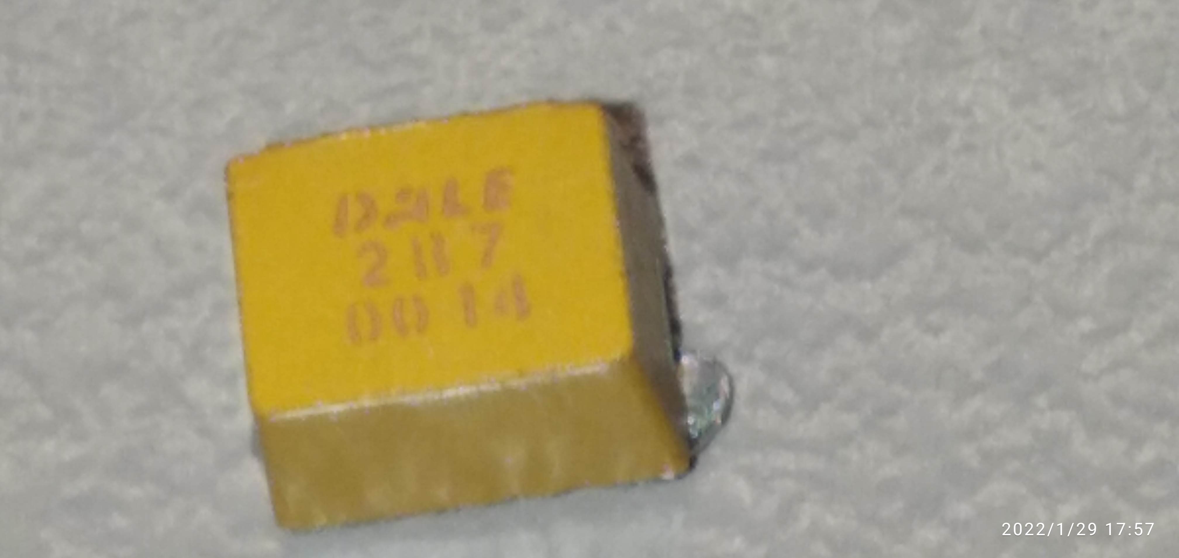

Bernhard F. schrieb:
> Koennte das ein Widerstand sein ?
Eine Spule.
Hier taucht sie als SMD Capacitor stock photo auf
https://www.alamy.com/macro-of-6-surface-mount-sm-dale-components-possibly-tantalum-capacitors-on-green-pcb-other-parts-focus-on-top-surface-of-dale-parts-see-notes-image439033474.html
ist aber mit L für Spule beschriftet, und 2R7 steht für 2.7uH
Hier gibt es die heute noch
https://www.avnet.com/shop/us/products/vishay/imc1210er121k-3074457345624011095/
aber ohne flat leads.
