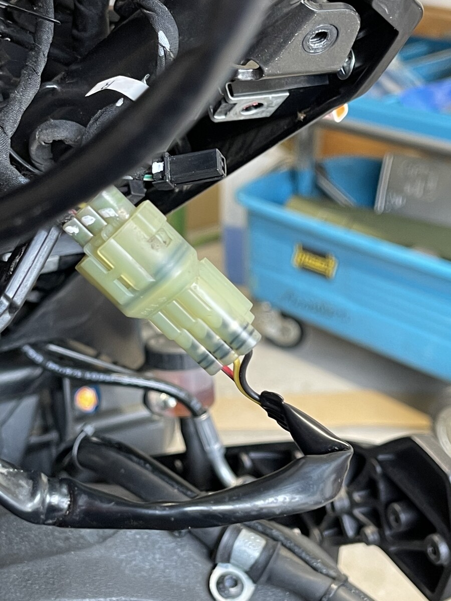

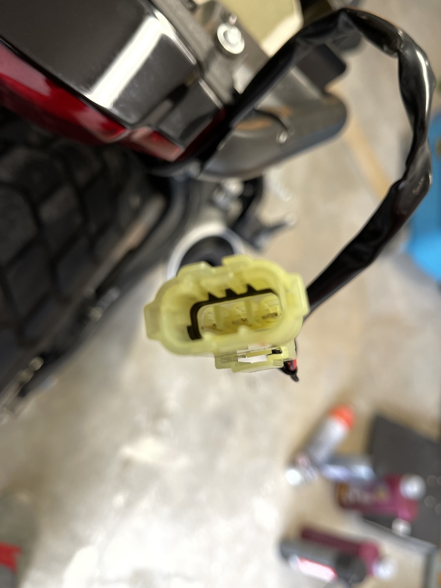

Kann mir jemand sagen, was das für ein Stecker ist? Es steht t14 drauf. Vielen Dank und Grüße

Kann mir jemand sagen, was das für ein Stecker ist? Es steht t14 drauf. Vielen Dank und Grüße Magst Du verraten wo sich der befindet und was daran angeschlossen ist? Fahrzeug? Spülmaschine? Heizung? Auch ein Foto von oben/unten würde sicher nicht schaden.

Ist von einer Ducati Scrambler der Stecker für das Rücklicht.
#6959466
Hm-sealed-series?? Visuell grob verglichen https://errebishop.com/de/automotive-steckverbinder/7413-steckverbinder-hm-sealed-series-weiblich-3-wege-typ-a.html Der Stecker als Dukati Teil könnte sein: Visuell grob verglichen "96580011A" https://archiwum.allegro.pl/oferta/lacznik-elektryczny-tylny-ducati-1199-i6897648216.html

----- schrieb: > "96580011A" Korrektur: "96580021A"
#6959860
----- schrieb: > Hm-sealed-series?? Visuell grob verglichen > > https://errebishop.com/de/automotive-steckverbinder/7413-steckverbinder-hm-sealed-series-weiblich-3-wege-typ-a.html Gerade in der Garage nachgemessen. Das ist er :-) Vielen Dank für deine Hilfe. Antwort schreiben |
