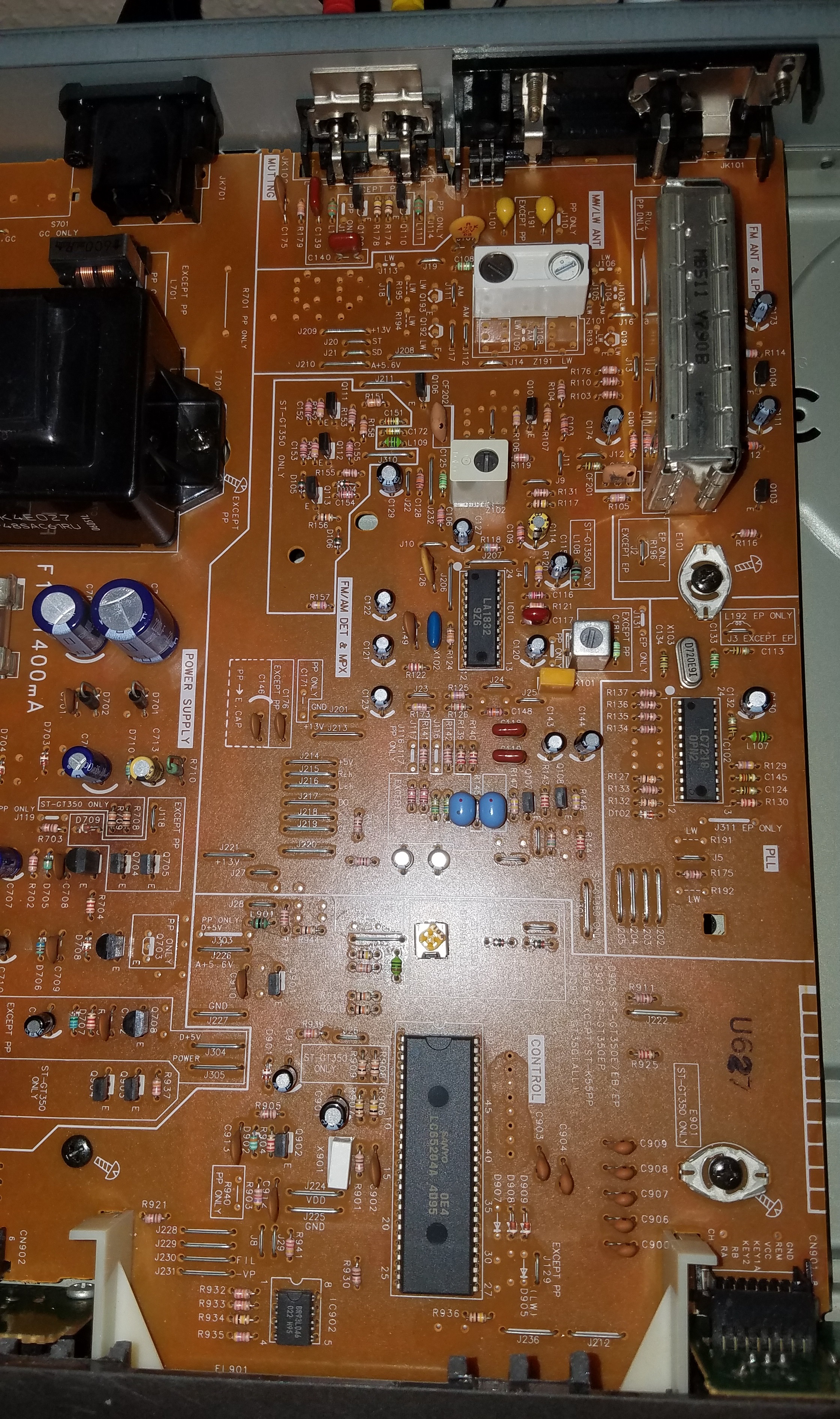

Ich versuche einen Stereo Tuner wieder her zurichten.
Komme aber leider nicht weiter.
Fehlerbild ist der manuelle Suchlauf geht so halbwegs, er findet zwar
nur sehr starke Sender aber immer hin.
Ein automatischer Sender Suchlauf erbringt aber gar keine Sender.
Ich habe schon Test halber je eine Umdrehung des L151 und Z102 versucht.
Aber A änderte es nichts und B weiß ich ungünstigerweise nicht welche
Parameter ich da erreichen muss.
Da möchte ich mal die fachkundigen Leute hier fragen, ob sie eine Idee
haben wie ich weiter vorgehen kann.
Der LA1832 hat 5,6 Volt VCC und der LC7218 genau 4,99 Volt.
Die 13 Volt schiene hat auch 13 Volt.
Wäre super, wenn mir jemand weiter helfen könnte.
Vielen DANK.

Z102 ist nur für AM, das wird gar nichts bringen. L151 ist ein Filter
schon auf NF-Ebene, wird da vermutlich die Stereoerkennung dranhängen.
Du musst erstmal rausfinden, ob die Empfindlichkeit des Tuners generell
schlechter geworden ist. Nur dann lohnt es sich, da in der HF-Gegend
weiterzusuchen. Dann wären die Filter in der Blechdose relevant. Die
könnte man auf maximalen Pegel am Pin 2 vom ZF-Chip abgleichen.
Ansonsten sieht das Signal an VR101 (Signal strenght adjust) nach dem
Empfangspegel aus, der zur CPU zur Erkennung geht. Entweder da mal
drehen und/oder mit dem Oszi bei den anderen Justagen schauen, ob der
Pegel höher wird.

Evtl. ist der HF-Vorstufentransistor 2SK238 im Tuner (Blechkasten) im
Eimer.
Über den 22Ohm-Widerstand sollten ein paar 10mA bis in die 100mV
abfallen (je nach Ausmeßtyp des T), bzw. das fünffache am 100Ohm. Am
Gate 0V.
> Wie hoch müsste der Pegel bei den 10,7 MHZ den sein ?
Wenn es zw. den Sendern kräftig rauscht, ist der Pegel ok (der ist am
CF201 ohnehin sehr variabel, kann bei schwachen Sendern auch weit unten
im µV-Bereich sein, denn die eigentliche Verstärkung und Begrenzung
kommt erst im nachfolgenden ZF-Verstärker.

Jens G. schrieb:
> Eimer.
> Gate 0V.
Super tipp werde ich die tage mal mit testen .
Das Rauschen ist deutlich hörbar, ja.
Was mir gestern auf die schnelle noch auffiel;
die zwei Spannungen vom Netzteil also 5 und 13 Volt sind sauber an den
beiden ics (7218 und 1832A) sind die im Datenblatt angegeben Pegel aber
nicht mehr zutreffend ich messe in der Schaltung gegen gnd abgesehen von
VCC immer rund 90-200mV mehr an Spannung als im Datenblatt steht.
Und noch was ist komisch.
Wenn der Tuner eine weile (30-60 Minuten) läuft und "Warm" ist bekomme
ich mehr Sender rein, wenn ich den Tuner aber wieder abschalte und
später erneut einschalte empfange ich manche Sender nicht mehr. (Signal
weg)
Muss mir die tage noch mal zeit nehmen.
Danke für die infos.
OP #7000122
Um das mal zu Ende zubringen.
Ich habe noch bissel mit Heißluft gespielt, ein paar Elkos auf verdacht
getauscht. (trotz guter Werte) und bissel mit den einstellbaren Spulen
gespielt.
So wie anstelle einer aktiven Antenne eine billige Wurfantenne
angeschlossen.(hat viel gebracht dieses Auto Tuning geht NUR mit einer
Wurf Antenne)
Und auf einmal läuft alles wies soll wieder hmm sogar Auto Tuning?
(selber Sender finden)
auch nach tagelangen nicht gebraucht kommt nach einschalten sofort
sauberer Empfang zustande.
Dann bleibt für mich nur über mich zu bedanken und dieses Thema erstmals
als erledigt zu sehen.
Dann ist es eh kein Wunder. Billige Wurfantennen sind durch nichts zu
ersetzen. Ich empfange damit auch DVB-T , zuerst mit T-Wurf, seither mit
einer simplen 39cm 0,75-Litze. Ich habe auch zwei AKTIVE
VHF/UHF-Parabol, völliges Glump. Dann kaufte ich mal im warehousedeal
eine riiiiiesige Sprossenantenne, sofort retour, also da empfing man
weniger als mit irgendeinem kurzen Stück Draht.
Finger weg von Aktiv. Besonders im Auto .
Ich tippte eher auf "Einstellungen", schwache Sender werden unterdrückt,
oder nur nach Stereo gesucht.
