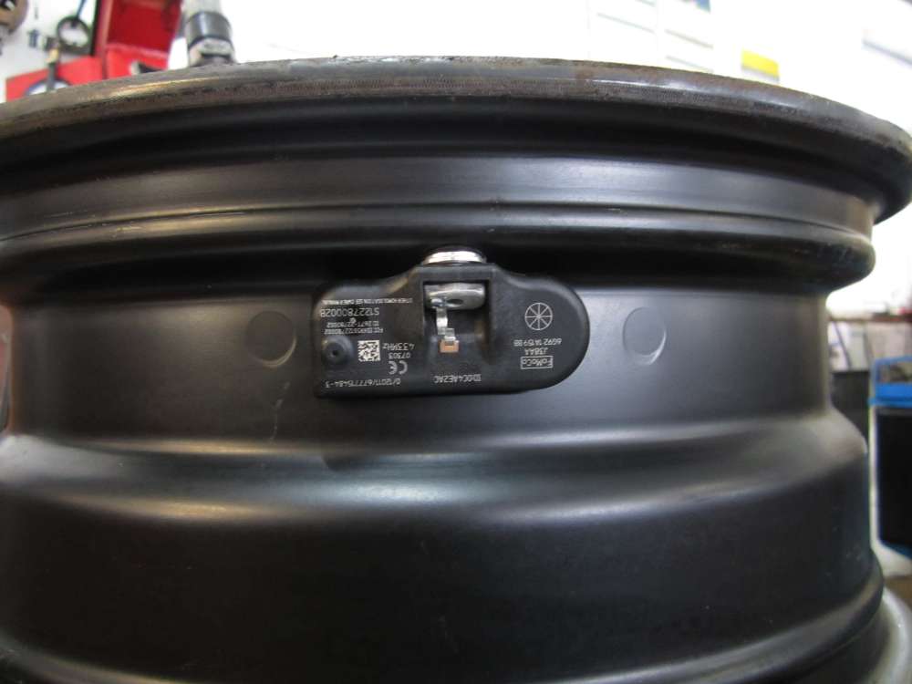

Hi
Unser Volvo V50 verfügt über Reifendrucksensoren.
Verliert ein Reifen Luft, erscheint eine Warnleuchte, jedoch weiß man
dann nicht um welchen Reifen es sich handelt; ebensowenig ob wirklich zu
wenig Luft drin ist, oder ob der Sensor ausgefallen ist, bzw. Batterie
schwach.
Gibt es DIY systeme, mit denen ich die Sensoren wärend der Fahrt
auslesen kann?

Kannst ja mal testen ob diese Sensoren von von rtl_433 supported werden.
https://triq.org/rtl_433/
Dann könntest Du Dir mit einem alten Handy oder einem Raspi etwas dafür
bauen.

bist du sicher, dass da Reifendrucksensoren verbaut sind? Es gibt auch
Systeme, die eine Druck- und damit auch Durchmesserveränderung über die
ABS-Sensoren detektieren -> Druckabfall an einem Rad führt zu
Durchmesserverringerung und damit zu unterschidlichen Drehzahlen der
einzelnen Räder...

Damit wirst Du vermutlich keinen Erfolg haben, da die Sensoren nicht
permanent senden, sondern vom Auto aus im Fahrbetrieb zyklisch
angesprochen werden.
Mit etwas Suche sollten sich auch hier im µC-net Threads finden lassen,
das Thema gab es mehrfach.

gibt es nicht auch Sensoren, die im Reifen eingummiert sind?
von Asdf Q. (Gast)
Wie soll das denn gehen? Mit vulkanisiertemperaturfester BR2032-Zelle?
Wenn man den Reifen nicht zu prall aufpumpt, könnte man ja die Energie
über einen Piezo aus der Walkarbeit gewinnen ;-)
So richtig üblich ist doch nur die Version mit dem kleinen Kästchen, das
hinter das Ventil geklemmt wird.
