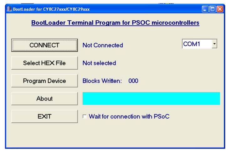

Hallo, ich suche ein altes Tool für die Bootloaderübertragung. Es ist
ein HEX-File, das übertragen werden soll und das Gerät wird über einen
COM-Port (USB) angesprochen. Unter Win11 funktioniert die Kommunikation
mit HTERM. Ich habe aber auch noch einen Win7 Rechner.
Leider kann ich nicht genau sagen wie das Programm überhaupt heißt. Im
Netz finde ich nichts mehr. Naja, mehr als zehn Jahre sind ja auch schon
Leichenschändung ... ;-)
Ich habe aus einer Anleitung ein Bild angefügt. Sonst habe ich keine
Infos.

Was spricht dagegen eine Suchmaschiene zu bemühen und ein
wenig zu recherchieren? Dann würdest Du das hier finden
https://community.infineon.com/t5/PSoC-5-3-1/PSoC1-System-Supervisor-Call-AN2100-Bootloader/m-p/264225
Und dort "AN2100 Bootloader PSoC 1.zip" unter
  https://www.cypress.com/file/42116/download
Wenn man dann in das ZIP schaut findet man "BootLoader_PSoC.exe"
sogar mit Source Code. Screenshot ist im Anhang.
