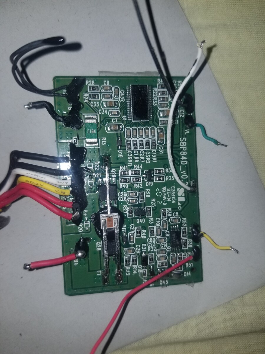

Hallo, ich habe hier ein BMS. Akkus waren bis auf eine Zelle komplett
auf 0. Akku ist in 4s verschalten. Nun habe ich die zellen getauscht und
das BMS wieder verbunden, aber es gibt keine Spannung aus...
F steht ja nun für Fuse, aber ich kann nicht beurteilen ob das Bauteil
eine Sicherung darstellt an der die Bezeichnung steht. Kann mir dazu
jemand etwas sagen?
Vielen Dank im Voraus.

Ich hätte kein Problem damit, das Ding zu ersetzen, allerdings weiß ich
nicht wie das Gerät mit einem Aftermarket bms zurechtkommen wird. Es
gehen wie zu sehen 2 mal rot und 2 mal Minus. Das wird einmal die Last
über den Schalter sein und einmal ladeleitung vom Netzteil vor dem
Schalter. Aber was die weiße und gelbe Leitung macht weiß ich nicht. Bzw
ob das Gerät irgendeine Info davon benötigt. Handelt sich um ein Denon
DSD300
Mfg

Nein scheint nicht zu stimmen. Ich kann zwischen allen schwarzen und
roten im Betrieb ca. 16,8v messen. Zwischen gelb und weiß messe ich
nichts. Sobald netzschalter aus oder das Gerät im standby ist messe ich
dort nichts mehr

Das BMS muss nicht kaputt sein.
Es kann durchaus sein, dass es genau das macht was ihm einprogrammiert
wurde:
Nach Akku- bzw. Zellendefekt oder -trennung Betrieb einstellen...
Die Sicherung (F1) ist noch heile?
Es kann sein, dass das BMS wieder funktioniert wenn man kurz anldt. Muss
aber nicht.

Ist die Sicherung das gesamte Konstrukt dort? Ist unten im Kreis das
vermutlich parallel und ich muss am Pfeil entlang messen? Was ich beim
Spannung anlegen feststellen konnte. Es zieht so ca. 10mA oder 1mA. Weiß
ich gerade nicht mehr genau. Die Stromaufnahme fängt bei 0 an und steigt
dann auf den Wert. Also scheint es noch nicht komplett tot zu sein.

Das ist eine vom Prozessor elektronisch abbrennbare sicherung. die muss
zwischen den stärkeren anschlüssen durchgang haben und zum dünnen bein
ein paar Ohm widerstand. Sobald eine zelle den zulässigen bereich
verlässt, wird die aber in aller regel ausgelöst.

Das müsste ich dann ja auch im eingebauten Zustand messen, richtig? Weil
sonst ist die ja definitiv getrennt. Aber selbst dann weiß ich ja nicht,
weshalb er trennt wenn die Zellen angeschlossen sind 😅
(Firma: matzetronics) #6960833
Manchmal klappt ein 'Jump-Start', indem man mit ein paar dutzend Ohm den
Pluspol der Zellen an den Pluspol des Anschlusses tippt und so das BMS
wieder zum Laufen bringt. Trennt das Akkupack statt dem Plus- den
Minuspol, tippt man Minuspol der Zellen zu Minusanschluss mit ein paar
dutzend Ohm. Als Widerstand kann man einen kleinen 22-100Ohm benutzen.

Content B. schrieb:
> Für mich sieht das ganze nur nach einem Shunt aus!
Nene, das stimmt schon so. Das ist eine Sicherung, die vom Controller
zerstört werden kann. Shunts sind eher dicke SMD Widerstände, die auf
dem Board auch noch drauf sind, weil der Controller Lade- und
Entladeströme misst. In diesem Fall heisst der Shunt 'R13' und ist der
dicke grüne oben neben dem NTC.

22-100 Ohm macht, passiert da überhaupt nichts. Und wenn man was von
Elektronik verstünde, wüsste man auch, das ein Verbinden des Pluspols
der Zellen mit dem Pluspol des Ausgangs überhaupt nichts bewirken kann,
ausser eben einem evtl. Restart des BMS Chips.
Eine Zerstörung ist übrigens völlig ausgeschlossen, wie soll das auch
passieren? Es kann eben sein, das es nicht funktioniert. Wenn der
Minuspol geschaltet ist, muss man die Nummer mit dem Widerstand zwischen
Minus der Zellen und dem Minusausgang machen.
Gast #6961706
Matthias S. schrieb:
> Flop C. schrieb:
>> Manchmal klappt das,
>> manchmal brennt die Hütte.
> Völliger Unsinn, so macht man nur, wenn man selber keine Ahnung hat, den
> Leuten Angst.
> Wenn man das, wie beschrieben, mit einem niederohmigen Widerstand mit
Ja das werde ich mal noch testen. Widerstände sollten sich noch finden
lassen.
Ich hab allein durch den Modellbau vor allem mit LiPo zu tun gehabt,
also Angst habe ich davor jetzt nicht. Respekt vielleicht, aber keine
Angst...
