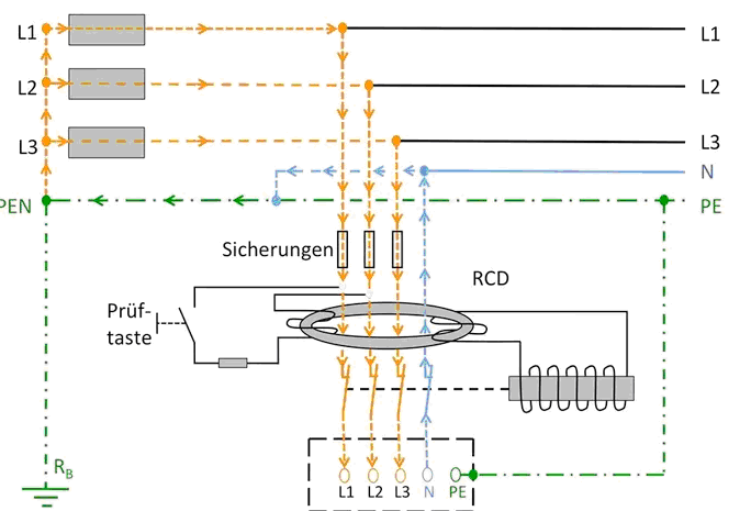

von Wolf-Dietmar P. (wodipo)
Hallo Zusammen,
nach über 30 Jahren und ohne erkenntlichen Grund stehe ich nachts
plötzlich im dunklen Zimmer. Kein überregionaler Stromausfall, sondern
mein FI (3-phasig) für das Erdgeschoss hat ausgelöst.
Alle Sicherungen nach und nach rausgenommen und geschaut ob der FI
wieder einrastet. Keine Chance.
Nach 10 Minuten hält er genauso überraschend, ohne das was geändert
wurde.
(Ich weiss, dass das Rausnehmen der Sicherungen nicht allein zielführend
sein muss)
Ich möchte jetzt vorsorgen, damit ich Ruhe und Gewissheit habe. Also den
Fehlerstrom erstmal erfassen, wie, und ob er nahe der 30mA Auslösegrenze
liegt.
Die "Idee" den vorhandenen FI "anzapfen" und als Messadapter für den
möglichen Fehlerstrom der 3 Phasen benutzen.
Kann jemand was dazu sagen?

Ich würde gerne den Fehlerstrom messen. Es ist ja eigentlich kein Fehler
da. 30 Jahre gings gut und nachdem der FI wieder hält (abgekühlt
ist?)passiert nichts mehr.
Wie kann ich einen Fehlerstrom einspeisen? Das ich zB 10mA, 20mA
simulieren kann ?
Unser FI hat 30mA.
Wie gesagt, ich hättte gerne eine praktikable, kostenlose Lösung den
Istzustand zu erfassen. Deswegen der Ansatz, einen FI als Strommesszange
zu benutzen. Nur weiss ich nicht ob man bei ZB einem Strom von 20 mA bei
errechneten 12 Meg Ohm Isolationsimpedanz mit einem Multimeter man was
messen kann.
Der FI ist genau vor 35 Jahren verbaut worden auf meinen ausdrücklichen
Wunsch hin. Standardausstattung wäre es nicht gewesen. Da ist dann ein
Problem unter Putz aufgetreten und wurde einfach "weggebrückt". Deswegen
könnte da noch ein Fehlerstrom seit je her unentdeckt sein und einen
Vorstrom haben.

von Gerald K. (geku)
Mit empfindlicher Stromzange (z.B. CM11) P und N umfassen und Strom
messen.
Gemessen wird der Strom, darf **nicht** von P über N zurück fließt.
Überspannungsspitzen (wie z.B. Blitzschläge) können den FI auslösen,
zumal schon eine Grundlast an Fehlstrom existieren kann. Diese Grundlast
erzeugen z.B. Funkentstörkondensatoren von P und N gegen PE. Da an P
230V~ und an N ~0V anliegen fließt ein größerer Strom von als von N
gegen PE ab.
Stefan ⛄ F. schrieb:
> Genau das geht halt nicht so einfach. Du musst das zu den Strom und den
> Phasenwinkel auf allen drei Phasen messen. Die Summe muss < 15mA
Oder Stromzange über P1,P2,P3 und N. Von jeder Phase muss der Strom über
N zurück fließen. Was übrig bleibt mießt die stromzange als Fehlstrom,
der über ERDE abfließt und nicht N benutzt.
Aber Vorsicht messen unter Netzspannung ist immer gefährlich!

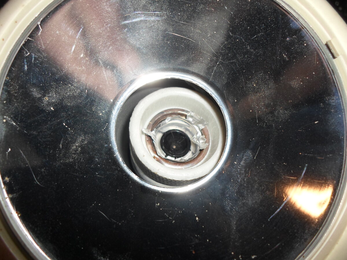

Einen Extremfall habe ich letzte Woche bei einem Bekannten erlebt, daher
stammt das Bild im Anhang.
Bei beiden installierten Deckenschwenkstrahlern im fensterlosen Flur mit
Wechselschaltung waren die E27-Leuchmittel defekt.
Beim ersten klappte noch das Wechseln durch den Bewohner, nur dass das
neue LM keinen Kontakt bekam, beim zweiten blieb der LM-Sockel in der
Fassung, die sich selber auch schon aus dem "Lampenverbund" gelöst hatte
(man könnte die Fassung auch quergelegt hinter dem Reflektor
fotografieren..).
Man sieht die Reste des LM-Sockels, nachdem er versucht hat, diese mit
Messer, Gabel, Schere, weiterem völlig unisolierten Werkzeugen
undnackten Fingern auf dem dem Zweistufentritt stehend über Kopf da raus
zu bekommen.
Natürlich ohne die Sicherung abzuschalten, da sonst überhaupt kein Licht
und bei unbekannter Schalterstellung durch Wechselschaltung..
Und ohne PE-Verbindung, obwohl PE-Leiter und PE-Lampenanschluss
vorhanden..
Aber wenn es schiefgegangen wäre, hätte ihm dennoch der vorhandene FI
das Leben retten können, sofern der Strom durch seinen Körper über die
kleine Trittleiter in den Boden geflossen wäre.
