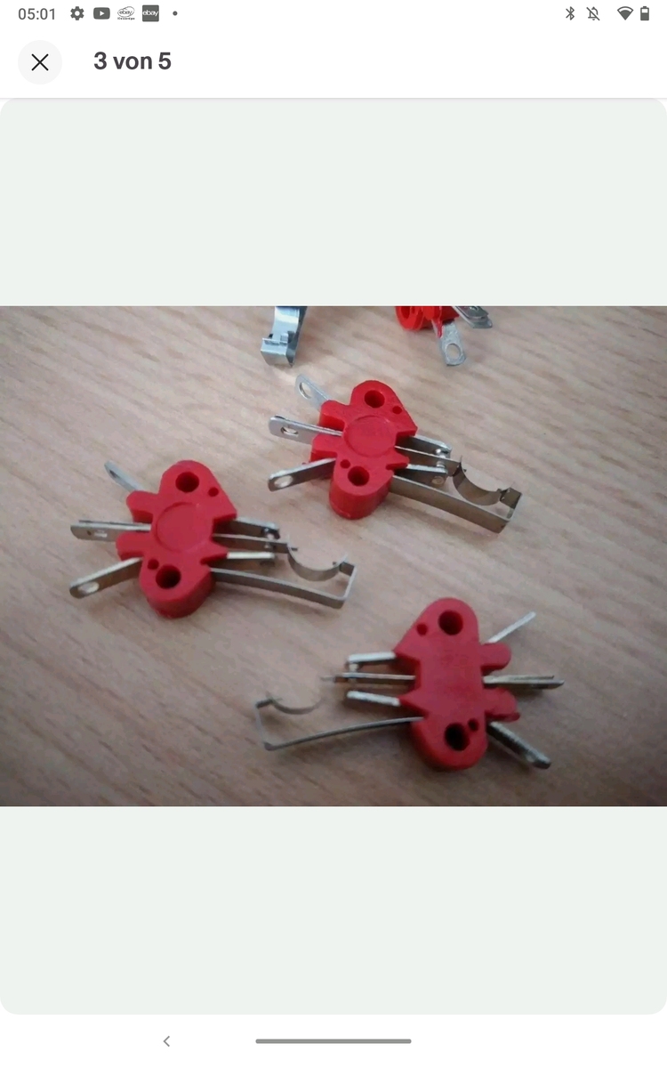

Hallo Leute,
ich suche einen Mikroschalter mit zwei Öffner(3 Kontakte) und finde
dergleichen nichts. Er soll als Endschalter fungieren, der in beide
Richtungen einen Pol öffnet, ähnlich wie der im Bild, der aber nur in
eine arbeitet.
Er wäre für 12V Betrieb bei max 1A und er könnte ebenfalls offen sein.
Kennt jemand so ein Ding?
Vielen Dank schon im Voraus,
lG, Werner
#6961649
> dergleichen nichts
Habe ich noch nie gesehen. Wird es wohl auch nicht geben [1]. Wenn du
das wirklich brauchst, schalte mit dem Mikroschalter halt ein Relais.
[1] wie du sehen kannst, ist der Mittenkontakt ein Teil des Schnapp-
Mechanismus. Da einen zweiten Umschalter dranzuflaschen, halte ich für
unmöglich. Vor allem, wenn sie zeitgleich schalten sollen. Und das
willst du! Stell dir mal vor, du hast zwei Schalter drin und einer
schaltet früher als der andere ...

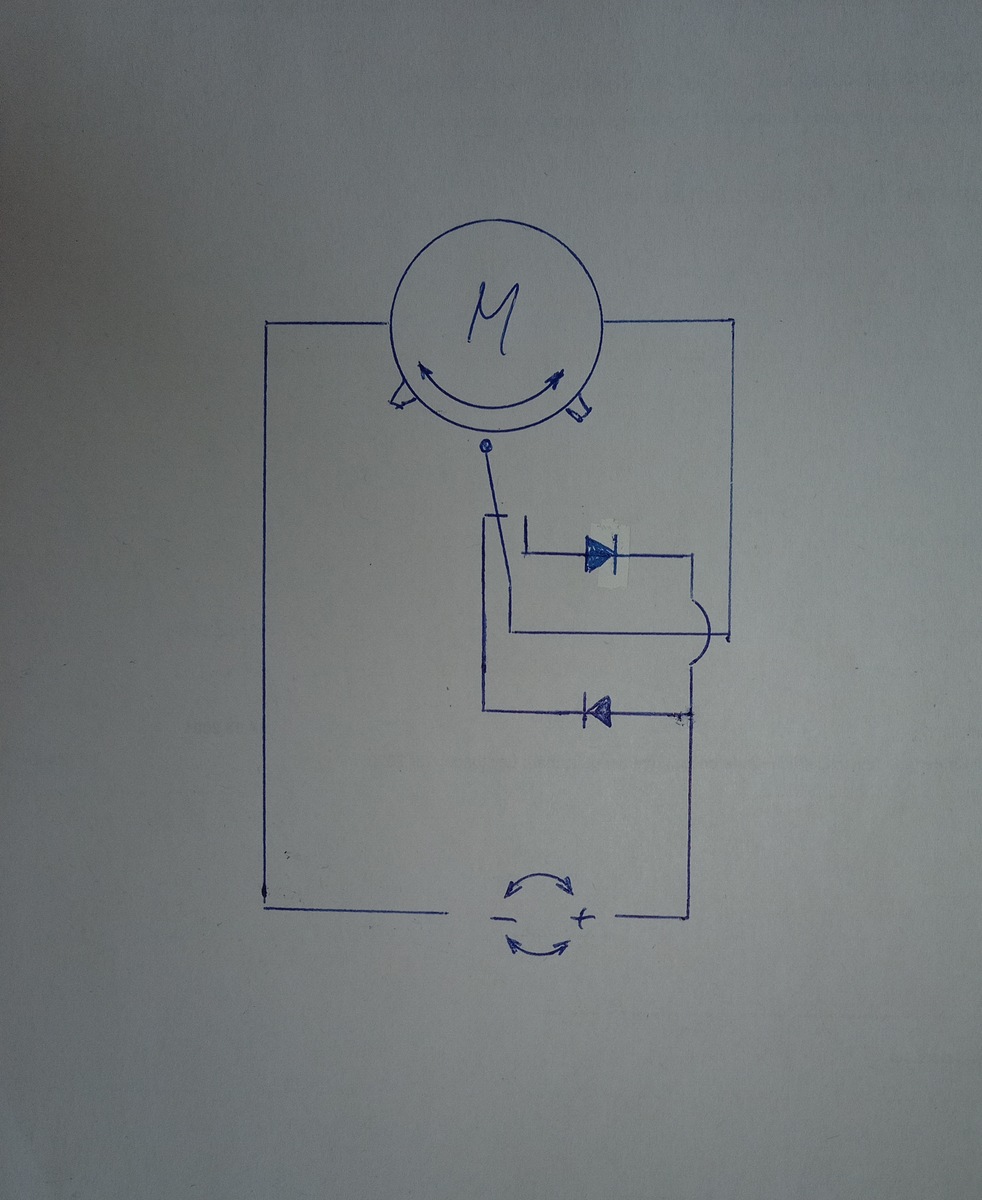

OP #6963190
Hallo Leute,
sorry wegen der späten Antwort, hatte keine Gelegenheit zu antworten.
Danke für Eure Beiträge, habe gemerkt, dass die ursprüngliche Idee so
nicht hinhauen kann.
Auf dem Bild das Projekt, das ich so einfach wie möglich halten möchte.
Bin jetzt soweit, dass ich nen üblichen Umschalter nehme, das scheint ja
zu klappen, oder?
Ein 12V Getriebemotor bewegt einen Hebel, und zwar per Polumschaltung
mal hin und dann wieder zurück. Das Schema für den Motor zeigt die
beiden Noppen, die den Endschalter umlegen.
LG, Werner

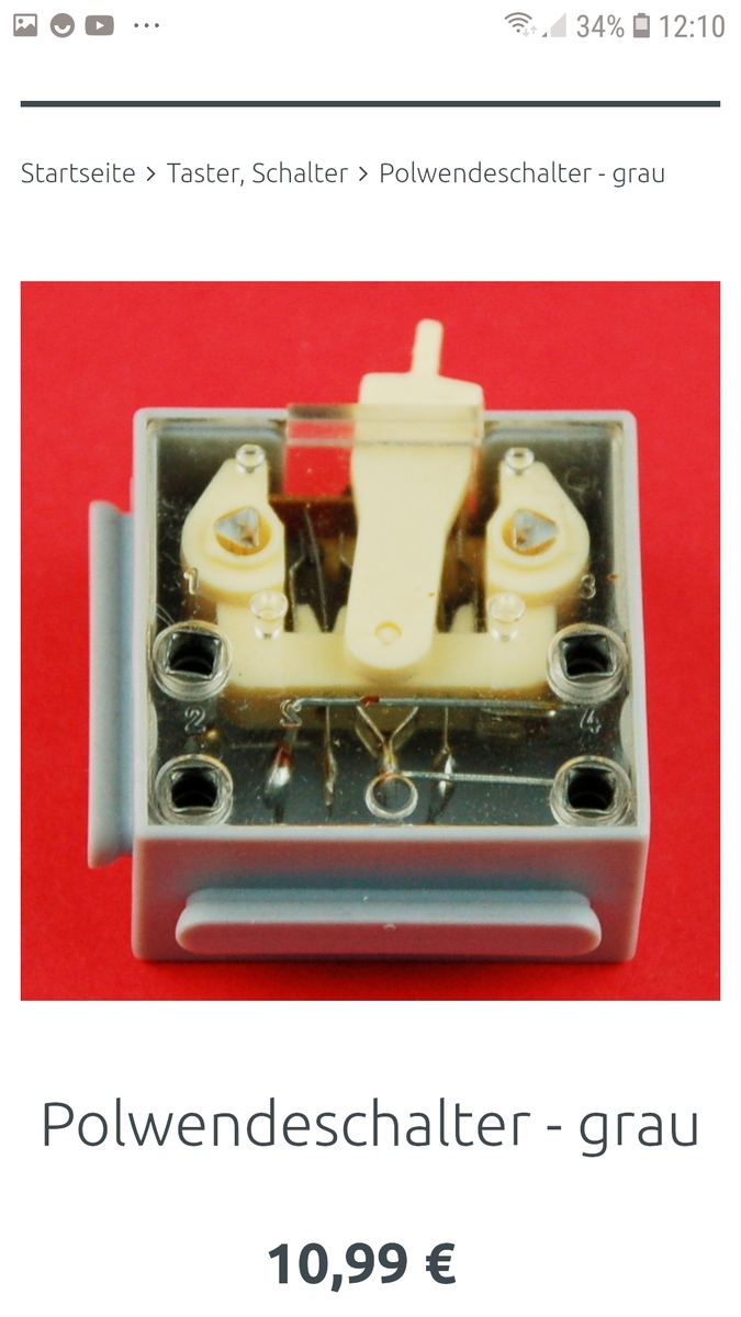

Zwei Dioden erzeugen noch keine Polwendung, es sei denn die
Versorgungsspannung ist eine Wechselspannung.
Von Fischertechnik gibt es einen echten Polwendeschalter, der von einer
Nocke gesteuert werden kann. Nach jedem Umschalten rastet er in der
jeweiligen Stellung ein. Der funktioniert prima ohne Dioden bei DC.
Moderator (Firma: Titel) Persönliche Seite #6963280
> zu klappen, oder?
Es muss aber ein rastender Schalter sein. Sowas wie ein Kippschalter.
Und deine Versorgung muss eine Wechselspannung sein. Die wird mit etwa
so gezeichnet ---(~)--- nur eben mit einem Kreis statt der Klammern.
Werner H. schrieb:
> Aber egal, jetzt nehme ich erst mal so nen Knüppel-Umschalter...
Der passt, weil er die Drehrichtung in der Schalterstellung "speichert".
