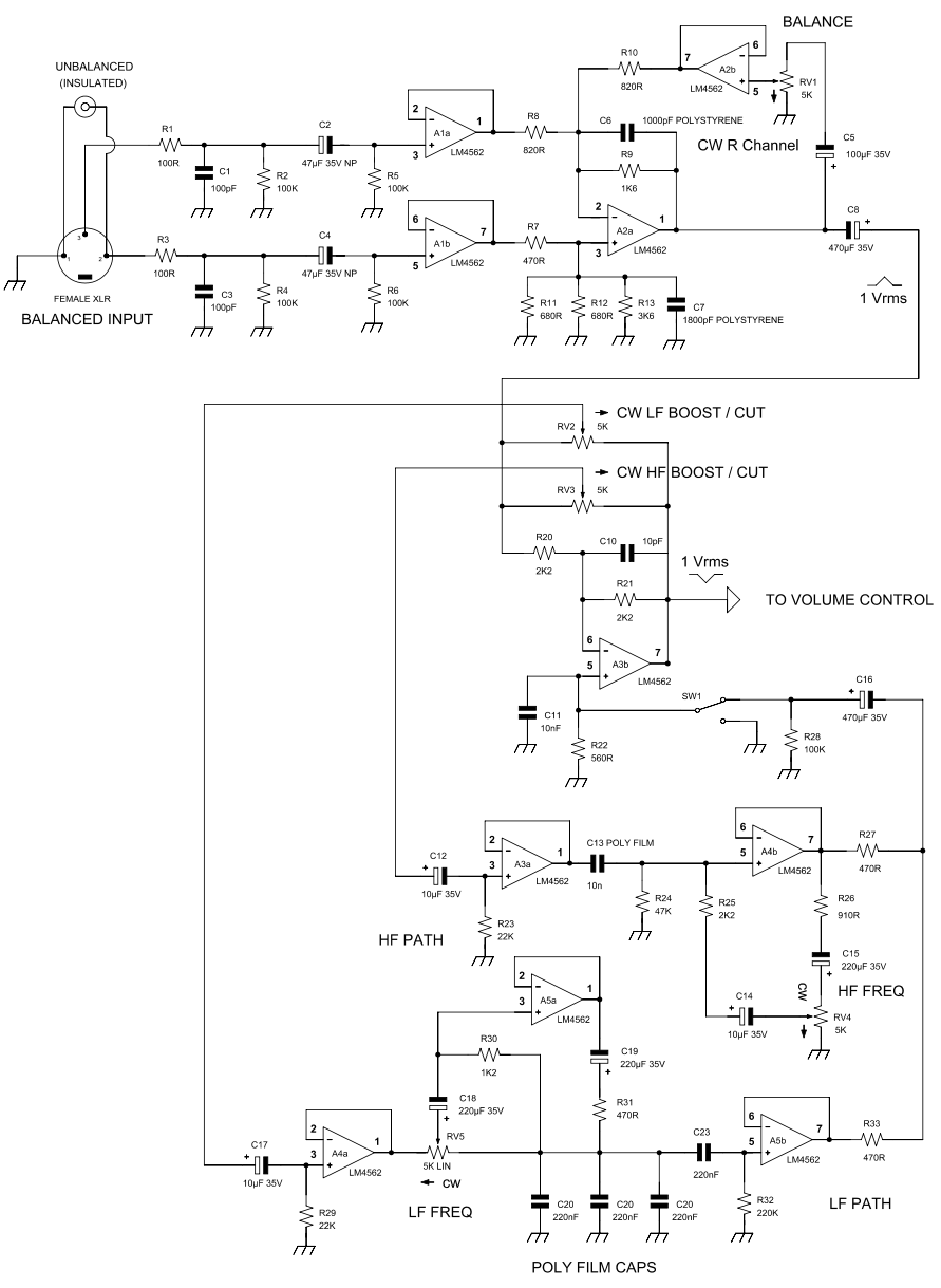

Moin,
ich versuche eine Platine für den von Doug Self in Linerar Audio #5
veröffentlichten Vorverstärker/Equalizer zu entwerfen. Das ist
wesentlich Komplexer als meine bisherigen Entwürfe (ich bin kein Profi
sondern einfach nur Hobbybastler) aber ich sehe es als
Herausvorderung...
Artikel und Schaltpläne gibt es hier:
https://linearaudio.net/douglas-self-preamp-linear-audio-vol-5 und den
Hauptteil mit Eingang und Klangregelung häng ich der Einfachheit haber
noch mal an den Post)
Ich bin mir jetzt unsicher bzgl. der Bypass Kondensatoren an den OpAmps.
Ich würde jetzt erst mal denken, da kann man jeweils 0,1µF so nah wie
möglich an den Versorgungspins (4/8) auf Masse legen. Oder ist es da
irgendwo sinnvoller die Kondensatoren zwischen die Versorgungsleitungen
zu packen?
LG
Lars
(Firma: matzetronics) #6960820
Gut so und solltest du auf jeden Fall machen. Du könntest sogar davor
noch Drosseln (220µH-470µH) vorsehen, über die du die Versorgung führst.
Lars O. schrieb:
> Oder ist es da
> zu packen?
Nur optional. Wenn du die erste Variante gemacht hast, schadet die
zweite nicht, ist aber nicht so wichtig. Grosszügige Masseflächen hast
du sicher schon vorgesehen.

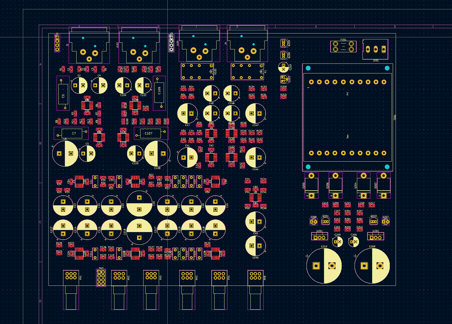

OP #6962385
Es scheint so als ob ich das auch als all-in-one in das kleine Modushop
Gehäuse bekommen könnte. Ich muss aber schon sagen, dass ich mir da für
meine Verhältnisse schon ganz schön was vorgenommen habe... Nun gehts
langsam ans Bahnen verlegen. Einige Komponentengrößen/Footprints stimmen
noch nicht.
Was ist bei so einer so recht engen Audioschaltung eurer Erfahrung nach
die enpfehlenswerte Heransgehensweise?
Ich hab die Komponenten jetzt so platziert, dass die Kanäle schön
getrennt und in 3 Sektionen (Eingang, Klangregelung, Ausgang) jeweils
schön symmetrisch liegen. Und die Signalwege möglichst kurz sind.
- Ich würde mich erst mal an eine saubere Masseführung machen. Jede
Sektion bekommt eine sternförmige Masse und die werden dann zentral
zusammengeführt
-Dann würd' ich auf der anderen Boardseite die Stromversorgungen
anlegen.
-Zum Schluss dann die Signalwege wieder auf der Oberseite fertigstellen
Ist das Sinnvoll oder ist es besser die Versorgungsleitungen zum Schluss
zu machen?
Wenn ich Durchkontaktierungen/Brücken machen muss weill eine
Stromversorgung im Weg ist, ist es dann besser bei der Versorgung die
Seite zu wechseln oder bei der Signalleitung? Ich würde eher zur
Versorgungsleitung tendieren...
Kreutungen von Versorgung und Signal sollten natürlich vermieden werden,
wenn dann rechtwinklig und möglichst niemals parallel laufen.
Das ist natürlich relativ grundlegendes Handwerkszeug was ich hier
frage, aber so komm ich dann endlich mal von reinen Aufbauen/Nachbauen
zum Selbermachen...
Danke,
Lars

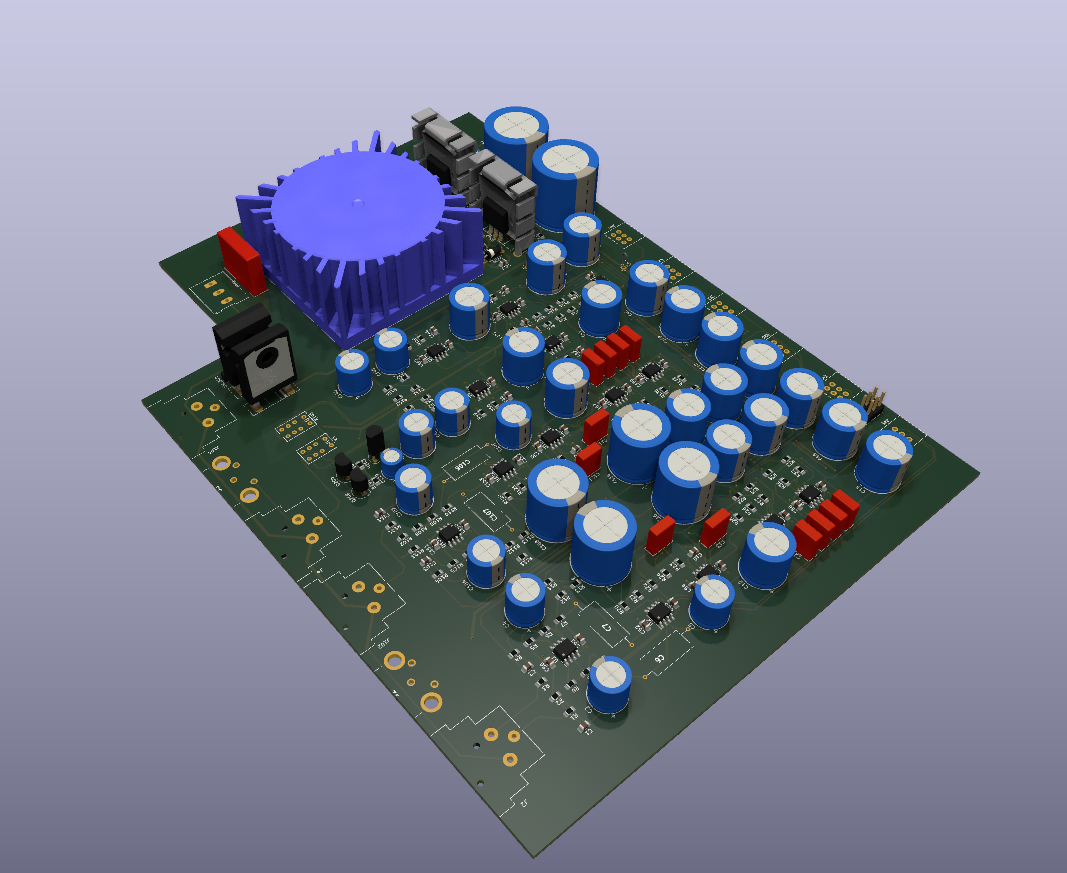

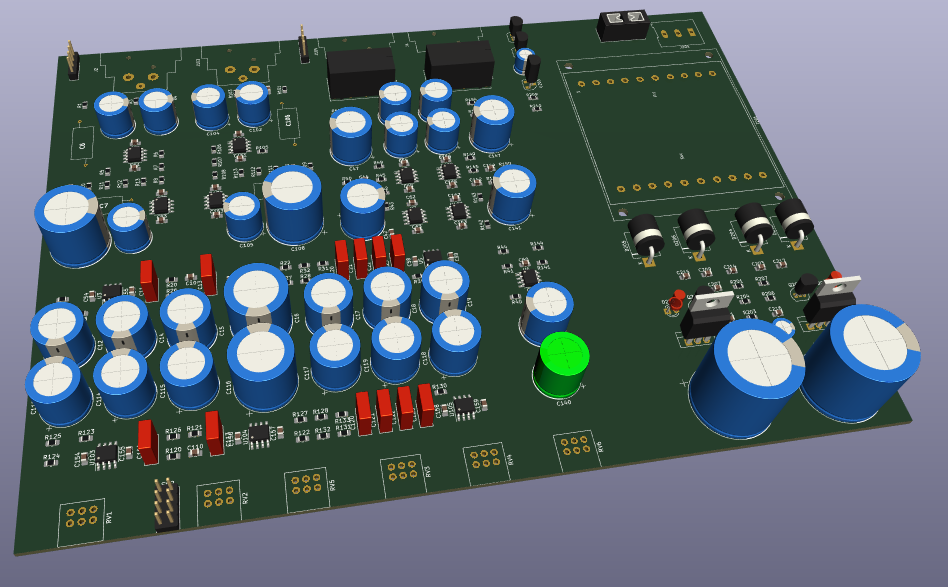

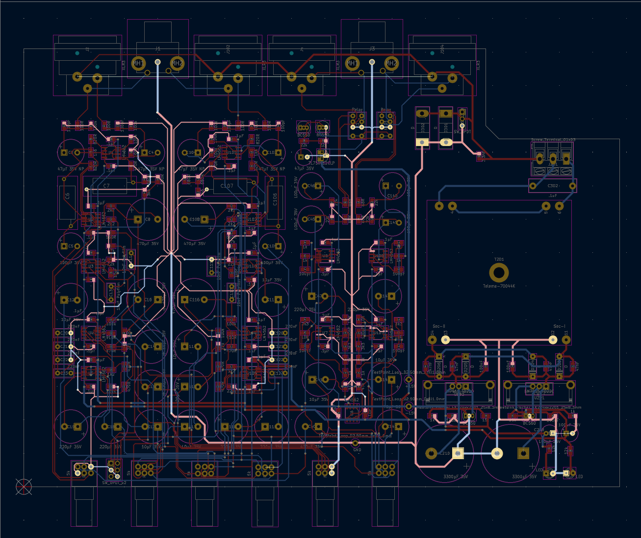

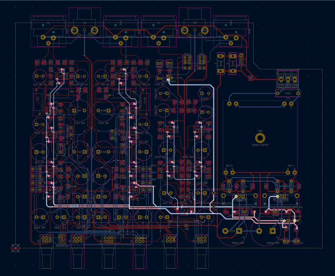

OP #6971575
Ich hab ein paar Fortschritte gemacht. Vielleicht hat jemand mit mehr
Erfahrung mal Lust und Zeit einen Blick auf das Board zu werfen und ein
mich auf Auffälligkeiten Probleme hinzuweisen.
Ein paar Anmerkungen:
- Das ganze soll in ein Modushop-Galaxy GX247 Gehäuse, da sind innen
etwa 223x164mm Platz, wenn ich die Seiten der Plattine in die "Schienen"
der Seitenteile einsetze.
- Ich hab hier ein internes Netzteil vorgesehen vorne rechts käme ein
Netzschalter ins Front-Panel, hinten rechts ist eine Aussparung für eine
IEC Buchse mit Sicherung. Wenn das mit dem internen Netzteil Probleme
macht (Einstreuungen) würde ich den Trafo auslagern. Allerdings habe ich
die Telema Ringkerntrafos als recht störarm kennengelernt, ich denke das
sollte klappen.
- Abstände im Prmärteil sollten überall mindesten 5mm haben
- Eine Massefläche/Groundplane habe ich nicht angelegt und mich für eine
quasi Sternförmige Masseführung entschieden. Eine Groundplane wäre sehr
zerstückelt geworden, da hätte ich dann auf 4 Layer gehen müssen. Ich
hänge ein Bild mit an, dass die Masseführung hervorhebt, da würde ich
mich über Anmerkungen/Tipps freuen, falls ich da noch nachbessern sollte
- Für die Stromversorgungen bekommt jeder OpAmp einen 0.1uF Kondensator
an jedem Versorgungspin an Masse. Die Stromversorgung hab ich auch noch
mal in einem Screenshot hervorgehoben
Wie gesagt, dass ist wesentlich komplexer als alles was ich bisher so an
Leiterplatten gemacht habe. Wäre auch mein erstes Projekt aus
professioneller Fertigung (ich denke AISLER). Bisher hab ich nur
(einseitig) selber geätzt...
LG
