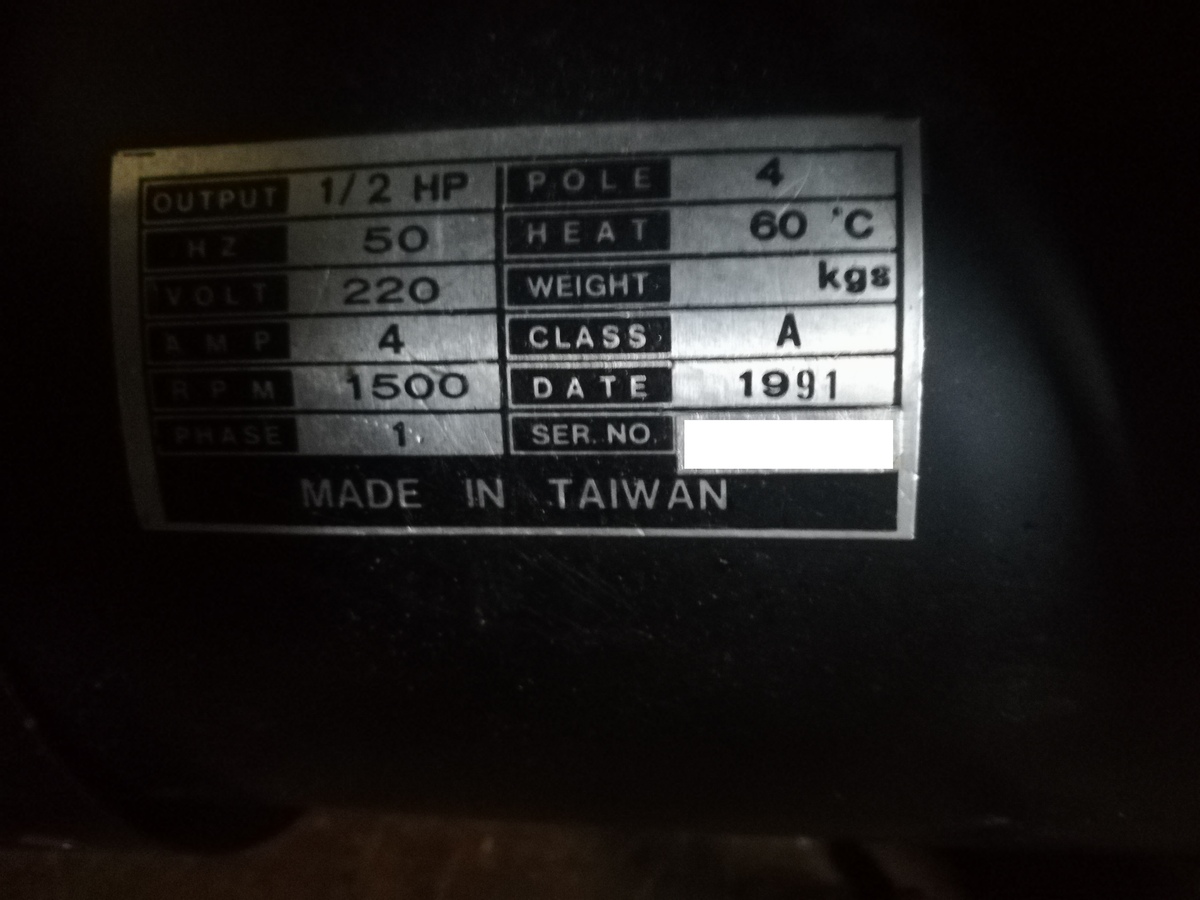

Guten Tag Liebe Forumsmitglieder,
an meiner kleinen gebrauchten Drehmaschine (ähnlich EMCO Compact 8) ist
ein Motor verbaut, zu dem ich einige Fragen habe. Ich habe zwei Bilder
angefügt - das Typenschild (leider ist kein Hersteller drauf ersichtlich
und es gibt auch kein zweites Typenschild.

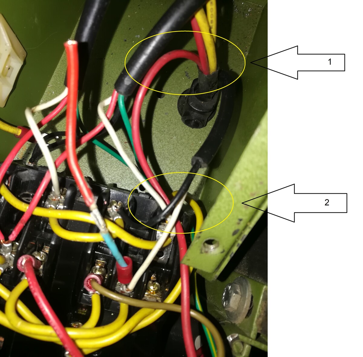

Dann in der Drehbank zwei Kabel, die aus dem Motor kommen. Leider
verfügt der Motor nicht über einen separaten Klemmkasten, diese Kabel
kommen so aus dem Motor heraus (ich habe sie mit gelben Ellipsen
markiert).
Das erste Kabel ist vieradrig. Es hat zwei Rote und zwei gelbe Adern
(eine gelbe Ader hat einen Schriftzug). An einem der beiden roten Kabel
hängt ein Kondensator in Reihe mit dran.
Ein rotes Kabel war an einer Phase angeschlossen, das zweite rote am
Null-Leiter. Die beiden gelben Kabel hängen an einer Art Schütz.
Dann gibt es noch zwei kleine Kabel (Ellipse mit dem Pfeil Nr. 2).
Meine Frage - könnte es sich bei den beiden kleinen Kabeln um eine
Hilfswicklung handeln?
Gast #6960997
Eher um den Fliehkraftschalter.
Üblich sind das Kondensatormotore mit Betriebs- und Anlaufkondensator,
und eben einem Fliehkraftschalter der den Anlaufkondensator abklemmt
wenn der Motor dreht.
Das Schütz dürfte aber der Drehrichtungsumkehr dienen.

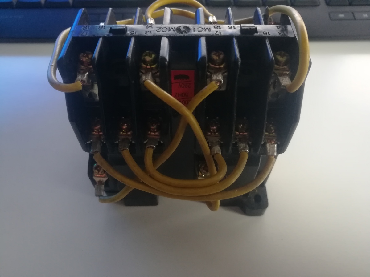

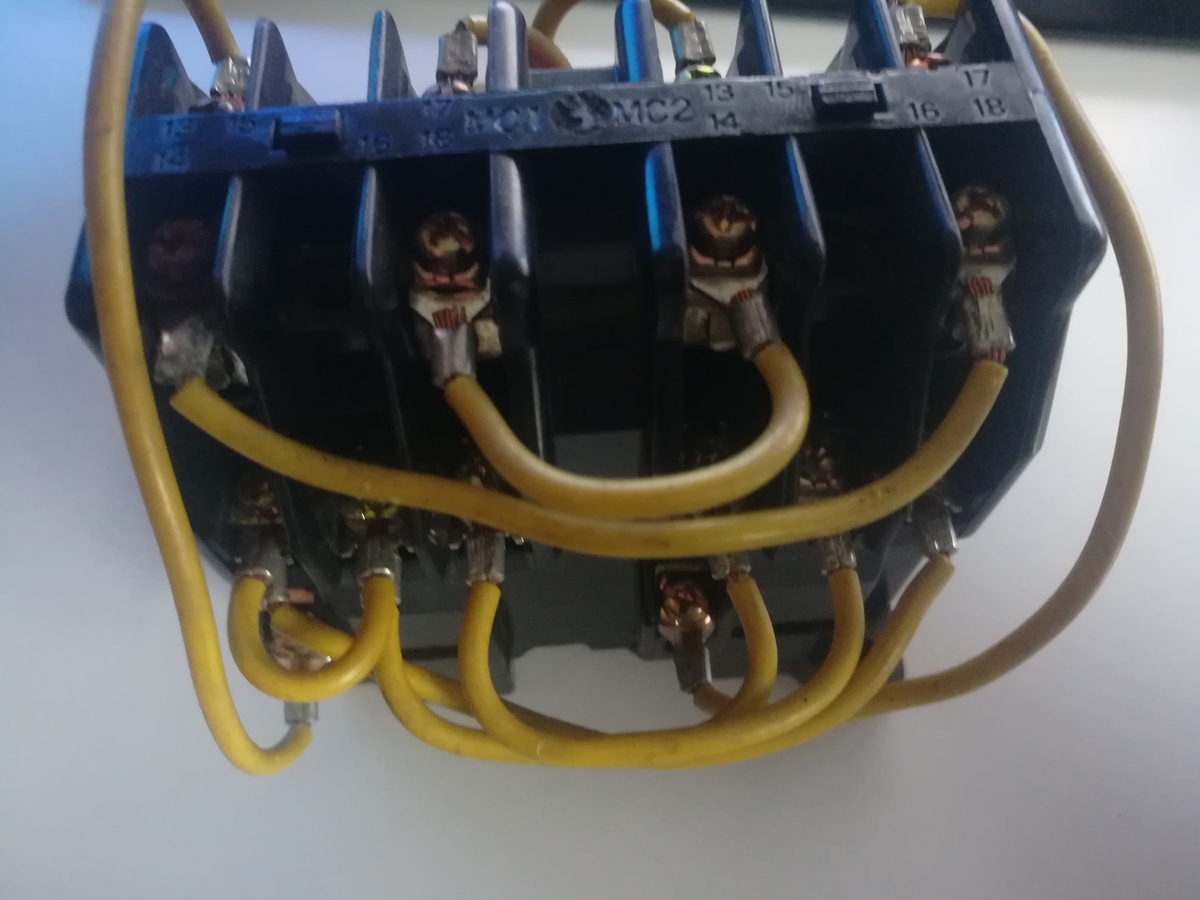

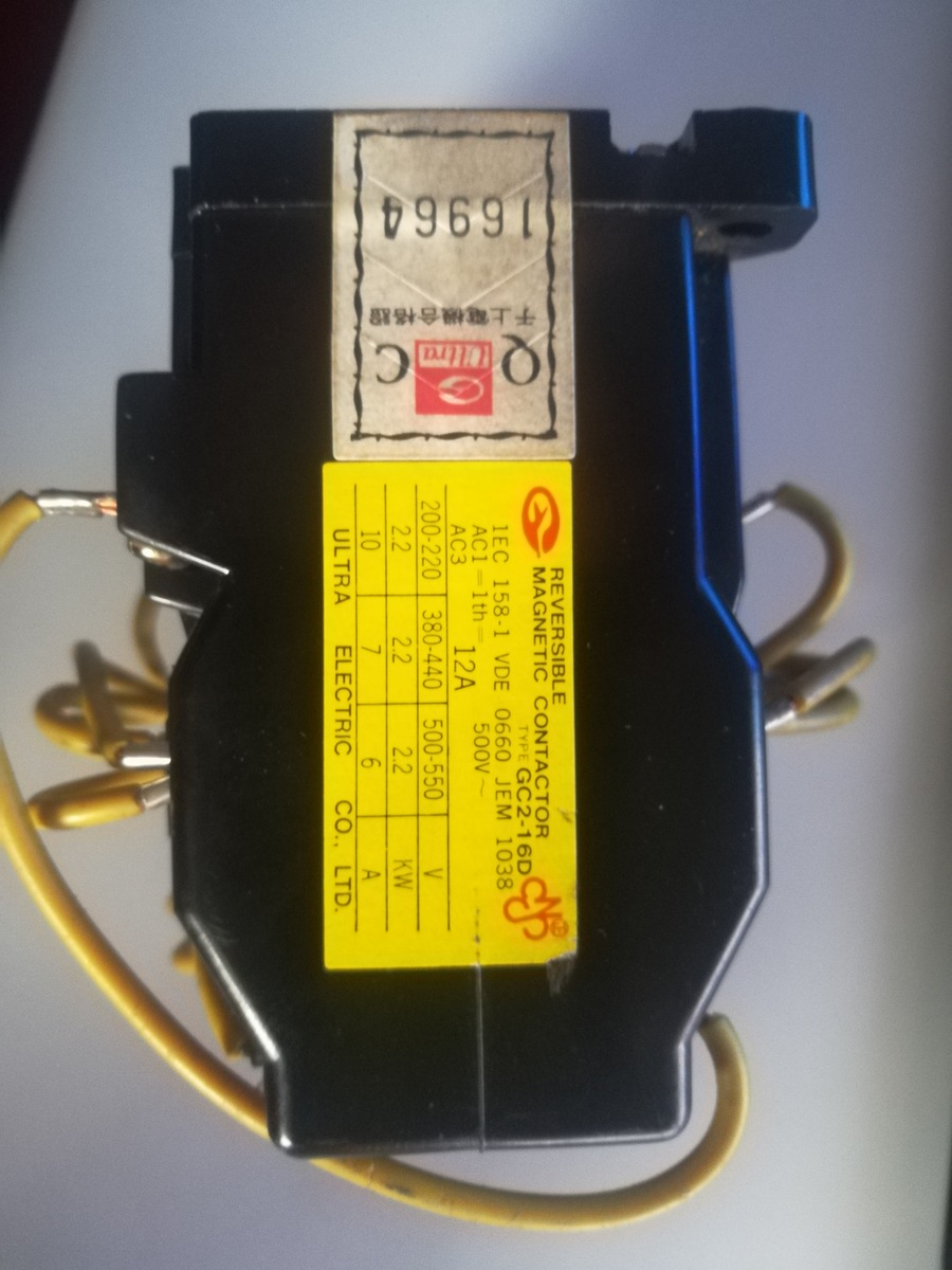

Ja, und es wurde auch bisher über einen Taster eingeschaltet. Vorne
befinden sich zwei Taster für Links- und Rechtslauf und ein Notausknopf.
Man konnte einen Taster drücken - z.B. für Rechtslauf. Wenn der
eingeschaltet war, dann konnte man auch den Linkslauf drücken, aber es
ist nichts passiert. Wahrscheinlich ist dieses "Doppelschütz" irgendwie
gegeneinander verriegelt. Abschalten konnte man das ganze allerdings nur
durch Betätigen vom Hauptschalter oder durch den Notaus.
Ich habe versucht, über Google mit den Begriffen Ultra Electric GC2-16D
und auch mit Reversible Magnetic Contactor versucht, ein Datenblatt zu
dem Bauteil zu finden. Leider erfolglos.

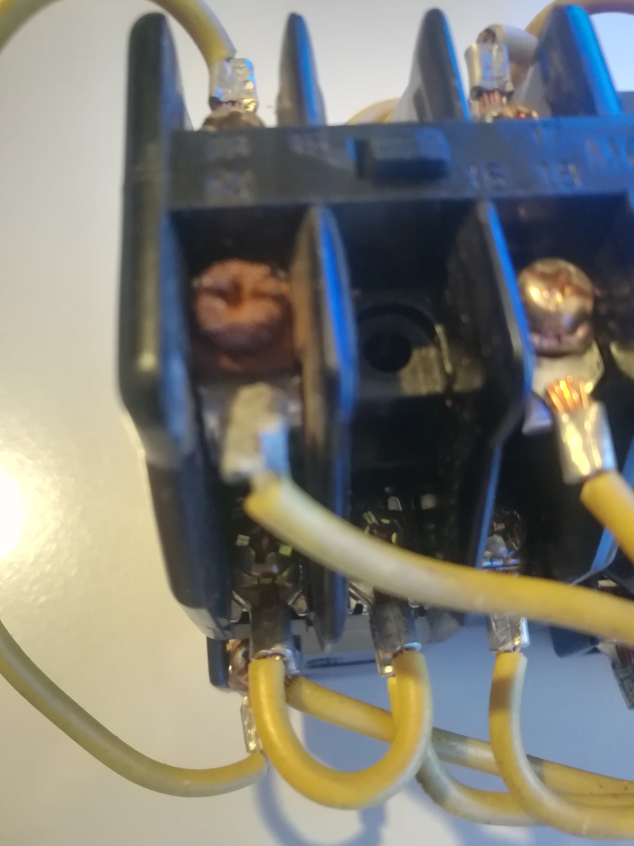

Veranlasst, mir das genauer anzuschauen, hat mich ein kaputter Taster.
Ich wollte ihn mir anschauen. Dabei habe ich festgestellt, dass an
manchen Stellen an den Kabelschuhe weitere Kabel angelötet wurden und
diese korrodiert sind. Wahrscheinlich würde damals nicht richtig das
Flussmittel entfernt. Auch wurden in dem Gesamtkunstwerk einige Kabel
durch Verlöten verlängert und mit Isolierband umwickelt, was aber
abgegangen ist.
Ich habe deshalb erstmal das Netzkabel entfernt, damit man es nicht mehr
aus versehen reinstecken kann und etwas passiert. Vom Anschluss der
Kabel zu den Schaltern und zum Motor zu dem Schütz habe ich mir Bilder
gemacht und muss sie in einer Skizze erstmal zusammen zeichnen. Fein
wäre es, wenn man noch irgendwie eine Information zu diesem Schütz
bekommen könnte, dass würde es mir leichter machen, die Funktion genauer
zu verstehen.
Gast #6961020
Ich frage mich nur gerade, wo der zweite Kondensator sein könnte. Wie
bereits erwähnt, gibt es keinen Motorklemmkasten und der bereits
beschriebene Kondensator an den beiden roten Kabeln befindet sich
außerhalb des Motors. Vielleicht befindet sich ein zweiter Kondensator
noch im Motor drinnen, aber da komme ich nicht dran. Ich kann nur von
Hinten am Motor das Lüftungsgitter abschrauben.

Gast #6961049
Anastasia schrieb:
> Dabei habe ich festgestellt, dass an manchen Stellen an den Kabelschuhe
> weitere Kabel angelötet wurden und diese korrodiert sind. Wahrscheinlich
> würde damals nicht richtig das Flussmittel entfernt. Auch wurden in dem
> Gesamtkunstwerk einige Kabel durch Verlöten verlängert und mit
> Isolierband umwickelt, was aber abgegangen ist.
Unwahrscheinlich dass das von Hersteller stammt. Das hat eher jemand
später modifiziert.
