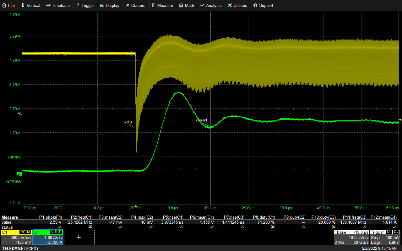

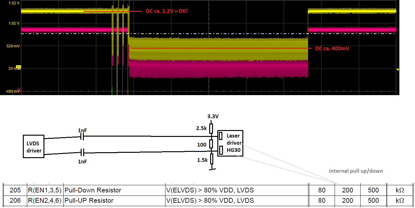

Wenn ich nun meine Laser triggere, habe ich ein LVDS Signal, was meinen
Erwartungen entspricht.
1.2V common mode voltage.
Am Ende meiner Trigger-Pulse kommt aber eine Phase mit irgendeinem
verrauschten 400mV offset, der ebenfalls die Laser triggert. Das ist
natürlich  nicht gewollt!
Die Störungen da haben reproduziertbar 10xMHz.
Mir ist nicht ganz klar:
1. wie kann es zur Absenkung der common mode voltage auf 400-500mV
kommen. Da muss doch irgendwo eine Menge Strom fließen, um den
Spannungsteiler so runterzuziehen?
Die 3V3 sind stabil, aber während dieser Störungen auch stark
verrauscht.

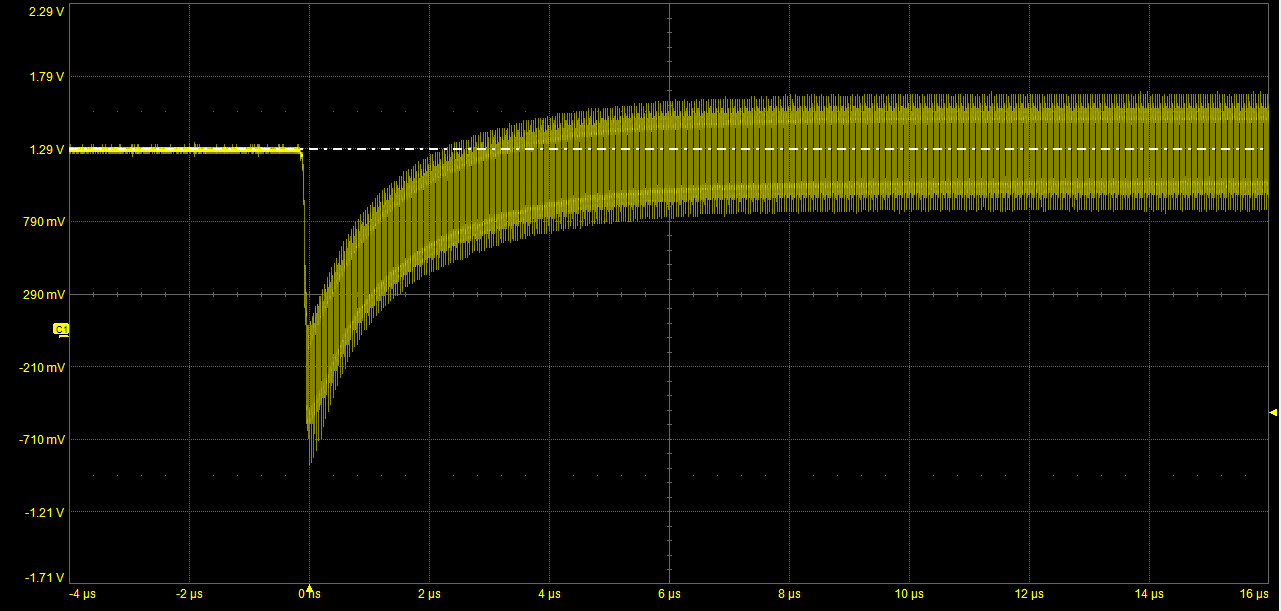

Wenn ich mir mit oben gezeigter Schaltung nun die "guten" LVDS Signale
anschaue, sehe ich das angehängt Bild.
Von den 1.2V gehts also erstmal abwärts und dann stabilisiert sich alles
nach ca. 6µs wieder.
Da hier P-N ein ähnliches Verhalten haben, sieht das Differenzsignal gut
aus und daher gibt es da keine Probleme mit dem Laser.

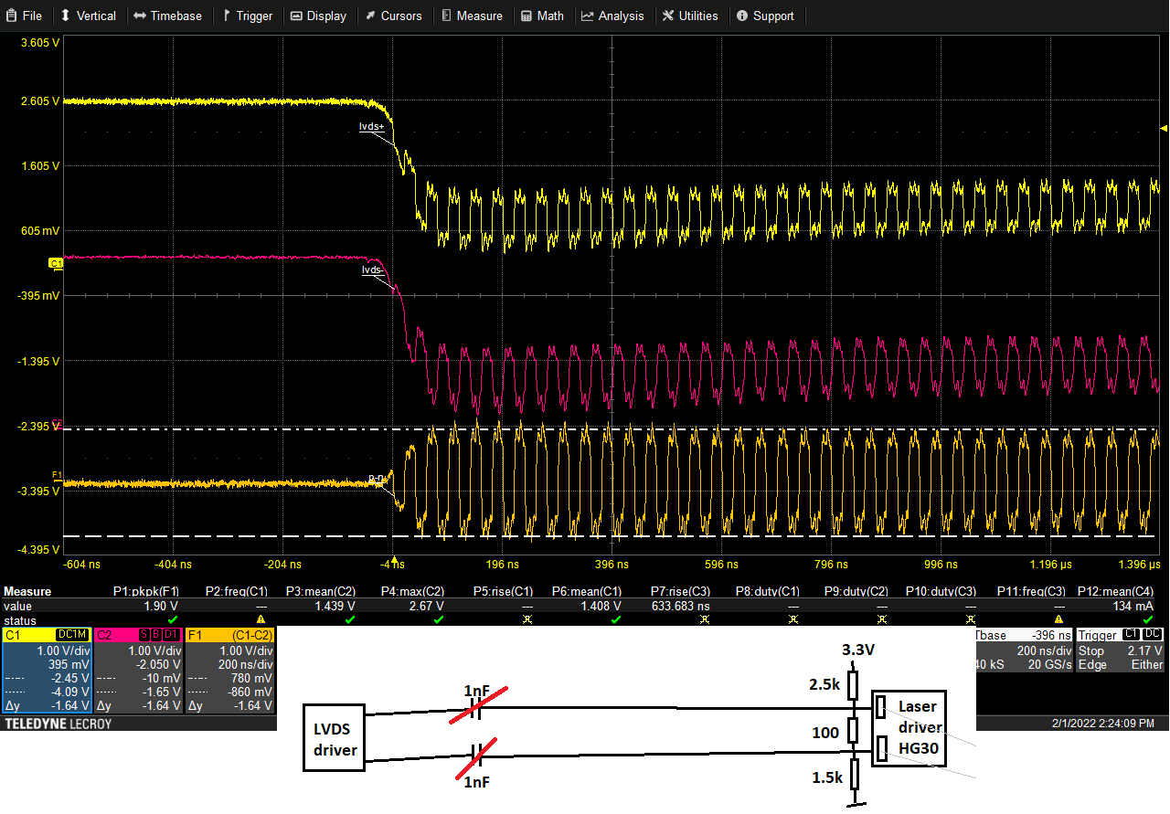

ohne die 1nF Caps sieht das ganze so aus (siehe Anhang).
Da habe ich also zwischendrin einen 2.6V DC Pegel zwischen den LVDS
Bursts.
Ohne die Fail Safe Schaltung sind es dann 3.3V (wenn mich nicht alles
täuscht).
Hier scheint es also Phasen "treiberseitig" zu geben, in denen nicht
aktiv getrieben wird.
Oder es scheinen sogar "schwach" aktiv 3.3V getrieben zu werden (500 Ohm
Innenwiderstand?), sonst würde sich ja die 1.2V von der fail-safe
einstellen, oder?
So überlagern sich schwache 3.3V und starke 1.2V am LVDS Receiver input
und ergeben irgendwas um die 2.6V.

Gast #6962520
> einstellen, oder?
sowas könnte es sein. Wobei in dieser Phase der Spannungsunterschied
zwischen den beiden differentiellen Signalen extrem klein ist (der Strom
über die 100mA also auch sehr klein ist). Da dürfte das identische
Potential auf beiden Leitungen getrieben werden, nicht nur auf einer wie
in deiner Simu. Andernfalls sollte sie über die 100Ohm eine
Spannungsdifferenz von 0,1/(1,5+0,1)*2,6=160mV einstellen. Laut
Differenzmessung F1 ist es aber viel weniger.

Ich habe nur Angst, dass ich irgendwelche fiesen GND Probleme habe.
Wenn ich die Leistung des Lasers aufdrehe und mehr Strom (grüne Kurve im
Bild, Stromzange) fließt, häufen sich diese ungewollten "Störungen".
Gleichzeitig sehe ich, dass die LVDS common mode voltage mit dem
Stromverlauf bounced. Da schwingt also irgendetwas, was ich nicht
erwarten würde.

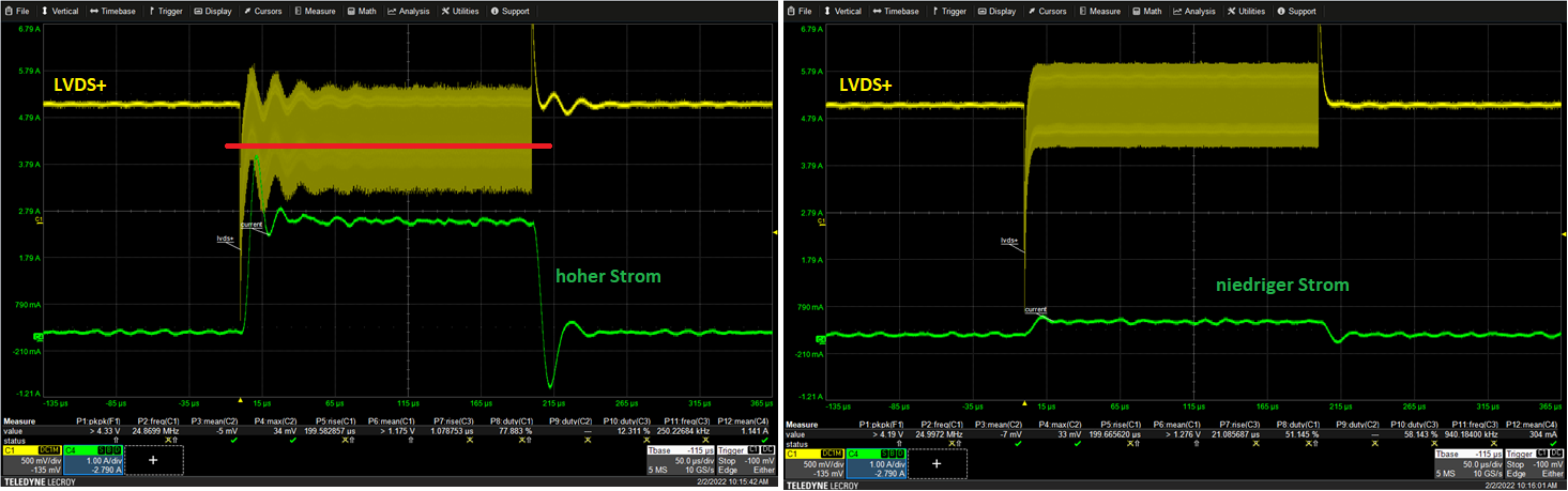

Hier nochmal eine andere Perspektive zum LVDS.
Sobald ich Leistung der Laser hochdrehe, fängt der Strom incl. LVDS
offset zu schwingen an.
Mit weniger Strom bleibt es "schön" stabil.
Kann sein, dass dein Laserstrom auf der Receiver-Seite zu
Massverschiebungen führt. Je nach dem, mit Bezug auf welche Masse du
misst, können sich dann solche Gleichtaktverschiebungen ergeben.
Solange sie innerhalb eines gewissen Bereichs bleiben, stört sich die
LVDS-Übertragung tatsächlich nicht daran. Wenn sie zu groß werden, kann
auch LVDS nicht mehr funktionieren.

inzwischen dreht sich dieser Thread hauptsächlich darum, wie man LVDS
richtig überträgt. Was dazu geschrieben wird stimmt zwar, aber ich
denke, es geht am eigentlichen Problem des TO vorbei.
Wenn der LVDS-Treiber sauber eingeschwungen ist, dann ist die Qualität
der LVDS-Signale auch bei dem bestehenden Aufbau schon ausreichend.
Siehe z.B. die Messung in
Beitrag "Re: LVDS unbekannter offset"
Das Problem entsteht aus meiner Sicht, weil es erst diesen
"Einschwingvorgang" durchlaufen muss. Und der ist nötig, weil der
Treiberbaustein des TO sich nur zwischendurch ein LVDS-Treiber verhält.
In den anderen Phasen hat er irgendein "seltsames" Verhalten, bei dem
eben kein differentielles Stromsignal getrieben wird sondern beide
Leitungen des LVDS-Pärchens auf irgendwelche Potentiale schiebt. (in der
Messung in Beitrag "Re: LVDS unbekannter offset" übrigens
auf andere Werte als in der Messung in
Beitrag "Re: LVDS unbekannter offset").
Dieses Einschwingverhalten des Treibers beim Übergang von "irgendwas"
nach LVDS ist imho das eigentliche Problem des TO. (Und dem versuchte er
zu Beginn mit der AC-Kopplung zu begegnen, die aber bei dieser
Signalform auch nicht sinnvoll ist).

Gast #7006090
Seit wann müßten sich LVDS-Treiber sich irgendwo einschwingen? Das sind
Push-Pull-Stufen mit vorgeschalteter Stromquelle, da ist nix was
schwingen soll.
LVDS ist vor allem für digitale Signale gemacht. Das heißt eben kein
gleichmäßiges Rechtecksignal, sondern das Signal kann beliebig lang und
oft in einem von zwei Zuständen verweilen. Da darf sich nichts erst
einschwingen müssen oder aus dem Takt geraten.

Gast #7006782
Andreas S. schrieb:
>> schwingen soll.
> Das trifft zu, wenn der entsprechende Ausgangstreiber dauerhaft aktiv
> ist, was in diesem Anwendungsfall doch sehr zu empfehlen wäre. Ob das
> wirklich so ist, lässt sich leider aus den ersten gezeigten
> Oszillogrammen nicht ganz klar erkennen.
Wenn man die Messungen im Detail durchgeht wird eindeutig, dass die
Treiber nicht dauerhaft im "LVDS-Mode" sind. Nochmal der Hinweis auf die
Dort sind beide Signale des LVDS-Paars jeweils single ended gemessen
(und mit dem Oszi die Differenz gebildet). Die AC-Kopplung war bei
dieser Messung entfernt.
Man sieht, dass vor dem LVDS-Betrieb die Signale aktiv auf einen Pegel
gezogen werden, der sich eindeutig nicht durch die
fail-safe-Terminierung am Receiver ergibt (Bleichtaktspannung von ca.
2,6V, Differenzspannung von <100mV)
Der Treiber ist in dem Bereich also auch nicht einfach nur disabled,
sondern er ist in einem anderen Mode aktiv. Und der Übergang zwischen
den Modes, der beim Einschalten des Lasers stattfindet, ist die Stelle,
an denen die Probleme des TO auftreten.
Gast #7006840
Andreas S. schrieb:
>> schwingen soll.
Naja, das würde ich erwarten daß der LVDS-Treiber dauerhaft
eingeschaltet ist. LVDS wurde schließlich nicht entwickelt um Energie zu
sparen und kann das prinzipbedingt auch nicht. (Ausgenommen natürlich
der Fall, die Senke weiß daß die Quelle abgeschaltet wurde und sie
gefälligst ignorieren soll.)
Aber wer weiß, vielleicht hat das auch seinen guten Grund daß der Sensor
so geheim ist.
Gast #7007100
Wenn der Treiber "nur" abgeschaltet würde, käme die Schaltung des TO
damit klar. Er setzt eine fail safe Terminierung ein, die auch bei
abgeschaltetem Treiber die Pegel auf defnierten, vernünftigen Werten
hält. Beim Wiedereinschalten des Treibers könnte es sofort (ohne
Einschwingvorgang) mit einer korrekten Übertragung weitergehen.
Die Messungen des TO zeigen eindeutig, dass der Treiber in den "Pausen"
noch üblere Sachen machen muss als sich einfach abzuschalten - und genau
beim Übergang zwischen den beiden Betriebsmodi entsteht das Problem des
TO.
