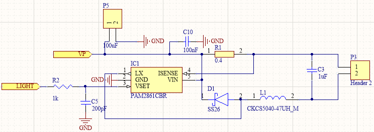

kennt sich jemand mit LED-Leistungs-Treibern aus?
Ich habe 9 Stück auf einer Platine, 7 funktionieren wie gewünscht, aber
bei zwei haben die LEDs eine deutlich verringerte Leuchtkraft, die sich
auch mit der Versorgungsspannung ändert (Optimum liegt bei ca. 8 Volt,
wenn ich die Spannung weiter erhöhe, wird die Leuchtkraft schwächer).
Ich sehe, dass der LED-Pin an der Spule am Oszilloskop "weniger
einbricht", als bei den anderen Treibern, was den niedrigeren
Stromfluss/die Leuchtkraft erklärt.
Habe extra alles nachgelötet, bei einer LED hatte ich auch den
LED-Treiber ausgewechselt.
Es sind zwar tlw. unterschiedliche LED-Farben, aber z.B. werden drei
LEDs mit gleicher Farbe über je einen Treiber synchron angesteuert, und
bei einer LED gibt es halt dieses Problem.
Was kann das Problem sein?

Das Layout der einzelnen Wandler sowie die Anbindung an die Versorgung
sind bei allen gleich und das Thermal Pad verdient den Namen?

> Wenn ich den Text richtig verstehe, bleibt das Problem, wenn du einen
> anderen Treiber am die LED anschließt?
> Wie sieht es mit einer anderen LED am gleichen Treiber aus?
Habe ich noch nicht probiert, komme leider erst am Sonntag wieder dazu.
Mir kommt das mit der Versorgungsspannungabhängigkeit komisch vor, ob
das an defekten LEDs liegen kann?

Nachtrag:
Es war einfach irgendwo ein Kontaktproblem.
Ich hatte LED getauscht, Chip getauscht, Induktivitäten/Kapazitäten
vermessen und nachdem das alles nichts nutzte und kurz vorm Wahnsinn,
nochmal alles um die zwei Treiber nachgelötet (eigentlich nutzte ich
Lötpaste und Heißluft für die Platine).
