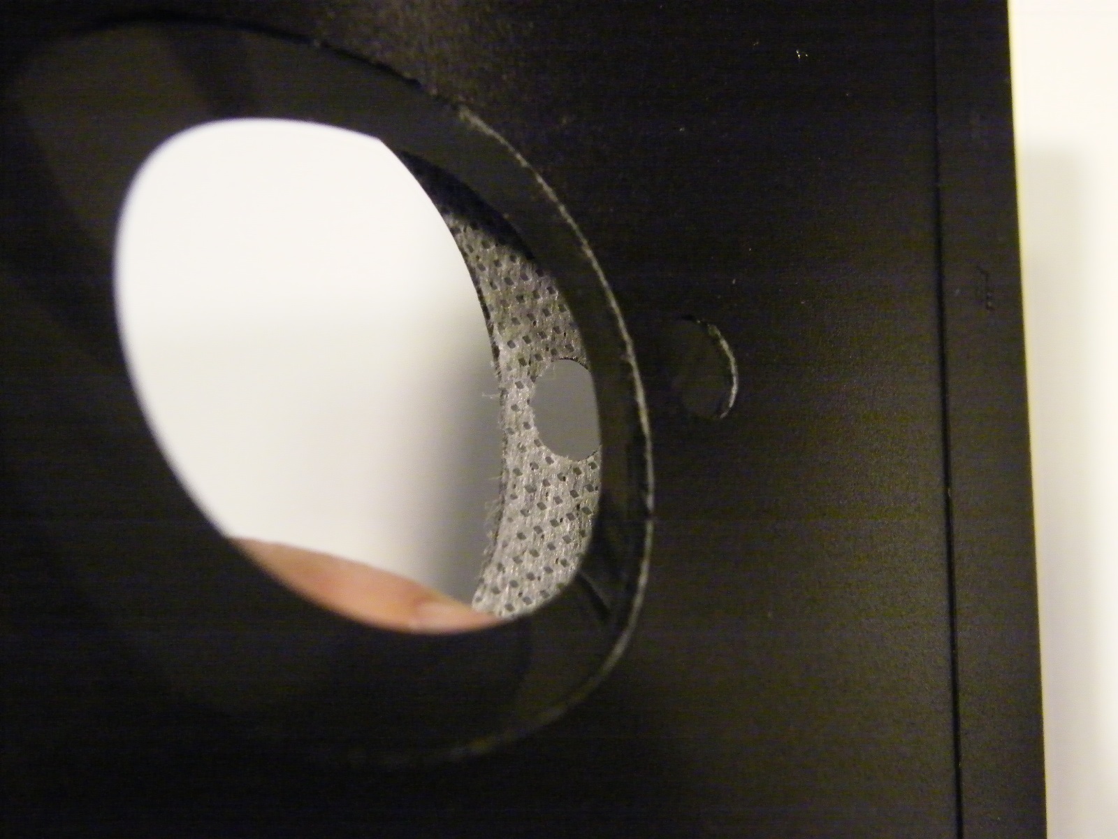

von michael_ (Gast)
Nano schrieb:
> Doch habe ich. Sogar ziemlich viele.
>> Und merke, das sind keine Optischen Laufwerke!
>> Schwachsinn.
> Tja, die Quellenbelege zeigen das Gegenteil. Du hättest dich informieren
> sollen anstatt mit Dunning-Kruger-Effekt zu glänzen.
Dann hättest du das feine Vlies gesehen, was die Disk sauber hält.

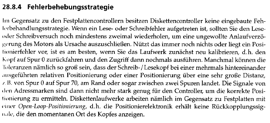

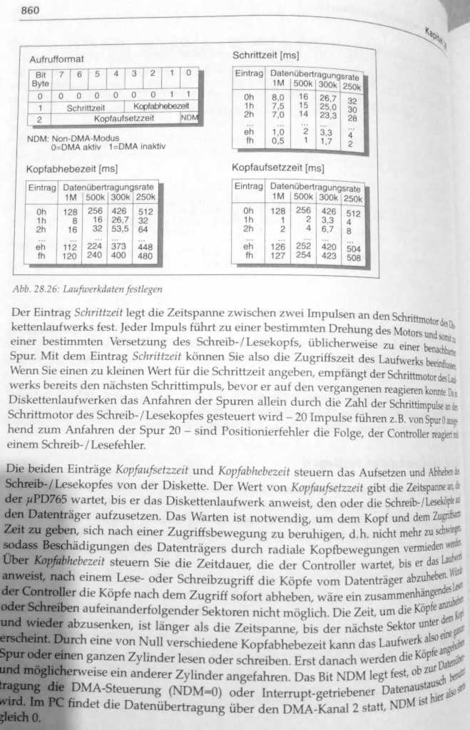

IMHO ist es fürs  Auslesen sehr nützlich, das man die Floppy
Controller-register direkt beschreiben kann und so beispielsweise
Geschwindigkeiten und Modi auswählt die 'konservativ' auf die Disk
zugreifen.
Das ging noch unter DOS, aber unter Windows Kerneltreiber und USB-Bridge
dazwischen ist zu befürchten, das nur ein Bruchteil der Steueroptionen
verfügbar ist.
Im Anhang ein Auszug zu Einstellungen des Floppycontrollers PC (MFM).
