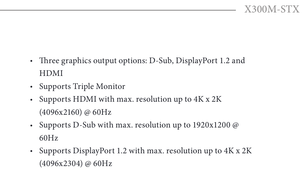

Reicht die APU in der Ryzen 7 5700G für WQHD-Multimedia?
#6962250
Die 4K60 und 1440p144Hz haben IIRC dieselbe Pixel Clock Frequenz, d.h.
es müsste laut Spec tun.
Allerdings wird es mit Content bei 144Hz kapp, denn 3D-Games kann die
GPU selbst bei 720p nicht in 144Hz rechnen und Videos laufen höchstens
mit 60FPS.
Der mögliche Nutzen ist also eher überschaubar - allerdings halten
Monitore üblicherweise deutlich länger durch als der PC.
