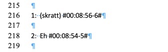

Moin Leute,
ich habe ein kleines Problem und hoffe ihr könnt mir helfen:
Ich habe 12 Interview-Transkripte aus dem Prorgamm f4transkript. Jedes
ist min. 50 Seiten lang, also ca. 600 Seiten.
Die Transkripte enthalten nach jedem Satz eine Leerzeile die auch
nummeriert ist.
Diese verbrauchen super viel Platz und sind einfach unnötig.
Habt ihr eine Idee, wie ich diese Leerzeilen los werde ohne jede
einzelne manuell zu löschen??? Da säße ich ja ne Ewigkeit dran.
Die Word-Files werden von f4transcript erzeugt. Es gibt aber noch andere
Export-Formate vielleicht können die helfen?
.odt .rtf .xml .doc .txt plaintextdoc
Danke für jede Hilfe!!
Im Anhang noch ein Beispiel
Gast #6961426
Ist zwischen der Zeilennummer und dem Text ein Tabulator?
Dann würde ich es in eine Text-Datei kopieren und in Excel importieren.
Beim Import dann als Trennzeichen den Tabulator angeben, dann sollte
Zeilennummer in der ersten Spalte und Text und der zweiten Spalte
stehen.
Jetzt Filter anschalten, leere Zeilen ausblenden, alles markieren,
kopieren und in einem anderen Blatt einfügen. Dann noch die
Zeilennummern neu erzeugen und wieder nach Word kopieren.
Gast #6961438
Ahh, ok. Dann wirds einfacher:
Strg+H fürs Suchen und Ersetzen
Suchen nach: ^p^p
Ersetzen durch: ^p
Sucht alle doppelten Zeilenumbrüche und ersetzte sie durch einfache.

Gast #6961455
> nummeriert ist.
Notepad++
select all
- TextFX -> TextFX Tools -> Delet Line Numbers or First Word
- TextFX -> TextFX Edit -> Delete Blank Lines
