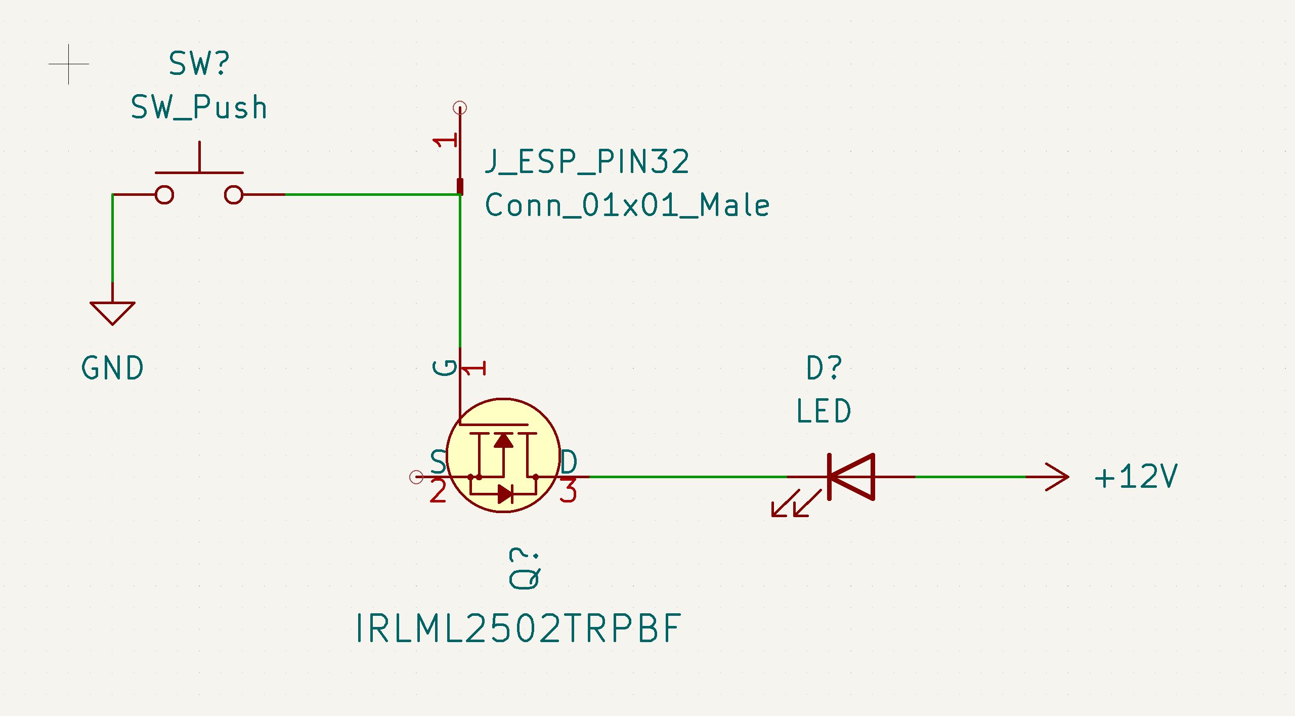

Ich möchte ein ESP32 pin abwechselnd für Ansteuerung von MOSFET (out
mode) und fürs Erkennen, ob ein Kontakt geschlossen/offen ist (input
mode - esp32 pullup resistor).
Im Kontakterkennungsmodus wird ein Pushbutton angeschlossen und LED
entfernt
Hier wird ESP32 pin als input programmiert und der inerner
pin-pullup-resistor aktiviert. Ich erwarte, dass ohne getätigen der
Taste HIGH und bei getätigen der Taste LOW gelesen wird.
Im LED-Steuerung modus wird LED angeschlossen und Pushbutton entfernt.
Hier wird ESP32 pin als output programmiert und soll LED
ein/ausschalten.
Ist so ein Aufbau möglich, oder wirkt sich MOSFET Gate pin negativ auf
pin des ESP32 und verfälsch möglicherweise Kontakterkennungsmodus in dem
MOSFET den ESP32 pin LOW zieht?
Ich hoffe, ich konnte es einigermaßen erläutern...
> entfernt
Wie passiert das? Muss der Benutzer ein Kabel umstecken?
Den Vorwiderstand der LED und den Gate-Widerstand denke ich mir einfach
mal.
Ja, das kann man so machen. Von dem Gate wird der Eingang nich viel
mitbekommen. Leidglich die LED wird solange leuchten, wie der Taster
gedrückt ist.
Und dein Source vom MOSFET sollte vielleicht auch noch irgendwo
angeschlossen werden.
Ja, ich wollte mehrere Platinen mit den gleichen Layout drucken lassen
und die LED-Strips output, bzw. Taste/Redkontakt/andere inputs über Pins
für verschiedene Zwecke nutzen. Es gibt Fälle wo ich mehrere Inputpins
brauche und solche, wo mehrere LED-Strips / PowerLEDS angesteuert werden
sollen oder mix davon.
> gedrückt ist.
Das könnte ich durchaus als erwünschter Nebeneffekt sehen oder falls
nicht erwünscht LED an einen MOSFET anbringen, wo ein Pushbutton nicht
angeschlossen ist.
ja, habe ich gestern noch vergessen es sollte an GND angeschlossen sein.
Prinzipiell geht es mit bei der Frage, ob der Gate Einfluss auf ESP32 in
inputmodus hat. Du schreibst, es gibt keinen. Ist es daran begründet,
dass der Widerstand bei Gate grösser ist als der interner pullup
resistor des ESP32?
> resistor des ESP32?
Ein Gate ist mehr ein Kondensator als ein Widerstand. Das heißt, sobald
es aufge- oder entladen ist, braucht es nicht viel Strom, um den Zustand
zu halten.
Wenn ich drüber nachdenke, reicht dann aber auch schon der Pullup im
Controller, dass der MOSFET leitend wird. Ich hatte im Kopf die Logik
gerade vertauscht.
Gate auf GND = Aus
Gate auf 3.3V = An
Dementsprechend würdest du mit dem Taster die LED kurz ausschalten.
Pulldown im Controller und Taster nach VCC wäre dann wohl eine Lösung.

Bei diesem Mischmasch kann es schnell passieren, dass der Ausgang aug
HIGH liegt und der Taster wird gegen GND gedrückt. Dann ist der
Ausgangspin schnell hinüber. Und der Controller ist defekt.
Nur weil man an der falschen Stelle sparen will.
