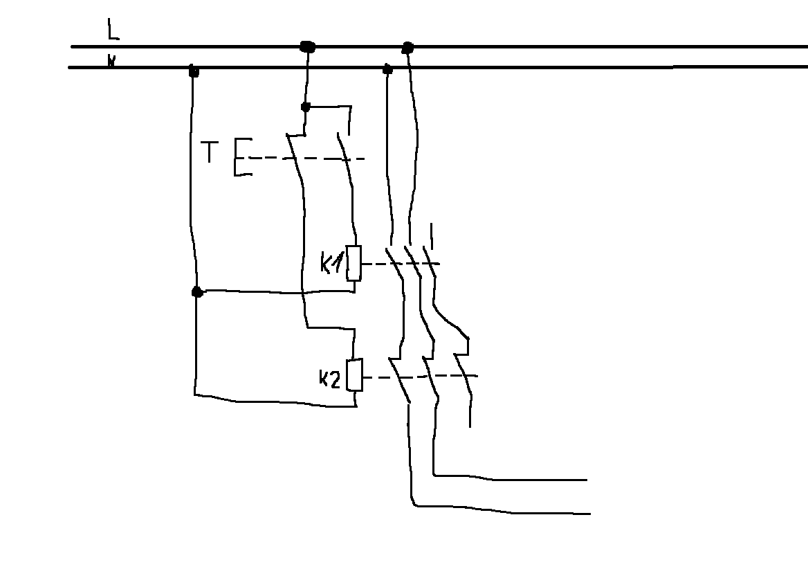

Hi, wenn man eine kleine Maschine mit einem Not-Aus-Schalter zum
Abschalten der Spannung versehen möchte, macht es dann Sinn, einen
Öffner und einen Schließer mit dem Notaus zu kombinieren, weil im
Notfall Kontakte beim Schließer "festbrennen" können?
#6961753
Wie soll das aussehen?
Öffner sind stromlos geschlossen, also genauso zwecklos wie
festgebrannte Schließer.
Sinniger wäre ein zusätzliches Netzschütz, das nicht betriebsmäßig die
Last schaltet und somit auch weniger zum Festbrennen neigt.

Ne, nicht wirklich. Gängige Notausmodule arbeiten mit zwei öffnern im
Logikkreis.
Schließer haben bei induktiven Lasten kein Problem. Wenn, dann brennen
sie beim Öffnen ab, verkleben dabei aber eigentlich nicht. Anders bei
kapazitiven Lasten.
Ein Notaus-Modul ist kein Ersatz für den Hauptschalter.

Die Notaus-Taster die ich kenne, haben immer einen Öffner und einen
Schließerkontakt. Deshalb würde ich sie mit zwei Schützen kombinieren,
die einmal eine Öffner- und einmal eine Schließerfunktion haben.
Ansgar K. schrieb:
> Wieviel du vorsehen möchtest ist alles eine Frage der
> Gefährdungsbeurteilung.
Die habe ich nnoch nicht gemacht, da es privat ist.
Ansgar K. schrieb:
> Was passiert im schlimmsten Fall wenn die
> Maschine nicht auf deinen Not-Aus bzw not-halt reagiert.
Das wäre blöd, weil sich der Motor dann noch weiter dreht.
Das Gerät hat einen separaten Hauptschalter.
> Logikkreis.
Ich wollte jetzt nicht extra noch ein Sicherheitsschaltgerät kaufen. Der
Notausknopf ist ja bereits dran und hat und öffnet und schließt jeweils
einen Kontakt beim Betätigen. Nur hängt jetzt direkt L daran, ich
dachte, es könnte sinnvoller sein, dies über zwei Schütze separat zu
steuern.
