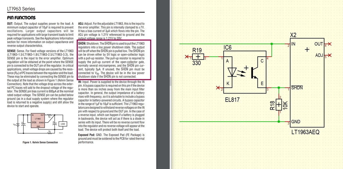

LT1963 SHDN (shutdown) Pin Potenzialfrei ansteuern
Gast #6962658
ich möchte den Spannungsregler mit einem µC-Ausgang Ein-/Ausschalten. µC
und Spannungsregler teilen sich nicht den selben GND, deswegen dachte
ich an einen Optokoppler wie im Anhang skizziert.
Der Spannungsregler soll beim Einschalten der Versorgungspannung keine
Ausgangsspannung liefern. Passt es so, auch mit den gewählten 10kOhm?
