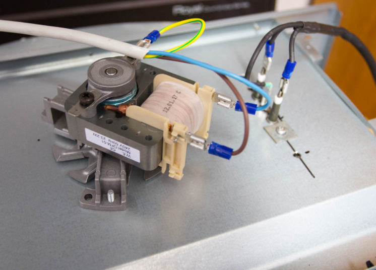

In einem Beitrag wurde empfohlen, dass es sinnvoll ist die heiße Luft
ein wenig zu verteilen. In einem anderen Beitrag wurde der Umbau mit
einem Synchron-Motor realisiert. Der im Bild dargestellte Motor ist
baugleich mit selbigen aus Heißluft-Herden.
Jedoch ist hier die Drehzahl viel zu hoch.
Da hebt jede Baugruppe freundlich im Ofen ab .... Und die Bauteile
fliegen munter im Ofen umher. Also im Sinne eines Ergebnisses nicht
zielführend.
Wie ist die Einschätzung für eine vernünftige zielführende Drehzahl, wo
bekomme ich ein solches her? Google gibt mir hier in der Regel
Drehteller-Motoren aus. Also mit Getriebe…. Diese dürften auch schön
leise sein. Gibt es hier auch Ausführungen mit höheren Drehzahlen? Weiß
hier jemand etwas?

Mein Reflow Ofen hat auch genau so einen Umluft-Lüfter, da ist sogar ein
ringförmiger Heizkörper drum. Herd lässt grüßen!
Allerdings versteckt sich das hinter einigen Blechen, es entsteht also
kein direkt auf die Platine gerichteter Luftstrom. Wäre das vielleicht
bei dir auch eine Möglichkeit? Vor allem wo du den Motor jetzt schon
eingebaut hast.

Nein, den Motor gibt es noch gar nicht. Das Gerät ist so groß wie eine
Schuhschachtel. Auch der Platz zwischen IR-Heizstab ist relativ eng. Da
habe ich so gut wie keinen Raum. Soll heißen, dass sich der
Luftverteiler (vermutlich eine Scheibe ohne irgendetwas) wenige
Millimeter unter dem "Deckel Blech" des Heizraums Wohl eingebaut wird.
