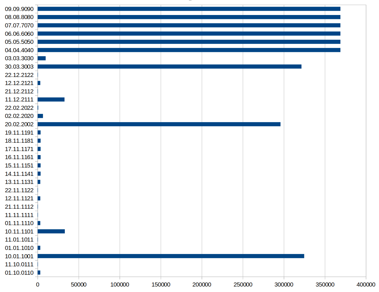

...jetzt wäre, um die Spielerei auf die "Spitze" zu trieben, interessant
die Zeitabstände zwischen den magischen Tagen in einem Diagramm
abzubilden. Vielleicht erkennt man etwas systematisches... ;-)
...schade, nichts spannendes...
Dann müssen wir die Abstände hartnäckiger untersuchen. Newcomb und
