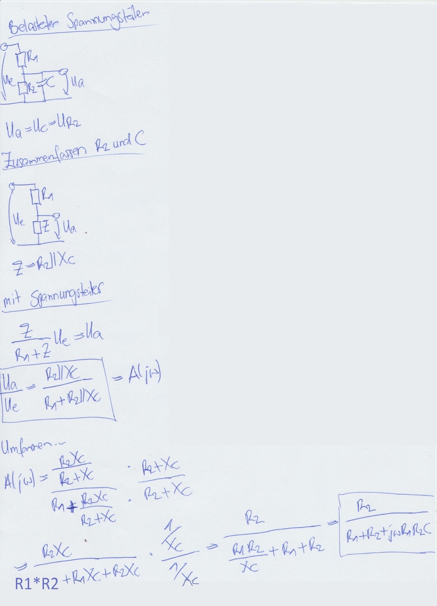

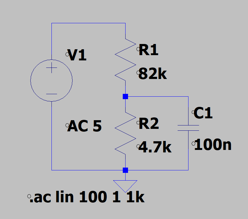

ich will einen Filter berechnen er sieht wie im Anhang dargestellt aus.
Wenn ich das ganze Simuliere beträgt die Grenzfrequenz ca. 357Hz.
Nun meine Frage...
Ich bekomme Mist raus wenn ich es berechnen will und weiß nicht wo es
klemmt.
Die Impedanz von R2 und C1 lautet wie folgt:
Gemessen wird über den Kondensator nach Ground somit gilt die
Übertragungsgleichung:
Rechnet man das fleißig aus bekommt man:
Wenn ich jetzt mit dem Betragsquadrat die Grenzfrequenz berechnen möchte
lautet die formel:
somit gilt:
Wenn ich das nach omega auflöse, komme ich auf:
Nur bekomm ich so eine komplexe Nullstelle da R1/R2 > 2 ist...
Kann mir jemand helfen ich finde den Fehler nicht...
Ich wette es ist ein dummer Vorzeichen Fehler oder sowas...
Wie gesagt mit der Simulation funktioniet es einwandfrei :/

#6963471
So eine Schaltung kann nur zu einer einfachen Gleichung
(Übertragungsfunktion) 1. Grades führen.
Simpler Rechenfehler bei der zweiten Formel: A(jw)=1/(1+R1/Zc).

Aaron K. schrieb:
> (Und warum kann man R1 und R2 als parallel ansehen ???)
Ich stelle mir das immer so vor, dass ich mit meinem ganzen Körper in
den Kondensator reinkrabbel und im Kondensator auf einem Drehstuhl Platz
nehme 🍰 .
Wenn ich jetzt in Richtung Quelle schaue, dann erwarte ich, dass die
Quelle unendlich niederohmig ist und schon sind der 82k und der 4k7
wechselstrommäßig parallel geschaltet.
Wenn ich mich jetzt mit dem Drehstuhl umdrehe und in Richtung
Folgeverstärkerstufe schaue, dann erwarte ich als Kondensator eine
unendlich hohe Eingangsimpedanz, damit meine 4k44 nicht weiter belastet
werden und somit die errechnete Grenzfrequenz erhalten bleibt.

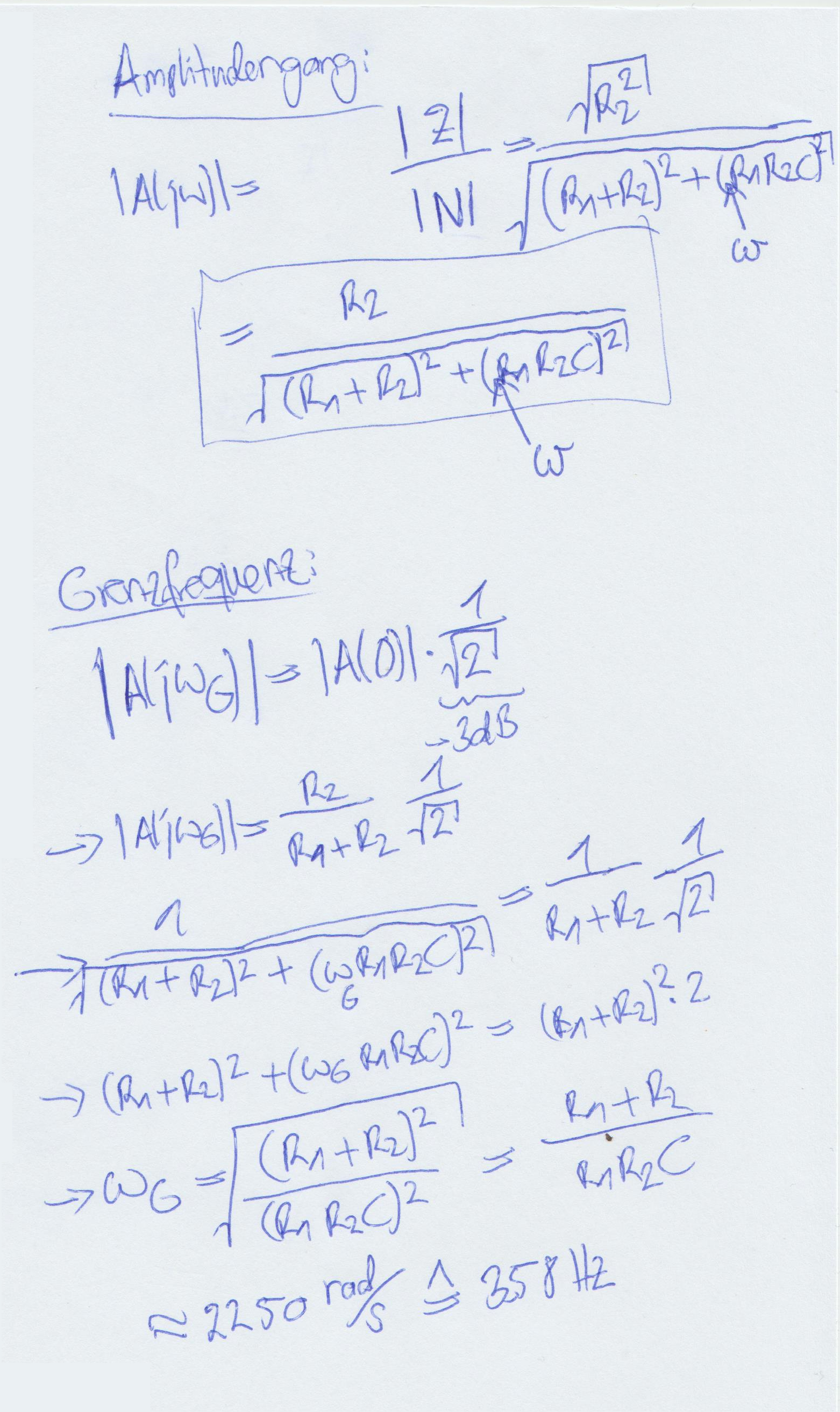

Gast #6963490
Ein weiterer Fehler liegt in der 4. Gleichung. Dort möchtest du die
Grenzfrequenz berechnen mit 1/sqrt(2) (also -3dB). Deine Schaltung hat
aber auch schon bei f=0 eine Dämpfung von -25,3dB, welche sich aus dem
Spannungsteiler der ohmschen Widerstände ergibt. Deine Grenzfrequenz
liegt also bei -28,3dB.
OP #6963491
Sehe gerade dass ich einen Tippfehler habe. es lautet natürlich nicht
R_1*Z_c sondern R_1*Y_c (Leitwert), dann gehen die Einheiten auf. Ist
aber nur ein Tippfehler hier im Forum. Auf dem Papier steht es richtig
:| sry...
Zu es sollte
Achim H. schrieb:
>Nee, das ist okay. ABER: bei Zc müsste der Kondensator-Anteil negativ
sein.
Das sollte doch richtig sein oder nicht?
und
oder sehe ich das falsch ??? :/

OP #6963521
Lutz V. schrieb:
> (Wieso willst Du über A² gehen?)
Definition der Grenzfrequenz ist die halbe Leistung und mit dem
Betragsquadrat errechnet man die Leistung eines Signals. Ist aus dem
Buch "Martin Meyer Signalverarbeitung" auf Seite 50. Ist dort mit
kleinem Beispiel, deckt sich auch mit dem was ich in den Aufzeichnungen
von meinem Dozenten finde. Aber iwie kommt bei mir nicht das richtige
raus...
Gast #6963522
Aaron K. schrieb:
> Und was meinst du mit "korrektem Innenwiderstand" ?
Ein Spannungsteiler an einer idealen Spannungsquelle Uo (mit Ri=0)
verhält sich am Teilerpunkt wie eine neue Spannungsquelle mit der
Spannung Uo*R2/R1, jetzt jedoch mit dem Innenwiderstand Ri = R1 || R2.
Damit hast du zunächst mal einen kräftig reduzierten Pegel auch bei 0 Hz
und zudem wirkt nun dieser Innenwiderstand mit dem C als Tiefpass.
Dein Netzwerk hat die allereinfachste Form; das selbe geht auch mit
komplizierteren Netzwerken mit einer Mischung aus Widerständen,
Spannungs- und Stromquellen.
Das ist es, was u.a. von H. H. in Kurzform geschrieben wurde 😀.

OP #6963536
Hab ich jetzt mitbeachtet. Guter Tipp!!!
Aber leider kommt immernoch nicht das richtige raus. Grundsätzlich
lautet meine Formel dann ja:
wobei V_-3dB hier -28.3dB entspricht also ca. 0.04. Dann bekomme ich
aber immernoch eine komplexe Lösung... :|

#6963971
Hier ist die Rechnung. Für den Betrag kann man einfach jeweils den
Betrag des Zählers und den Betrag des Nenners bilden. Der Betrag einer
komplexen Zahl ist definiert als sqrt( Re(z)^2 + Im(z)^2 ).
Bei der Grenzfrequenz teile ich zunächst durch R2, quadriere die
Gleichung, dann bilde ich den Kehrwert, schiebe (R1+R2)^2 rüber, löse
nach w_G^2 auf und ziehe anschließend die Wurzel.
Der Fehler liegt bei dir bereits im Aufstellen der Übertragungsfunktion.
Man kann den Spannungsteiler so nicht mehr nutzen, wenn er belastet ist.
Man kann aber zusammenfassen zu einem Gesamtwiderstand. Da R2 zu C
parallel bleibt die Spannung die selbe nach dem Zusammenfassen. Jetzt
kann mit dem Spannungsteiler gerechnet werden.
Gast #6964072
Du hast beim Umstellen leider wieder einen Fehler gemacht.
Du must 1/V-3dB noch quadrieren. Dann schreibst du noch unter den Bruch
zusätzlich 2*pi und auf der linken Seite des Gleichheitszeichens fg
statt |A(jw)|.
Wenn man dann alles eintippt und statt mit 0,04 mit 0,03833 etwas
exakter rechnet, dann kommt fg=358Hz heraus.
OP #6964090
> statt |A(jw)|.
DANKEEEE !!!!
Das war der letzte Fehler! Jetzt kommt das richtige raus.
Noch mal zusammenfassend:
Der Ansatz war richtig, jedoch hattest du völlig recht. Ich habe Schon
ein gedämpftes Signal. Also gibt es keinen -3dB Schnittpunkt sondern
eben erst bei 28.3dB. Und bei der Betragsquadrierung ist das Ergebnis
1/2 da es das quadrat von ist.
Also muss logischerweise auch V_3dB quadriert werden wodurch die Formel
so aussieht:
Wenn man nun die Werte von oben einsetzt, kommt tatsächlich 358Hz
heraus. Das stimmt mit der Simulation überein.
Danke für alle die mie geholfen haben. Ich habe dadurch viel dazu
gelernt :)
OP #6964099
Danke für deine Antwort aber deine Übertragungsfunktion ist die selbe
wie meine. Du musst nur mit 1/R2 erweitern. :)
Unsere Ansätze zum Aufstellen der Übertragungsfunktion sind prinzipiell
gleich. Nur beim Ausrechnen der Grenzfrequenz hab ich mir ein wenig
schwer getan.
Aber dein Ansatz für die Grenzfrequenz ist schicker ;)
Damit beachtet man die resistive Dämpfung durch A(0) direkt mit.
Also auch hier. Guter Tipp ! :)
Gast #6964222
> so aussieht:
> gelernt :)
Gerne doch. Allerdings ist der Lösungsweg von Lothar wesentlich
eleganter.
#6964284
> eleganter.
Noch "eleganter" (besser: kürzer) ist es, wenn man weiß,
* dass beim Tiefpass 1. Ordnung w_g=1/T gilt, und
* dass man T ganz einfach der Schaltung entnehmen kann, wenn man sich
vorstellt, über welchen Gesamtwiderstand sich der einmal aufgeladene
Kondensator C entladen kann: Hier T=(R1||R2) * C .
* Damit w_g=1/RpC mit Rp=R1||R2.
