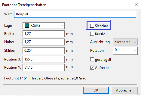

KiCad, Silkscreen Text Einstellungen: Sichtbarkeit.
OP #6963785
Wenn ich das Kästchen "sichtbar" nicht auswähle, dann sehe ich den Text
in KiCad nicht mehr.
Wenn ich jetzt die Platine herstellen lassen möchte, wird der Text auf
meiner hergestellten Platine auch nicht sichtbar sein?
Kannst du ganz einfach in deinen Gerber Files nachvollziehen /
nachsehen. Aber ich sage mal aus dem Bauch und der Erfahrung geschossen:
Nein, es ist bei der Produktion auch nicht "sichtbar".
Moderator Persönliche Seite
Das hängt davon ab, was du in die Gerberdaten exportierst. Das ist ja
erst einmal völlig unabhängig davon, wie du dir die Platine anzeigen
lässt.
Gerberdaten verifiziert man sowieso am besten mit einem unabhängigen
Gerber-Viewer. ;-)
Falls du keine Gerberdaten generierst sondern es dem Fertiger
überlässt, die Daten aus deinen Kicad-Files zu erzeugen, dann musst du
den Fertiger deines geringsten Misstrauens fragen, wie er sich in diesem
Falle verhält.
