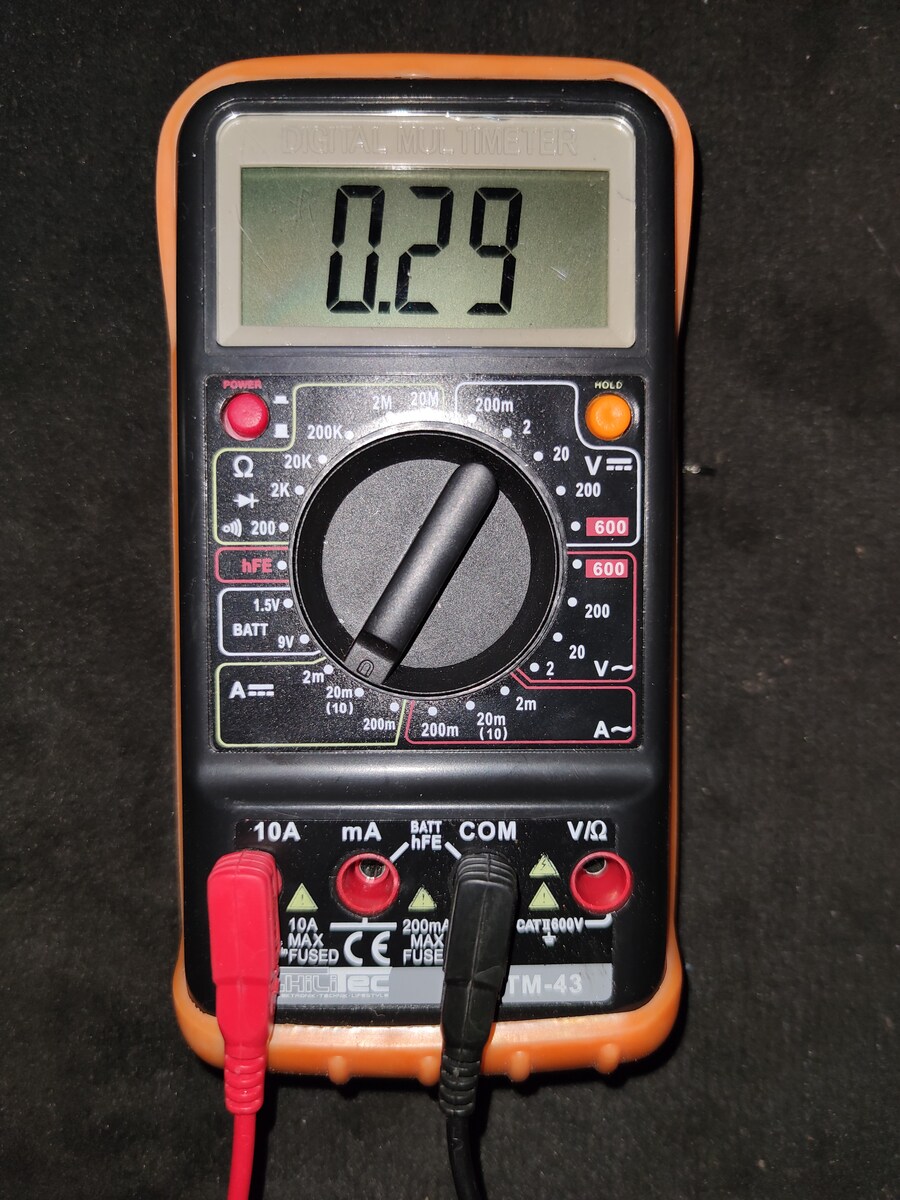

Moin,
Ich muss leider ganz salopp fragen, weil zum einen sind Stromspannung
und ich keine guten Freunde und zum anderen ist das Messgerät etwas
unkonventionell.
Hab es auf die max. möglichen 10A Gleichstrom gestellt und zwischen
Masse geschaltet. Die Simulation des geschlossenen Fahrzeugs habe ich
vor dem Anklemmem vorbereitet weil ich las die Spannungspitze schießt
mir sonst das Messgerät weg (>20A).
Num ich lese 0.29A = 290mA nach 15min. Richtwert ist nach Werk 0.08mA
nach 70min. Ist das Gerät richtig konfiguriert (siehe Bild)?
#6963887
Gab H. schrieb:
> Stromspannung
dieses Monster gibt es nicht. Es gibt nur Strom und Spannung getrennt.
Du hast anscheinend alles richtig gemacht, denn an dem anderen Eingang
wo mA dran steht, hätte es die geräteinterne Sicherung auslösen können.
Richtig gemacht, aber falsch geschrieben. Es ist eine Spitze der
Stromstärke, die Dir dann das Messgerät überlasten kann.
Spannungsspitzen kann ein Auto natürlich auch produzieren, z.B. mit dem
Anlasser.
Also wenn Du schon Fehler vermutest, ist 290 mA Stromaufnahme des Autos
doch realistisch. Irgend ein Steuergerät wird wohl zu viel brauchen.

OP #6963908
OK super. Danke für die Bestätigung. Ich hab bei solchen Sachen immer
den Spruch im Hinterkopf "Wer mißt, mißt Mist".
Die 290mA waren es nach 15min. Nach Werkangabe muss er jedoch nach 70min
auf 80mA fallen. Das kann ich in ca. 20min prüfen. Ich hab so eine
Android Head Unit verbaut und vermute die ist Murks.

OP #6964022
Ja im Eingangspost sollte es 0.08A=80mh heißen. Tippfehler.
Test ist durch und der Ruhestrom liegt bei 20mA was ein Spitzwert ist.
Jetzt muss ich schauen wann ich diese Android Kiste rauskloppe. Das Ding
gefiel mir von Anfang an nicht

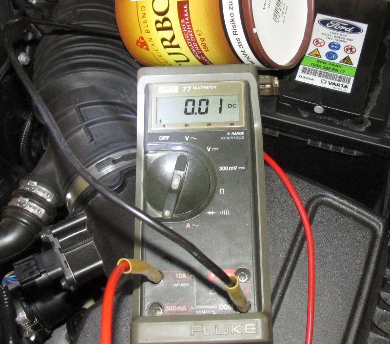

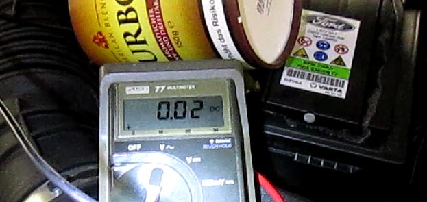

Gast #6966287
Ford Mondeo TDCI von 2018:
Die Meßgenauigkeit ist schlecht, die liegt an der Auflösungsgrenze des
Meßgerätes, aber in anderen Meßbereichen würde es mir die Sicherung
zerlegen.
Da sind irgendwas um 10..20mA unterwegs.
Trotzdem ist die Batterie niemals vernünftig geladen, Stromsensor,
Wundersoftware und laden bevorzugt nur im Schiebebetrieb - dazu müsste
sich hier ein anderer Thread finden lassen.

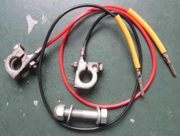

(Wer nach der Pappe-Tabakdose fragt: Die isoliert die für die Messung
zusammengeschraubten Polklemmen)
