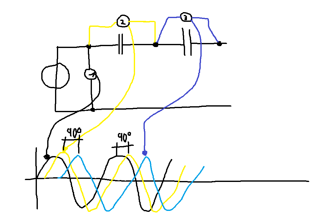

Hallo, ich habe eine Frage zu zwei Kondensatoren in einer Reihe. Nehme
ich einen Kondensator, dann habe ich eine Phasenverschiebung von 90°
(schwarz-gelb). Wenn ich jetzt zwei Kondensatoren nehme und dann
zwischen dem ersten und zweiten nochmal einen Wert abgreife, hat dieser
dann verglichen zum Urspungssignal eine Phasenverschiebung von 180°
(schwarz-blau)?

Louis schrieb:
> hat dieser dann verglichen zum Urspungssignal eine Phasenverschiebung
> von 180° (schwarz-blau)?
Nein, er wirkt nur wie ein Spannungsteiler.

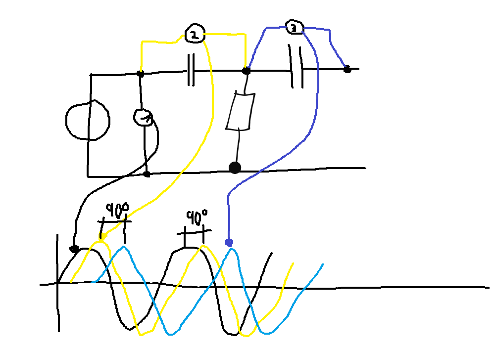

Anders ist es, wenn du noch einen Widerstand nach GND schaltest. Genau
180° wirst du dann aber auch nicht erhalten. Sondern immer etwas
weniger.
Gast #6964289
Louis schrieb:
> Nehme
> (schwarz-gelb).
Du hast am Kondensator eine Phasenverschiebung zwischen Spannung am
Kondensator und Strom durch den Kondensator. Die Spannung am Kondensator
ist aber nicht automatisch identisch zur Spannung deiner Quelle.
In deiner Skizze kommt nach den beiden Kondensatoren nichts mehr, es
kann also kein Strom über die Kondensatoren fließen. Dementsprechend ist
auch der Spannungsabfall an den beiden Kondensatoren gleich 0.
Messung 1 liefert dir den Spannungsverlauf deiner Quelle. Messung 2 und
Messung 3 liefern dir jeweils 0V.
Wenn nach den Kondensatoren noch etwas anderes kommt, das den Stromkreis
schließt, dann musst du das ebenfalls mit einzeichnen - sonst lässt sich
keine Phasenverschiebung berechnen.
#6964564
So geht das nicht, da müssen noch Widerstände dran, dann bekommt man pro
RC-Glied eine bestimmte Verschiebung.
https://www.electronicdeveloper.de/SinusPhasenschieber.aspx
Im Phasenschieber-Oszillator nutzt man das aus. Jedes RC-Glied macht 60
Grad, nach 3 Stück hat man die 180 Grad, die zusammen mit den 180 Grad
des Transistors die eine Schwingbedingung erfüllen.
