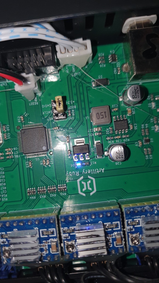

So, Boot0 und 3,3 sind gesetzt, siehe Anhang. Allerdings finde ich im Windows Manager kein Gerät, kann also dementsprechend auch nichts flashen Oder hab ich was falsch verstanden? Das Board hab ich nun normal über den USB Anschluss angeschlossen
#6965072
Hi, ist ein STM32F401RC drauf oder? Dann ist jetzt UART1 als BL Verbindung aktiv. Oben, der 4-polige weiße Steckverbinder. Wo führt das Kabel hin? Zum USB-Seriel Wandler?
Mein Fehler, ES FUNKTIONIERT!!!! Vielen vielen Dank an alle! Hatte versehentlich hinten Power dazu gegeben. Wenn Boot0 und 3,3v gejumptert sind, darf nur über USB Strom kommen. Konnte über STM32CubeProgrammer flashen und der Drucker lebt wieder. Gott sei dank! Einmal mit Profis zusammenarbeiten. Bin echt happy! Hab zwar erst in zwei Tagen Geburtstag aber damit habt ihr mir schon das beste Geburtstagsgeschenk gemacht. Vielen vielen Dank!

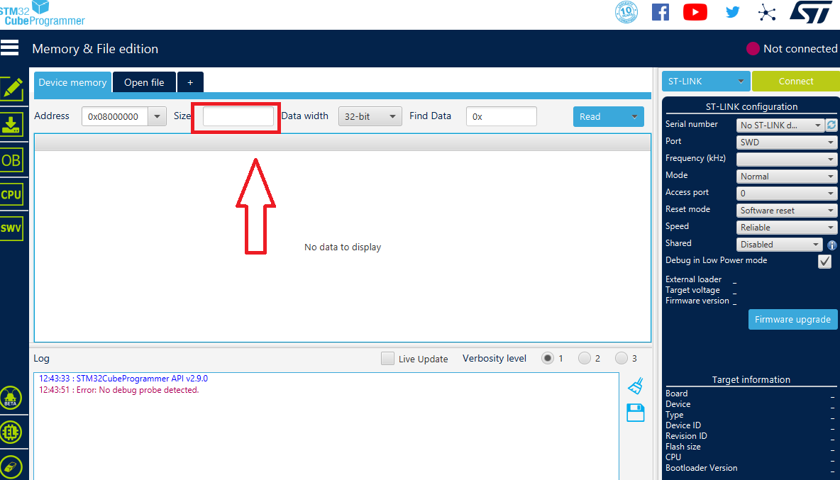

Max K. schrieb: > STM32CubeProgrammer Thomas schrieb: > Habe genau das gleiche Problem. > > Ich checke nicht wie ich eine .bin Datei machen kann bzw. Die original > Firmware. Könntet ihr mir da helfen? Wichtig beim CubeProgrammer ist es den gewünschten Bereich UND die zu lesende Länge einzugeben bevor man Ihn ausliest. Sonst kommen, wie beim TS passiert nur 1KB raus. EDIT: habe gerade kein ST-Link dran, deswegen zeigt er da gerade nix an.
