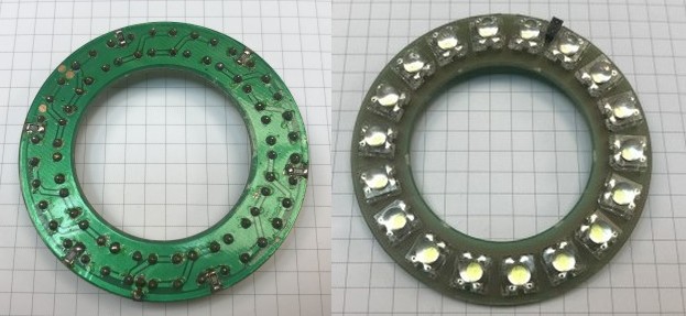

ja, z.B. 6 LED in Reihe und 100 Ohm Vorwiderstand. Ich habe mal so einen
Ring mit den Superfluxen gebaut (6 x 3 in Reihe mit 100 R, für 12 V) und
gerade heute wieder gebraucht, sehr praktisch.
Gibt es aber mittlerweile alles bei Ali fertig zu kaufen, suche mal nach
'Angel Eyes'.

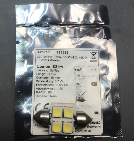

Oder als Ersatz für Soffitten Lampen gibts auch fertige, die
funktionieren von 10-30 V.
