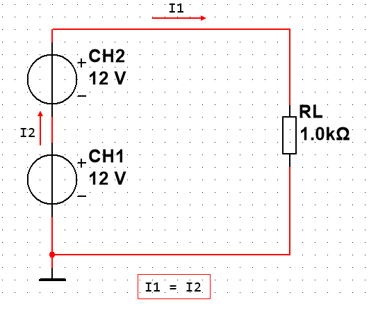

ich habe im Rahmen einer Technikerarbeit ein Labornetzteil mit zwei
galvanisch getrennten Ausgangskanälen entwickelt und hergestellt.
Ein Schritt in den abschließenden Tests bereitet mir Kopfzerbrechen.
Ich möchte die beiden Kanäle in Reihe schalten, um die Ausgangsspannung
zu erhöhen.
Da ich meine Schaltung nicht beschädigen möchte, habe ich davor meine
Schaltpläne nochmals genau überprüft und bin dabei ins Grübeln gekommen.
Ich kann keinen Pfad für den Strom I2 durch CH2 ausfindig machen.
Dieser muss nach Kirchhoff jedoch fließen. Nur wohin?
Mein Verständnisproblem bezieht sich nicht nur auf den konkreten Fall
von meinem Labornetzteil, sondern auch ganz allgemein auf die
Serienschaltung von Quellen, wie beispielsweise Batterien in einer
Fernbedienung.
Habt ihr Gedanken und Anregungen zu meinem Problem?

von Achim H. (anymouse)
Lass mal eine der beiden Quellen CH1 oder CH2 weg. Auch dann musst Du
einen Strompfad durch die verbleibende CH haben, aber damit scheinst Du
kein Problem zu haben. Wo ist also der Unterschied zu dem Fall mit zwei
Quellen?
von Stromtreiber (Gast)
Du zeichnest in dein Schaltbild zwei Ströme ein. Das scheint zu einer
Verwirrung zu führen. Da ist nur ein Stromkreis und in dem fliesst nur
ein Strom. 24V / 1kOhm = 24mA. Dieser Strom fliesst durch alle im
Stromkreis anwesenden Elemente. Mehr ist da nicht.
Alles klar?

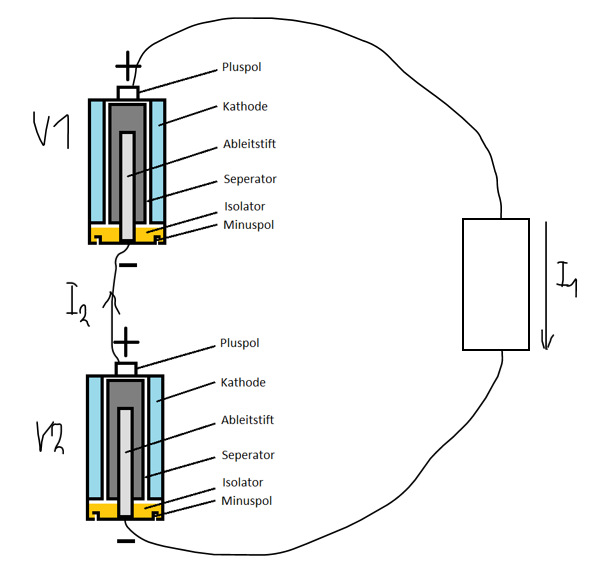

von Manuel S. (techpriest)
Ich wollte jetzt keine Schaltpläne ausbreiten, da sich meine Frage, wie
erwähnt, generell auf Reihenschaltungen von Spannungsquellen bezieht.
Ich wollte nur etwas drum herum schreiben, da ein Beitrag ohne
Background eher unschön zu verfolgen ist.
Ich habe im Anhang die generischen DC-Quellen durch Modelle von
Batterien ersetzt.
Die Pole einer Batterie haben intern keine galvanische Verbindung.
I2 kann folglich nicht vom Minuspol(V1) durch V1 hindurch zum
Pluspol(V1) fließen. Dass er fließen muss und es faktisch auch tut, ist
mir klar. Ich verstehe nur nicht wie.

von Icke (Gast)
Eigentlich ist es recht einfach - innerhalb und außerhalb bewegen sich
Ladungsträger der Strom ist nach SI über 'Ladungsträger je Zeit'
definiert.
Außerhalb (in den Leiterbahnen) sind es eben Elektronen, in der Batteire
sind es Ionen. Somit braucht man gar keinen DRaht zwischen den beiden
Kontakten der Batterie (der ja auch etwas hinderlich wäre).
Hier gibt es etwas weiter unten ein Bild mit dem Hinweis 'Salt Bridge /
Ions flow'. Ohne diesen Papierstreifen wäre nix mit Batterie / Strom ;)

von Mohandes H. (Firma: مهندس) (mohandes)
Und durch CH1?
Du macht dir die Sache zu schwer. Stell dir mal des Ersatzschaltbild
einer Spannungsquelle vor:
https://de.wikipedia.org/wiki/Ersatzschaltbild
welches aus der Spannungsquelle und dem Innenwiderstand im Reihe
besteht. Zwei davon in Reihe und der Lastwiderstand dazu.
Also alles in Reihe, wie die Hühner auf der Stange. Es gibt nur einen
Strom, welcher durch alle Widerstände und CH1 + CH2 fließt.
Das gilt für alle Spannungsquellen, ob Batterie oder Labornetzteil.
> Eine ganz so triviale Frage scheint es nicht zu sein ...
Doch, ist es: I1 =! I2

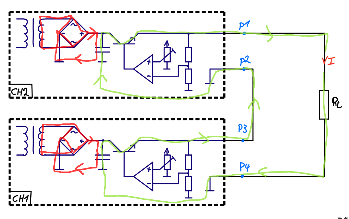

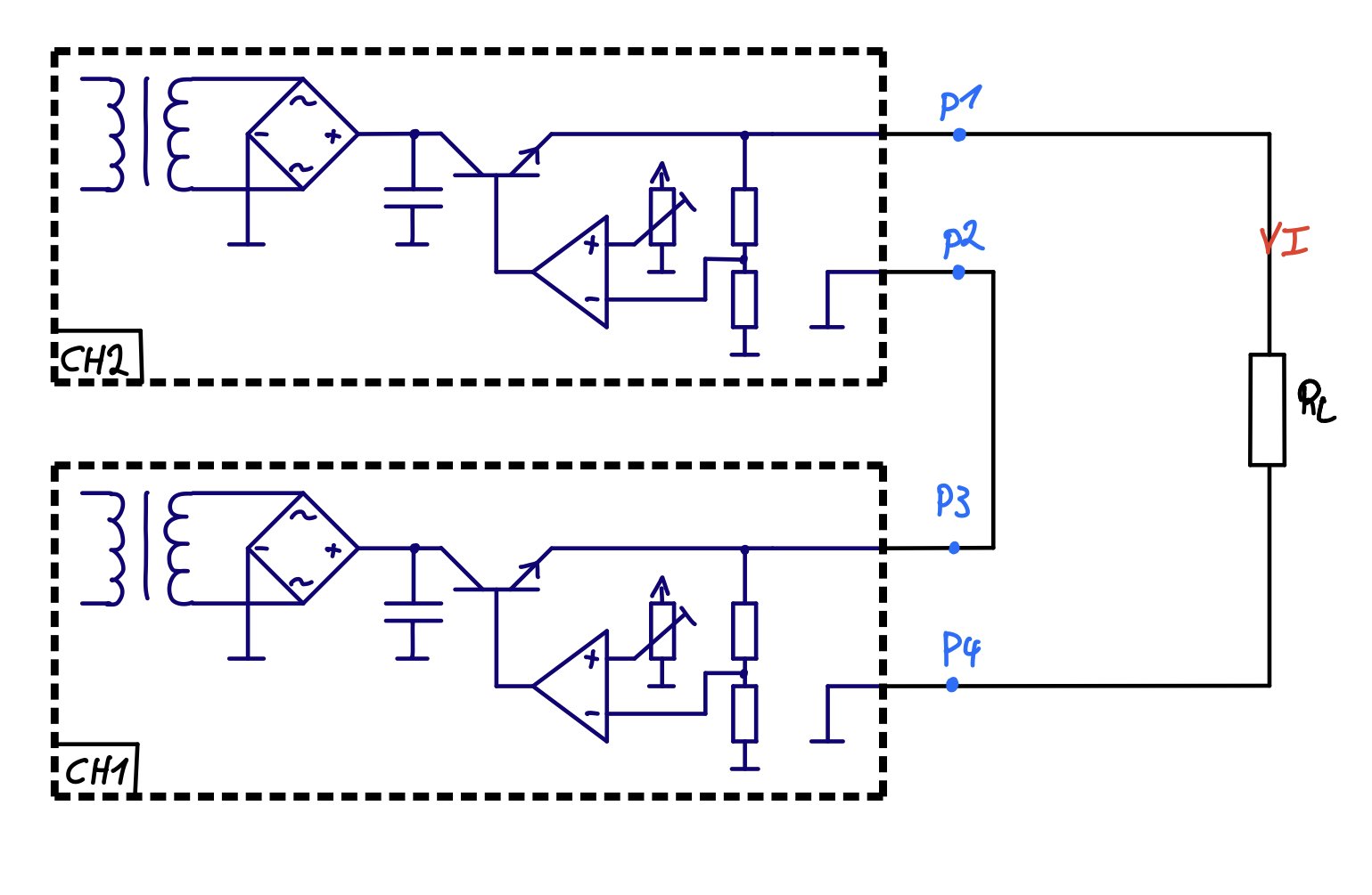

ich werde jetzt nicht auf das zwischenzeitlich geschriebene eingehen, da
es ein Verständnisproblem zu geben scheint.
Stattdessen ist hier ein weiterer Versuch mein Problem zu erklären.
Bitte schaut euch den Sachverhalt vor dem Antworten an.
Im Anhang ist ein Schaltplan mit zwei in Reihe geschalteter linearer
Netzteile.
Ich kann mir nicht erklären, welchen Weg der Strom von p4 nach p1 nimmt.
Wenn hier der ein oder andere meine Fragestellung lächerlich macht
und/oder an den Qualitäten meiner Schule anzweifelt, so steht es ihm
frei mich zu belehren.
von Armin X. (werweiswas)
Zum Einen hast Du zwischen den Massezeichen innerhalb der rudimentär
gezeichneten Netzteile ja eine Verbindung so dass hier schon einmal eine
Verbindung besteht. Zum Anderen sind innerhalb eines Linearnetzteiles
immer auch weitere Bauteile mit möglich Diodenstrecken zwischen dem
positiven und dem negativen Zweig involviert weswegen man über den 78xx
und 79xx Spannungsreglern immer die schon angesprochenen Schutzdioden
einsetzen sollte.
Wenn diese eingebaut sind reduziert eben das in Strombegrenzung
arbeitende Netzteil die Ausgangsspannung bis auf den Wert der
Diodenstrecke wobei der Rest über dem Transistor verheizt wird. Damit
sind wir wieder bei der einen kirchhoffschen Masche.
MfG

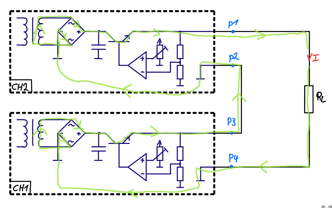

von Josef (Gast)
Der Stromfluss
von Josef (Gast)
Naja, eigentlich eher so.
von Stefan F. (Gast)
Ist beides richtig, finde ich.
von Xerxes (Gast)
Der Gleichstrom fließt durch den Kondensator ??
Das erste Bild war richtig.
Kann man so sehen. Stelle ihn dir als Batterie vor, die von links aus
geladen wird.
von Maxe (Gast)
Verstehst du denn den Stromfluss, wenn keine zwei Netzteile in Reihe
sind sondern nur eines mit angeschlossenem Widerstand?
Mit zweitem Netzteil ist der Stromfluss genau der gleiche. Aber was
passiert, wenn ein Netzteil auf 0 Volt eingestellt ist? Der Komparator
Stellt den Ausgangstransistor so ein, dass am Ausgang etwa 0V gemessen
werden. Da der Trafo aber versorgt wird, über den Gleichrichter also die
'volle Spannung' reinkommt, muss der Transistor die volle Spannung
verbraten. Der Strom fließt trotzdem (die gleichen Wege). Spannend wird
es dann, wenn kein Lastwiderstand im Stromkreis ist (doppelter
Kurzschluss).
> Netzteile.
Wenn Du das Schaltbild gedanklich radikal vereinfachst, die Regelung
weglässt, dann bleiben zwei Spannungsquellen (zur Vereinfachung ohne Ri)
deren Spannungen sich addieren und dann auf den RL arbeiten.
Stefan ⛄ F. schrieb:
> geladen wird.
Nein, auf keinen Fall! Hier wird der reine DC-Fall betrachtet und die
Kondensatoren fallen für die Betrachtung weg.
Wie gesagt: Reduzierung auf das Ersatzschaltbild zweier
Spannungsquellen. Jeweils als ideale Quelle ohne Ri. Dann bleiben nur
noch die beiden Quellen und RL übrig. Oder eben mit Ri, dann liegen
Ri+Ri+RL in Reihe mit CH1+CH2.

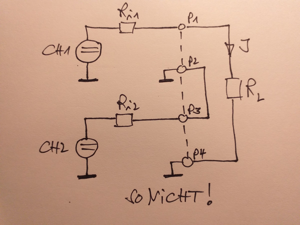

Hier noch mal zur Verdeutlichung. Im Falle daß Ri Null ist, wäre die
untere Spannungsquelle kurzgeschlossen.
Und bei getrennten Massen: Zeichne den Plan mit den verbundenen Massen
(vom Gleichrichter zur äußeren Masse) und Du siehst den Stromkreis.
von Dieter (Gast)
Für den Kurzschlussfall fehlen noch die Freilaufdioden und zwar noch
eine zwischen P1 und P2, sowie P3 und P4. Einige Netzteile mögen das gar
nicht, wenn eines etwas mehr Strom kann oder eingestellt ist bei der
Begrenzung, wenn dann umgekehrte Spannung anliegen sollte.
