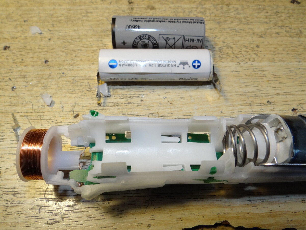

Hallo liebe Tüftler,
immer öfter wird man offensichtlich überrascht von wahrscheinlich
unumgänglicher Obsoleszenz?
Die Situattion.
- Der Originalakku läuft noch, es erfolgt eine Fehlermeldung, dass der
Anpressdruck zu hoch ist. "Klarer Fall", der Akku ist schlapp.
- Original ist eine NiMh Zelle drin, 800mAH. 4/5 AA Zelle. Die habe ich
nicht, also Platz geschaffen für eine 5/5 Zelle mit 1500mAh.
Ergebnis: Die Zahnbürste lässt sich einschalten, eine blaue LED
leuchtet, und beim Starten blinkt eine andere LED rot, nichts geht.
Überlegung: Liegt es am Innenwidertsand des Akkus? Kurzschlussstrom ist
ok, alles sollte laufen...
Also noch mal die original Zelle rein, neues Metallband reingepunktet,
eingeschaltet nichts passiert mehr. Keine LED leuchtet, gar nichts.
Also dann nocheinmal die neue AA-Zelle rein, die eben noch die LED's
aktiviert hat und jetzt bleibt plötzlich hier auch alles dunkel. Nichts
geht mehr.
Meine Vermutung, das soll so sein, weil die Zahnbürste beim Rausnehmen
den uP/ oder irgend einen Speicher stromlos macht, lässt sich das gut
auswerten die Zahnbürste als "schrottreif" zu degradieren.
Frage: Kennt jemand eine Resetprozedur um eine neue Batteriezelle
anzulernen? Oder Ähnliches?

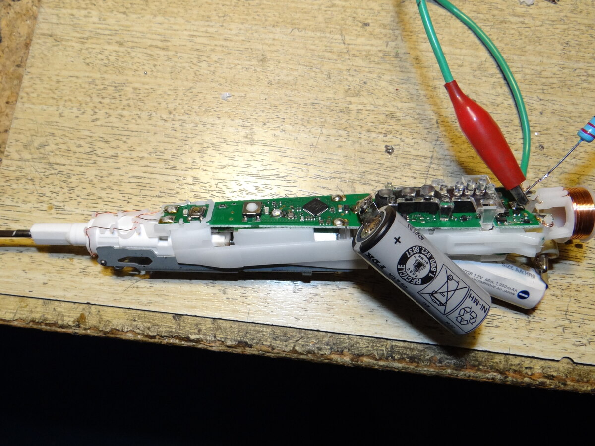

Das ist durchaus zu befürchten.
Deshalb habe ich kürzlich bei einem vergleichbaren Fall erst mal den
alten Akku über zwei weitere Kabel (eines über einen 10Ω Widerstand)
nochmals an die Anschlusspunkte angeschlossen. Dann erst die normalen
Anschlusskabel gelöst und an den neuen Akku angeschlossen. Der
Widerstand hat ggf. auftretende höhere Ausgleichsströme begrenzt. Das
Gerät natürlich in dem Zwischenabschnitt nicht einschalten! Anschließend
den alten Akku entfernen.
So war für den Fall, dass sich das Gerät so wie deines verhalten würde,
die Stromzufuhr nie unterbrochen. Meistens weiß man ja nicht, ob da so
eine Obsoleszenzfunktion eingebaut ist.
Zumindest bei dem Stabmixer würde ich an deiner Stelle ähnlich vorgehen
- zur Zahnbürste habe ich leider keine Infos.

OP #6965241
Beim Stabmixer habe ich es versucht. Die Akkus waren vorher vollgeladen.
Im Ladegrät ist nichts passiert, die Stromaufnahme aus dem Netz blieb
auf konstant 0,3W.
Ansonsten fallen mir noch Fahrradakkus ein oder beim Laptop.Jeweils das
BMS. Da werden nach dem Erneuern auch oft die Akkus nicht mehr "erkannt"
oder "gewollt". Keine Ahnung ob es mit dem vorherigen Ladezustand dann
zusammenhängen kann, oder industrielle Obsoleszenz ist.

Die Zahnbürste läuft wieder nachdem der Akku ein paar Tage im Ladegerät
stand. Obwohl er vollgeladen eingebaut wurde, aber genau dass scheint
das Problem zu sein(?)
Bluetooth Device-ID bei mir ebenfalls.
Ich habe jetzt einen normalen AA Akku reingebaut, entsprechend
nachgearbeitet. Keinen 4/5 mehr, weil ich den extra hätte kaufen müssen.
