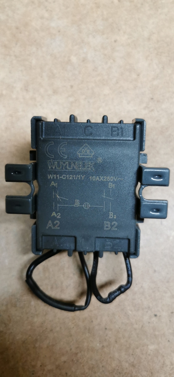

Hallo liebes Forum,
ich bin gerade etwas am verzweifeln.
Kann mir bitte jemand sagen, wie ich den Lichtschalter richtig
anschließe?
Es ist ein Lichtschalter mit Kontrollleuchte und ich möchte damit unsere
Poolpumpe schalten, aber ich werde aus dem Schaltbild einfach nicht
schlau.

So wie es aussieht ist das ein doppelpoliger Ausschalter.
Er schaltet also Phase und Neutral gemeinsam.
Die Kontrollleuchte liegt zwischen A2 und B2, das sollte der Ausgang
sein.
A1 und B1 sind dann der Eingang.

Es werden beide Schalter gleichzeitig bedient. Ich hoffe das hilft.
Andreas M. schrieb:
> A1= L; B1= N; A2 und B2 zur Pumpe, würde ich vorschlagen.
Danke, das werde ich versuchen.

Also genau das, was Andreas auch schon beschrieben hat. Danke, ich teste
das morgen.
