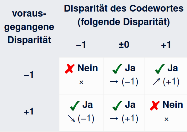

Was ist Disparität
Gast #6965352
0101 = neutrale parität
1110 = postive pariät
1000 = negative parität
 Disparität = 1  bei D21.5 1010101010 = sind anzahl 1 und 0 = gleich..
Disparität = 0  bei K28.5 0011111010 = ungleiche anzhal
(nochmal? K28.5) = 1100000101 anzahl unterscheidlich Disparität 1
 was bedeutet +-1 0
https://dewiki.de/Lexikon/8b10b-Code
was soll das alles ?

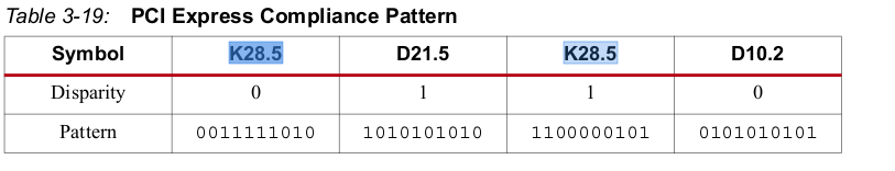

Gast #6965405
Oder was bedeuet folgendes:
Disparität = 0  bei K28.5= 0011111010 (ich sehe hier  ungleiche Anzahl)
Disparität = 1   bei K28.5 = 1100000101 (ich sehe hier  ungleiche
Anzahl)

Gast #6965480
Girokonto schrieb:
> ja das mit neutral, positiv und negativ kann ich nachvollziehen.
> anzahl 1en soll = anzahl 0 sein damit es neutral ist.
> Im Anhang habe ich mal die Tabelle die ich noch nicht verstehe.
> Was meinen die mit 1, +1 -1 usw..
Ich denke, du musst die Disparität von Bit zu Bit betrachten, und dafür
ist die Tabelle.
Gast #6965487
Girokonto schrieb:
https://www.xilinx.com/support/documentation/user_guides/ug482_7Series_GTP_Transceivers.pdf
> S.104
Xilinx erklärt die Tabelle nicht besonders ausführlich. Aber eine
mögliche Lesart wäre:
- der TX-pattern generator kann für PCIe compliance tests die
Patternfolge
0011111010 1010101010 1100000101 0101010101 ausgeben.
- man starte mit einer disparity von 0 und überträgt das pattern
0011111010
- danach ist die disparity (der bisherigen patternfolge) 1 und der
pattern generator gibt 1010101010 aus
- danach ist die disparity weiter 1 und der pattern generator gibt
1100000101 aus
- danach ist die disparity wieder 0 und der pattern generator gibt
0101010101 aus
- danach ist die disparity weiter 0 und alles startet von vorne.
Gast #6965510
Girokonto schrieb:
> Leider steht dort nicht was K28.5 ist
das steht übrigens auf S. 263 des Dokuments. Um den 8 Bit Wert 1011 1100
in einen 10 Bit K-Character umzusetzen gibt es zwei Möglichkeiten
- als 001111 1010 (wenn man die bisherige Disparität erhöhen will)
- als 110000 0101 (wenn man die bisherige Disparität reduzieren will)
Beide K-Character werden beim PCI-compliance test offenbar abwechselnd
benutzt, so dass die Disparität immer zwischen 0 und 1 schwankt.
Möglicherweise ist das für die Transceiver eine besonders "schwierige"
Disparitätsabfolge, so dass grade sie beim compliance test überprüft
wird.
Wenn man das genauer klären will müsste sich ggf. mal die
PCIe-Spezifikation rauswühlen, was dort in den compliance tests alles
gefordert ist.
Gast #6965563
Danke für eure Antworten.
Werde sie mir anschauen und ein paar Grundlagen wiederholen!
Ja stimmt natürlich.
Interessant :)
Na gut dann bezieht sich die Tabelle wohl auf den Test und ich habe das
einfach aus dem Zusammenhang gerissen.
