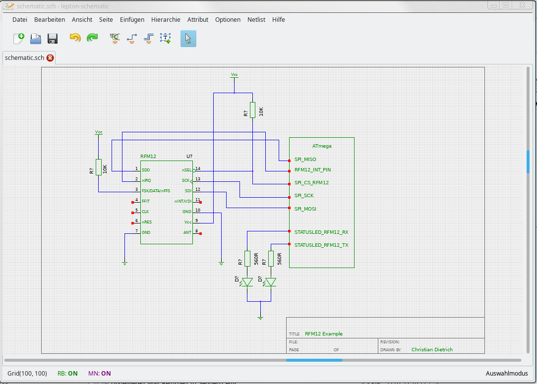

Hallo, ich versuche die .sch-Dateien von z.B. "ethersex" zu öffenen.
https://github.com/ethersex/ethersex/archive/refs/heads/master.zip
In "ethersex/hardware/radio/rfm12/schematic.sch" oder auch andere.
Ich bekomme die Dateien nicht geöffnet. Kein einziger Editor nimmt das
Dateiformat an. Habe folgende Programme ausprobiert: KiCad, Eagle,
pcbnew, gEDA. Dann habe ich auch das ganze Elektronik Methapaket aus
Debian installiert, aber da ist auch kein Programm enthalten, mit dem es
funktioniert. Es wird versucht eine .brd Datei anzulegen, die auch nicht
geöffnet werden kann. Ich vermute die Dateien und dessen Format sind zu
alt. (~11 Jahre) *Der PCB u KiCad Artikel hier ist Mega-Lang, da hatte
ich nichts passendes gefunden... Kann mir eventuell jemand auf die
Sprünge helfen? OS ist Debian11.

Ich vermute !!! das es eine TARGET-Datei ist.
Version : v 20080127 1
Aber ist nur eine Vermutung.
Meine KiCad-Dateien schreiben nämlich 'EESchema Schematic File Version
2' in die Datei und zeigen danach die Libs an die ich brauche.

Wenn man bei der Datei 'schematic.sch.txt' die Endung '.txt' wegnimmt,
kann man sie unter Debian Linux mit dem Programm
# aptitude search lepton
i  lepton-eda            - Lepton Electronic Design Automation (metapackage)
p  leptonica-progs       - Beispielprogramme für die Bildbearbeitungsbibliothek
p  leptonica-progs:i386  - Beispielprogramme für die Bildbearbeitungsbibliothek
p  libleptonica-dev      - image processing library
p  libleptonica-dev:i386 - image processing library
öffnen. Sieht dann so aus wie in dem beigefügten Bildchen.
LG Nora
OP (Firma: tsx89) Persönliche Seite #6967811
Danke für die Tests und Rückmeldungen.
Okay, ich habe es mit Lepton geöffnet. Zum betrachten und abzeichnen
reicht es erst mal. Nur leider kann man damit nicht in das neuere XML
Format exportieren - die von Lepton gespeicherten Dateien sind auch
"noch" im Binary-Format.
Kennt jemand ein Tool / Converter, bzw. Format-Update für Eagle oder
KiCad? Oder irgend ein Workarround? Copy&Paste in das neue Programm
könnte vielleicht klappen, habe ich aber noch nicht versucht....
