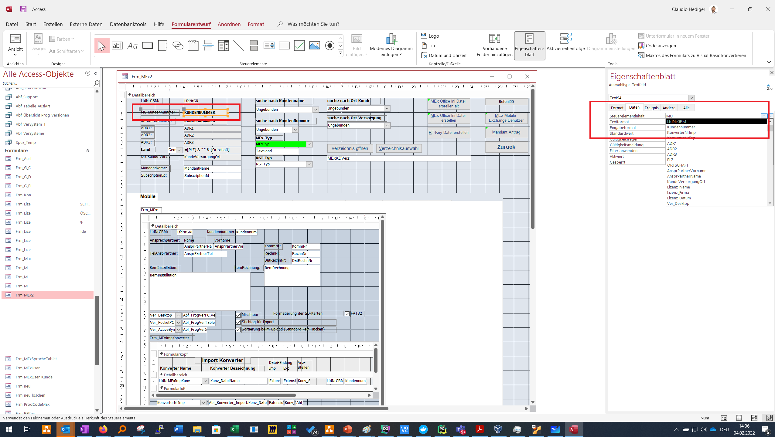

In Bild1 sieht man die Abfragemaske. Hier möchte ich ein weiteres Feld
hinzufügen namens MU-Kundennummer hinzufügen.
Dazu muss ich natürlich auch ein Feld in der entsprechenden Tabelle
einfügen. Dazu die erste Frage:
1) Wo sehe ich, welche Datenbasis das Formular verwendet? Ich kann im
Dropdown recht ja aus verschiedenen Feldern auswählen. Aber wo sind
diese Gespeichert?

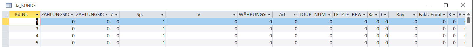

Eine empirische Suche hat ta_Kunden hervorgebracht. Wenn ich diese
mittels Doppelklick öffne, so erscheint das Bild access2. Hier Steht
dann "Kd. Nr." wenn ich die ta_Kunden aber im Entwurfsmodus öffne
bekomme ich eine Meldung, dass dies nur eine verknüpfte Tabelle ist.
Soweit ok - ich öffne trozdem.

Du musst die Tabelle im ENTWURFS-Modus öffnen.
Du siehst OBEN in der Ecke bei deinen Bild ANSICHT.  Da klick mal drauf.
Da müsste wenn ich das richtig im Kopf haben die ENTWURFSANSICHT sein.
Dann hast du eine List mit den Feldern und ihrer Typen-Art. So wie
einige Eigenschaften je nach Feld-Typ.
Da machst du einfach dein Feld dazu, gibst den Typ an, und klickst auf
die Diskette.
Fertig. !!!

Ach für eine Abfrage-Tabelle (interessant bei Verküpften Tabellen" gilt
übrigens das selbe.
Du musst mein Ansicht in den Entwurfs-Modus.
Genau so für Berichte und alles andere was man so Entwerfen kann. ;)
