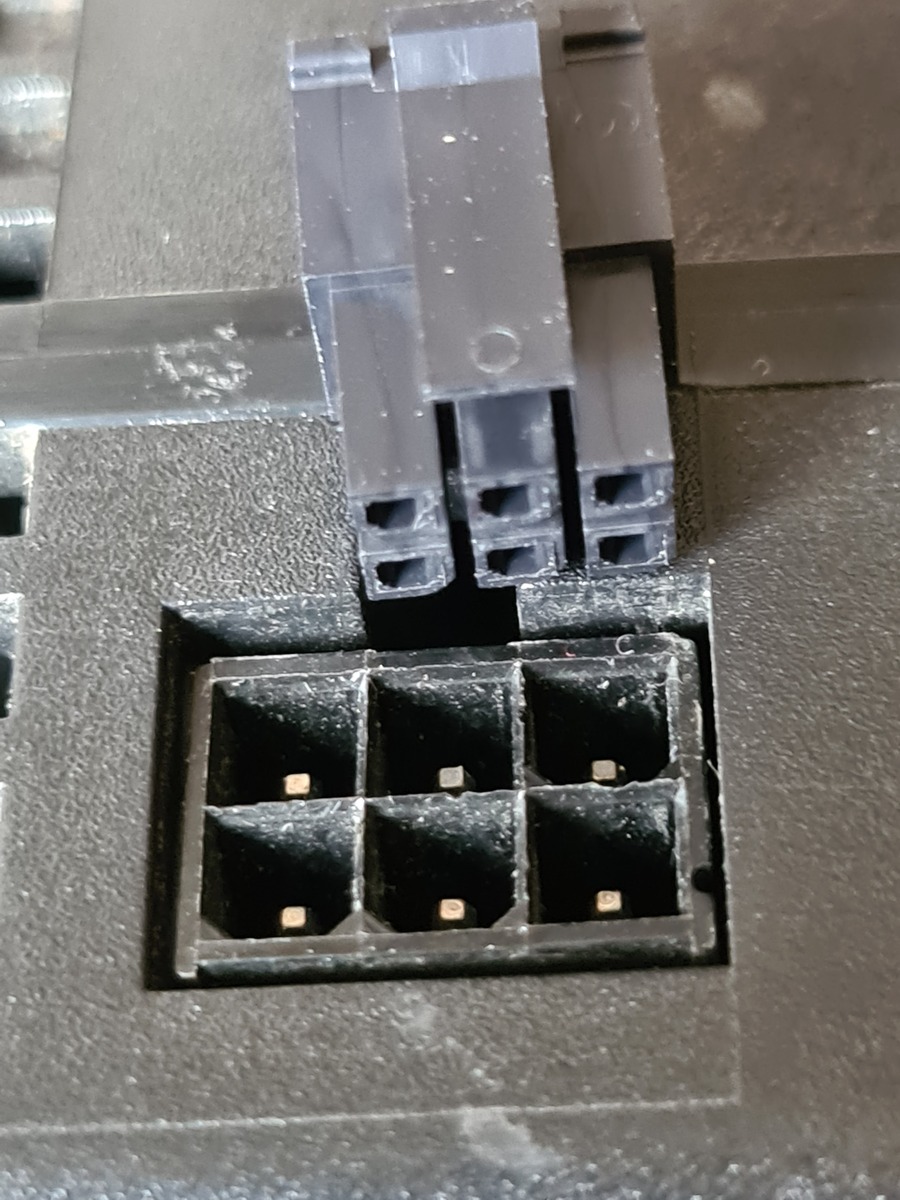

bei Pollin gibt es als Schnäppchen gebrauchte Motorola Schaltnetzteile
https://www.pollin.de/p/schaltnetzteil-motorola-50-14000-241r-12-v-9-a-gebraucht-352875
Das ist ein 12V 9A Netzteil mit der Bezeichnung 50-14000-241R.
Die Aussage: "mit Micro-Fit3.0 2x3 Pin kompatiblen Anschluss" ist schon
mal Käse :-/
Ich habe bei meiner letzten Bestellung bei TME mir Microfit 3.0 von
Molex mitbestellt.
https://www.tme.eu/de/details/mx-43025-0600/signalsteckverbinder-raster-3-00mm/molex/43025-0600/
Die sind schlicht und ergreifend zu klein. Nur gibt es, wenn man der
parametrischen Suche Glauben schenkt, dieses System in einem halben
Dutzend Größen, teils mit weniger als 0,5mm Unterschied. Da wäre es
nicht schlecht zu wissen, welcher Pitch da nun richtig ist.
Ein vernünftiges Datenblatt zu den Netzteil, aus dem das hervorgeht,
habe ich nicht finden können. Pollin habe ich zumindest auf den Fehler
aufmerksam gemacht.
Hat jemand zufällig schon weitere Erkenntnisse, welcher Stecker da nun
passt?

Besten Dank, manchmal sieht man den Wald vor lauter Bäumen nicht. An den
ATX-Stromversorgungsstecker hatte ich auch gedacht, nicht aber an die
Stecker an der GraKa. Der 2x6 auf Floppyadapter passt.
Welches Raster PCI-E hat, wird sich dann auch noch in irgendwelchen
Spezifikationen finden lassen :-D

Besten Dank, ich habe den Link auf die Zeichnung genommen. Erste Seite,
unten links ist der Pinabstand mit 4,20 mm angegeben. damit schließt
sich der Kreis. Bei Mini-Fit bekomme ich nur Molex Treffer, bei 4,20 mm
Raster dann auch Nachbauten anderer Hersteller
https://www.tme.eu/de/katalog/signalsteckverbinder-raster-4-20mm_112951/?id_category=112951&mapped_params=9%3A1436382%3B418%3A1443995%3B
https://www.molex.com/pdm_docs/sd/039039062_sd.pdf
