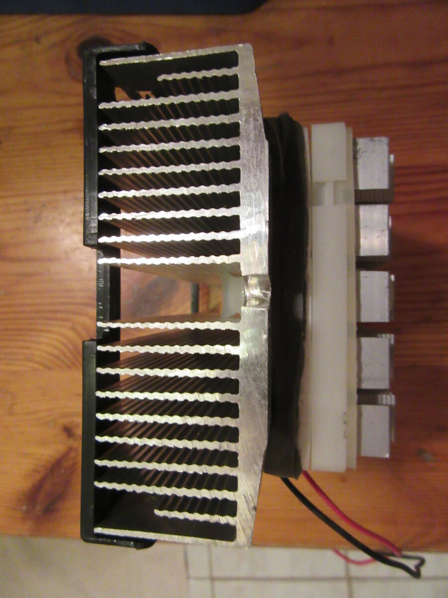

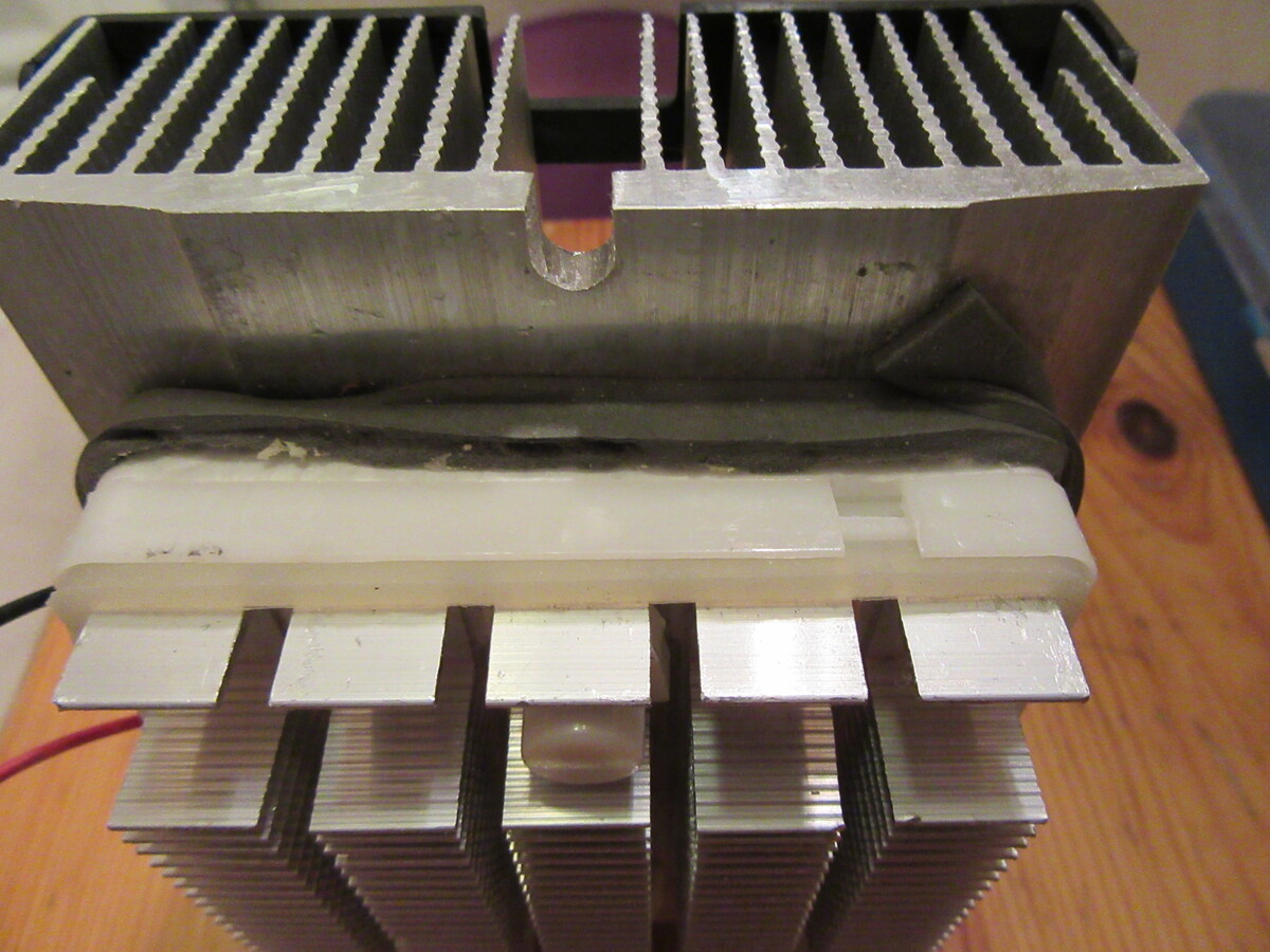

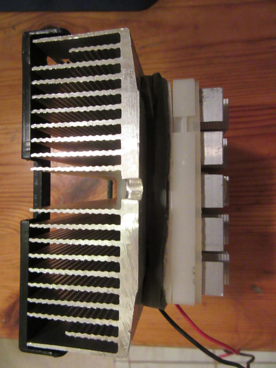

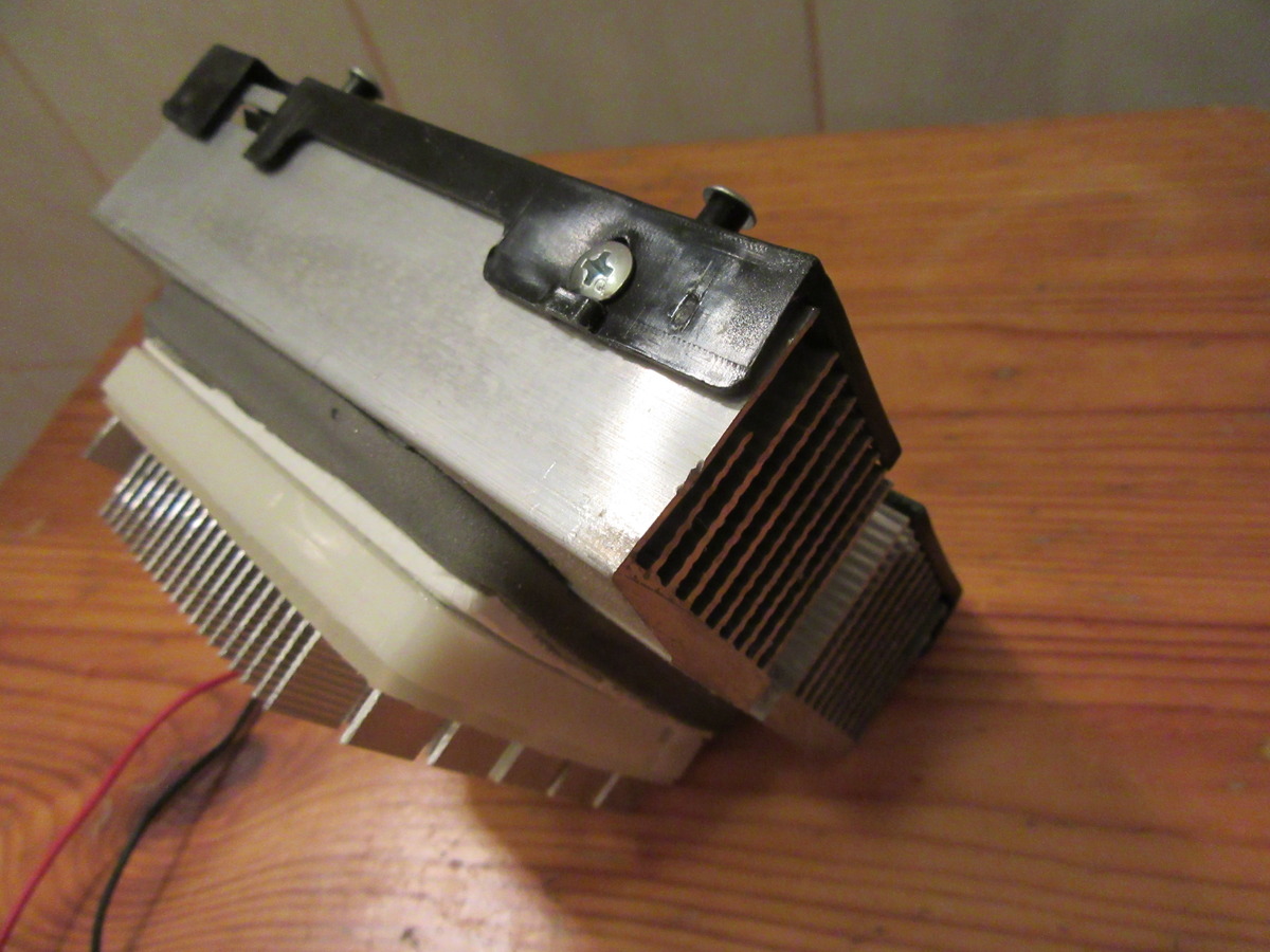

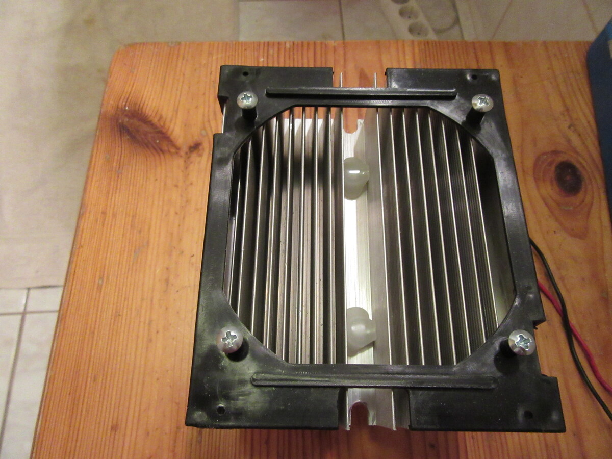

Hier mal ein paar Bilder davon... Und als Info: https://www.redensarten-index.de/suche.php?suchbegriff=~~auf+der+Nudelsuppe+dahergeschwommen+sein&bool=relevanz&sp0=rart_ou
