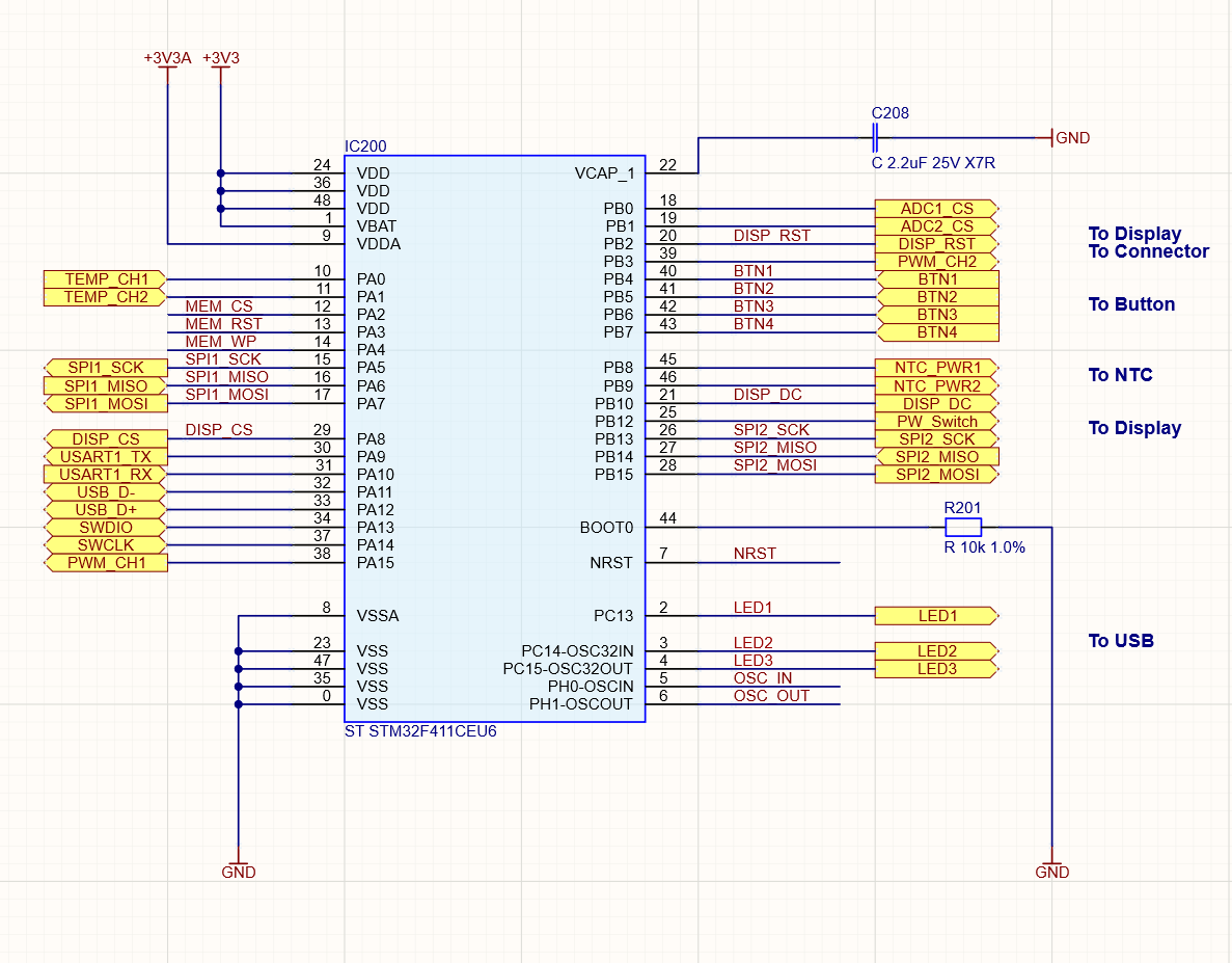

Die Pins für DISP_CS, DISP_DC und DISP_RST sind auf dem PCB an anderen
Pins aber bei beiden Versuchen wird die SPI2 verwendet mit den gleichen
Einstellungen.
Doch das Display funktioniert auf dem eigenen PCB nicht. Es flakert nur.
Der einzige unterschied auf dem eigenen PCB ist, dass ich als
Schutzmassnahme auf dem PCB noch 100Ohm Widerstände in Serie habe auf
den Leitungen, diese überbrücken ergab aber keine Verbesserung.

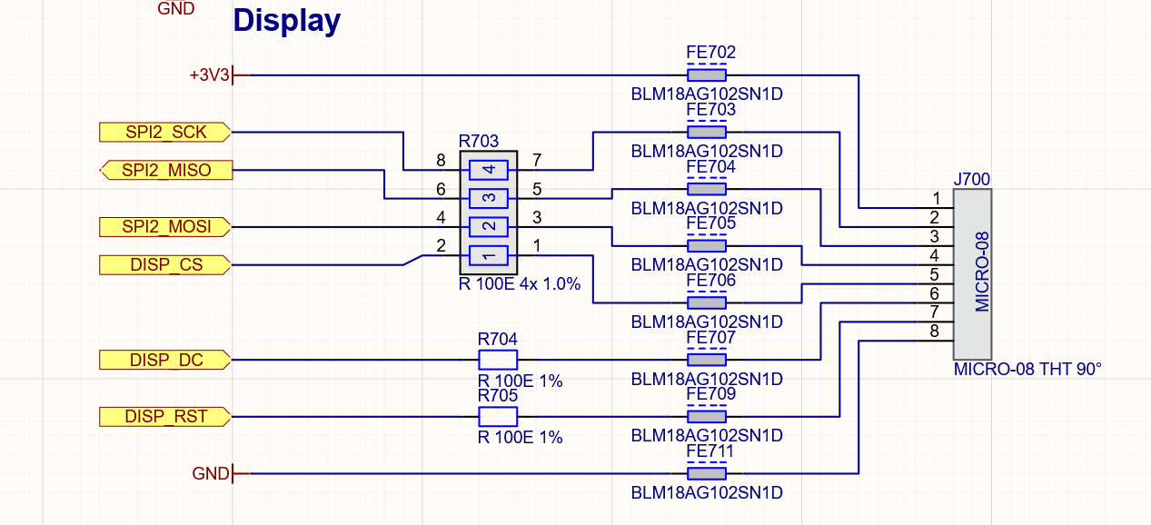

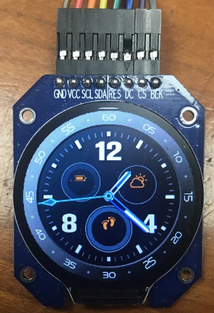

Die Belegung des 8 pol. Verbinders sieht in deinem Plan anders aus als
auf dem Display aufgedruckt, ich habe auch so eins und es entspricht
auch der WS Belegung.
Wenn es mal läuft: mit 16 Bit SPI geht es schneller die Daten
rüberzuschaufeln.

Ja die Pinbelegung habe ich getauscht am Stecker, weil zuvor ein anderes
Display vorgesehen war, dass aber auch nicht funktioniert hat.
Nun ist es wie folgt verbunden:
GND -> GND
VCC -> +3V3
SCL -> SPI2 SCK (PB15)
SDA -> SPI2 MOSI (PB13)
RES -> DISP_RST (PB2)
DC -> DISP_DC (PB10)
CS -> DISP_CS (PA8)
BLK -> TIM1_CH2N (PB14)
OP #6966983
Johannes S. schrieb:
> dann wäre aber SCK und SDA gegenüber Schaltplan vertauscht wenn ich das
> richtig sehe.
Stimmt habe ich im Post falsch geschrieben.
So ist es richtig:
GND -> GND
VCC -> +3V3
SCL -> SPI2 SCK (PB13)
SDA -> SPI2 MOSI (PB15)
CS -> DISP_CS (PA8)
