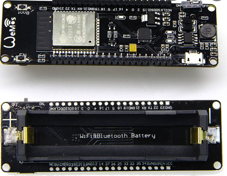

ich benutze zur Zeit einen ESP32 mit 18650 Akku Sockel und
Batteriemanagement (Bild im Anhang). Das einzige Problem ist, dass es
keine Daten zu diesen Modulen gibt, sprich ich finde keine Datenblätter
oder sonnst irgendwelche Informationen.
Ich bin jetzt soweit das ich nur noch ein Problem habe, welches wäre das
ich keinen Pin finde bei welchen ich die Akku-Spannung messen kann (bei
Vin liegt nicht die Akku Spannung an). Sollte jemand schon mal mit solch
einen ESP gearbeitet haben bzw. die Akku-Spannung gemessen haben würde
ich mich über ein Antwort freuen.
Danke schonmal im Voraus.
LG David

David K. schrieb:
> Das einzige Problem ist, dass es keine Daten zu diesen Modulen gibt
Das ist bei China Ware leider oft der Fall. Was für mich bei manchen
Produkten wirklich ein Kriterium ist es nicht zu kaufen.
Dann zieh doch einfach einen Fädeldraht.
Spannungsteiler dazwischen und auf einen ADC Pin.
