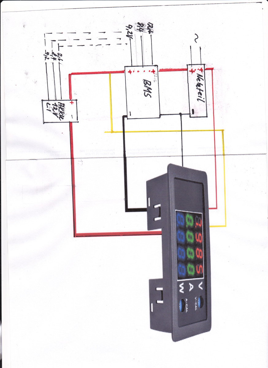

Hallo Forum !
Einem Alten Zausel ist es langweilig in der Winterzeit weshalb er das
alte Hobby auffrischt und bastelt.
Möchte ein Lader für meinen Akkuschrauber als Ersatz bauen. 3 Liion
Zellen also 12,6V Balancer für 3 Zellen hab ich auch und Netzteil 12V
auch. Panelmeter hab ich für umgerechnet 7 EUR in Polen im Elektronik
Laden gekauft. Als Spielerei hab ich gedacht das zusammen zubasteln.

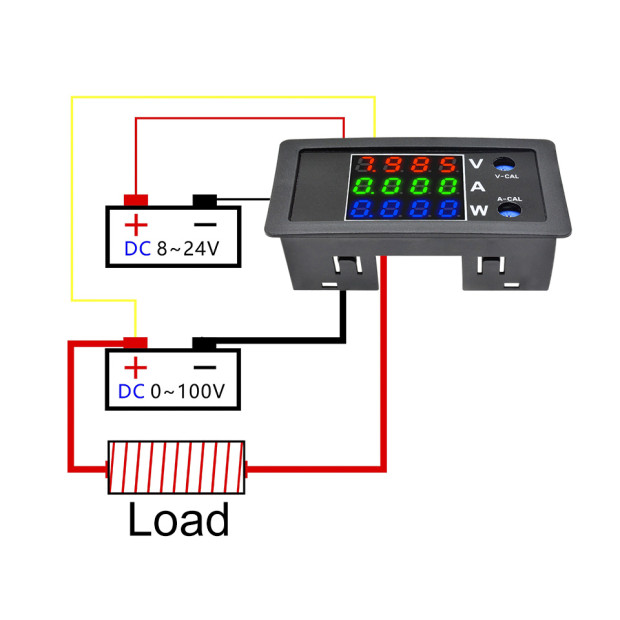

Meine Frage an Euch könnte man das so machen? Anbei 2 Bilder eines zum
Original und das andere wie ich es mir gedacht hab . Bedanke mich schon
jetzt für Eure Hinweise. DANKE

Nun, Deinem / EUR Voltmeter würde ich die bei Li-Ladern nötige
Genauigkeit von besser 1% nicht zutrauen. Du solltest dieses
zumindest mal mit einem etwas besseren Multimeter vergleichen.

Es geht doch nichts um vergleichen es geht nur um ne Anzeige Digital
wobei ich festgestellt habe das diese Panelmeter die ich schon in Nimh
Ladegeräten  eingebaut habe ziemlich genau ,jedenfalls im Vergleich mit
meinem Messgerätepark anzeigen.
Ich hoffe ja das die Balancer Platine für Liion punktgenau die Ladung
beendet.
