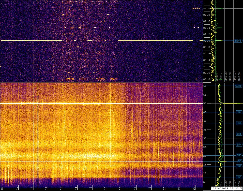

Cyblord -. schrieb: > Andre G. schrieb: >> Ja, bei 50 Hz laufen ganz viele Sender mit einigen MW Leistung ... > > Aber das Programm ist mies. Wenn man das in CW tasten könnte, dann könnte man das noch sinnvoll nutzen.
#6975032
ZEVS bei 82 Hz ist wieder aktiv. Wenn man ein paar quadratkilometer Platz und ein paar MW Leistung zur Verfügung hat, kann man ja mal versuchen Konkurenz zu machen und schauen ob man es auf den DL0AO grabber schafft. https://de.wikipedia.org/wiki/ZEVS https://vlf.u01.de/VLFgrabber/vlf19.jpg Deutlich einfacher ist es aber bei 8270 Hz, da tummeln sich ein paar Amateure.
