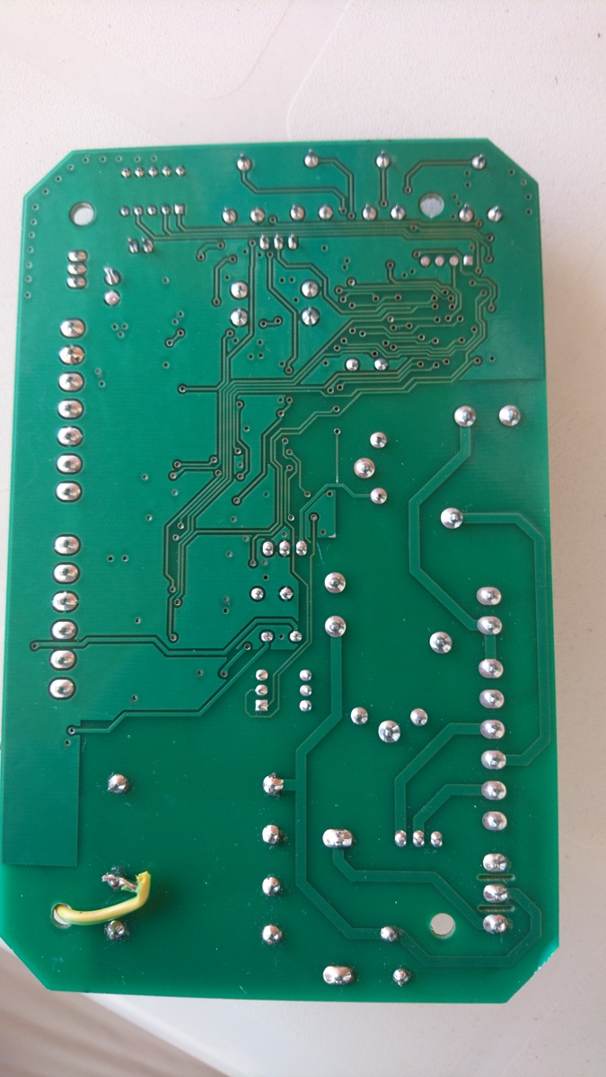

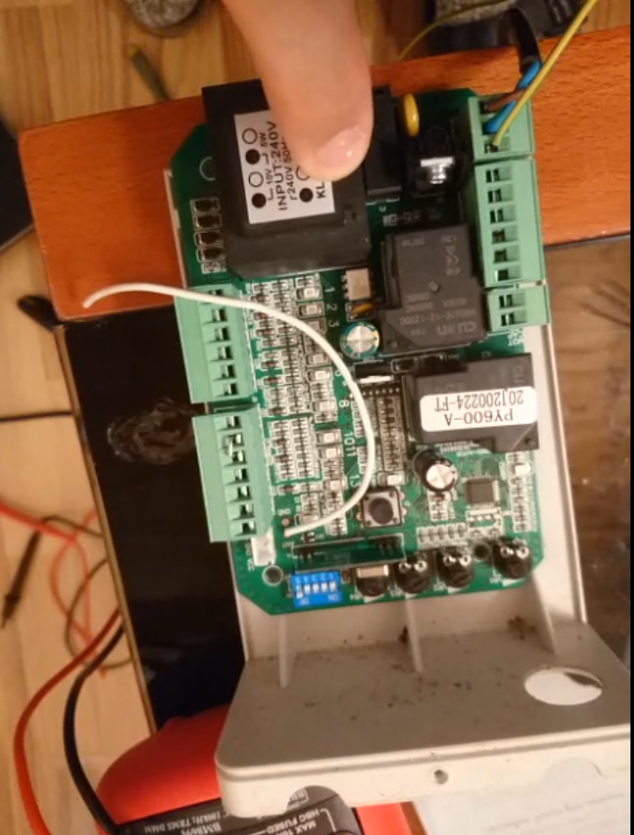

beim Rolltor meiner Einfahrt war die Platine kaputt, deswegen hab ich
mir bei Aliexpress eine Universalplatine "PY600ACL SL1500AC" bestellt.
Nach Anschließen von N und L tat die neue Platine allerdings keinen
Muckser. Nach einigem Herumprobieren fand ich heraus, dass die Power-LED
plötzlich leuchtet, wenn man mit dem Finger auf den Transformator
drückt. Sobald man loslässt, ist die Versorgung allerdings wieder tot.
Habe dann ein bisschen herumgemessen und mir gedacht, dass das Problem
zw. Trafo und Gleichrichterdioden liegt. Hab diese aus- und wieder
eingelötet und das Problem war verschwunden.
Beim Montieren am Schiebetor dann plötzlich wieder der gleiche Fehler..
Ich weiß, da ist es schwierig eine Ferndiagnose zu stellen, aber falls
jemand Tipps hat was ich genauer unter die Lupe nehmen könnte, wäre ich
sehr dankbar.

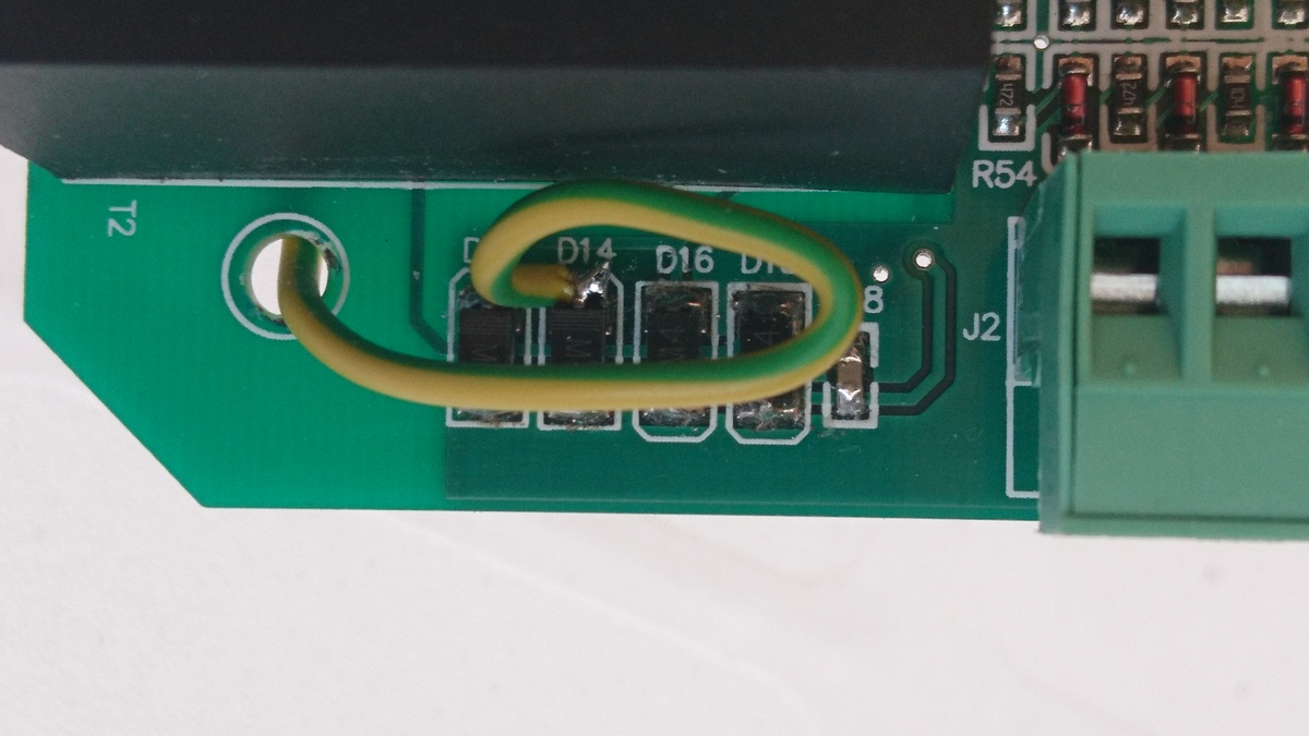

OP #6967806
danke für die Antworten, hab mich heut Vormittag nochmals hingesetzt und
nochmals nachgemessen.
Im Fehlerfall war es so, dass die 10 V Wechselspannung des Trafos nicht
an den Dioden ankamen, die Pins des Trafos jedoch schon 10 V ~ hatten.
Somit abgesteckt und die beiden Leiterbahnen zu den Dioden gemessen.
Eine hatte 2,2 MOhm, die Verbindung zwischen den zwei Dioden jedoch ok.
Hab dann die Leiterbahn vom Trafopin bis zum Anschluss einer Diode
überbrückt und jetzt funktioniert es.
An der Leiterbahn selbst konnte ich optisch nichts sehen(als ich beim
ersten Mal Nachlöten sowohl Trafo ausgelötet und auch die Dioden weg
hatte).
Wie dem auch sei, jetzt funktioniert es.
