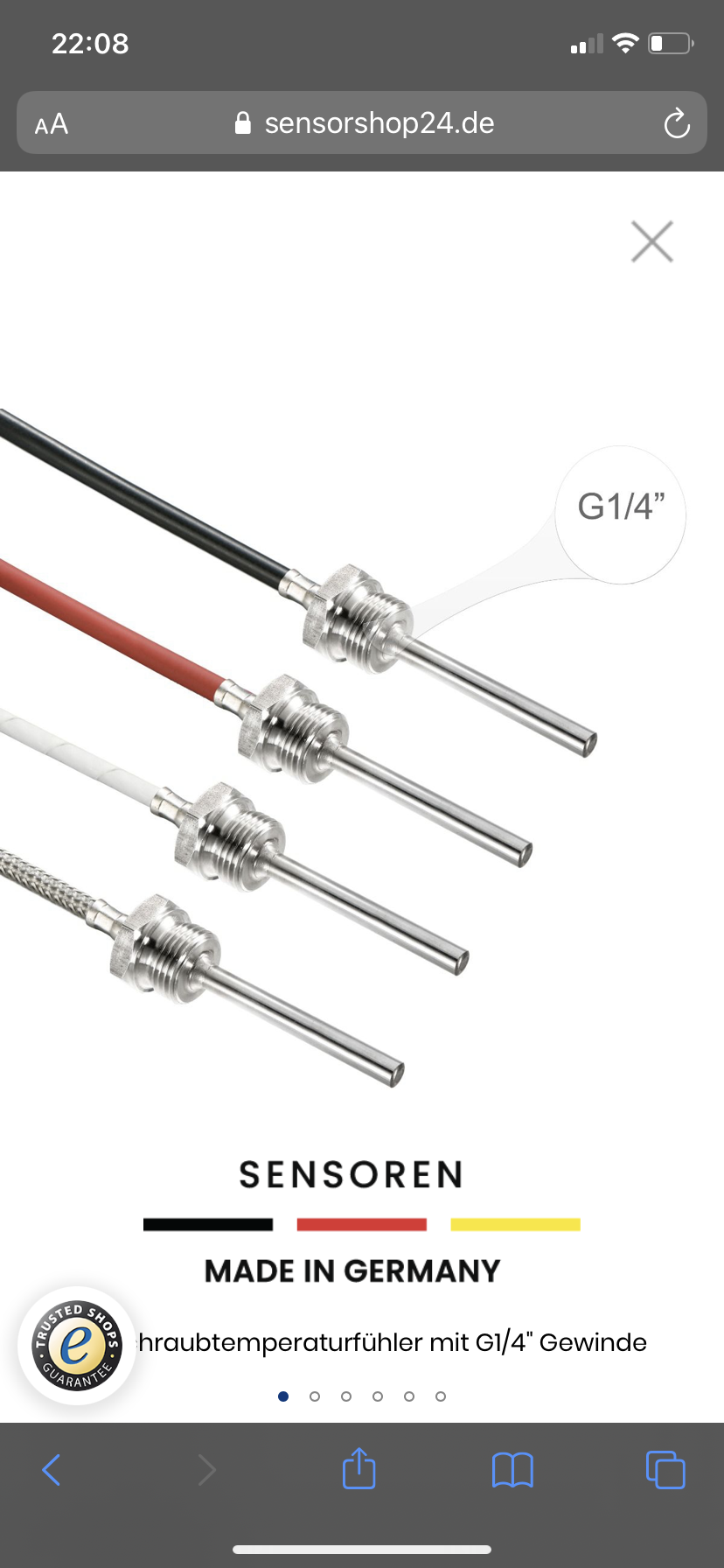

Ich bin gerade dabei für mein Auto zwei Temperaturanzeigen zu bauen. Es
soll einmal die Ansaugluft und die Abgastemperatur gemessen werden.
Jetzt geht es schon los den richtigen Sensor von den vielen zu finden…
Ich habe da an so einen Einschraubfühler (PT100) gedacht (siehe Bild)
und für die Abgastemp. auch so einen - nur für den passenden
Temperaturbereich.

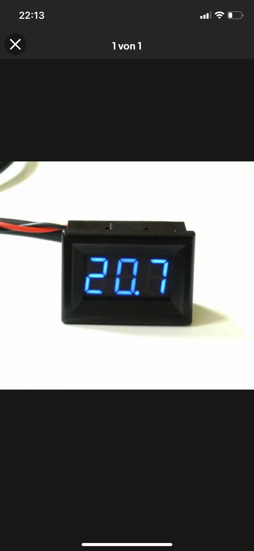

Soweit so gut… jetzt suche ich die passende Digitalanzeige. Ich verstehe
nicht, warum manche nur 10€ kosten und manche über 200€.
Aktuell habe ich die Anzeige aus BILD 2 verbaut. Die hat einen DS18B20
Sensor. Das Problem ist, dass die Anzeige extrem träge ist und somit
absolut ungeeignet. Ich suche also eine schnelle Anzeige die möglichst
in Echtzeit Daten ausspuckt. Natürlich gibt es immer Verzögerungen - je
nach Fühler und Anzeige… das ist ok, will nur nicht gefühlt 3 Sekunden
warten bis die korrekte Temperatur angezeigt wird. Gerade beim
Autofahren ist das sehr ungünstig.
Ich möchte mir nicht für einen Haufen Geld eine Digitalanzeige kaufen.
Gibt es die Möglichkeit aus einfachen Komponenten was zu bauen? Es gibt
ja viele Wege.
Am liebsten wäre mir so eine kleine Anzeige wie aus Bild zwei, wo ich
dann den Sensor anschließe. Geht das überhaupt? Oder was muss ich
machen? Gibt es Konverter mit denen ich eine 7 Segment Anzeige verwenden
kann oder eine normale LED Anzeige?
Programmieren kann ich nicht.

Wenn du deine PT100 Sensoren von sensorshop24.de kaufst,
so solltest du dort auch die passende Anzeige kaufen,
damit das zusammenpasst.

Wenn es Dir auf ein paar Grad Abweichung nicht ankommt, kannst Du
wohl auch die billigen nehmen.

Wie gesagt… soll nur schnell reagieren und halbwegs genau sein +-5 Grad.
von MaWin (Gast)
Max H. schrieb:
> Also folgendes habe ich mir jetzt mal ausgedacht (hoffe ich darf Links
> posten):
Der Sensor ist derselbe billige der dem eBay Messgerät gratis beiliegt.
Das eBay Messgerät hat keine ordentliche Kaltstellenkompensation, zeigt
also was anderes an wenn das Messgerät, nicht der Sensor,
unterschiedlichen Temperaturen ausgesetzt wird.
Zudem ist es nicht zum Anschluss an ein KFZ Bordnetz gedacht, nur ein
Spannungsregler drin ohne Schutzschaltung davor.

Dann nimm einen dünnen Pt-Draht als Sensorelement. Die Reaktionszeit
steigt umgekehrt proportional zum Drahtdurchmesser.
Das gibt's allerdings nicht von der Stange.

Ich denke für meinen Gebrauch wird der Typ K Fühler NiCr-Ni am besten
geeignet sein. Dazu habe ich schon ein Thermoelement gefunden mit einem
Fühlerdurchmesser von 2mm. Habe auch welche mit 1mm gefunden, kosten
aber ca. 50€.
Wenn der Unterschied von 2 und 1 mm echt so stark sind in Sachen
Ansprechbarkeit dann nehm ich auch den 1mm wenn’s sein muss. Anzeige
nehme ich eine kleine Digitalanzeige von Aliexpress. Die Kosten 5€, sind
schön kompakt und schlicht.

von Georg (Gast)
> Ansprechbarkeit
Bei Temperaturfühlern geht es in den meisten Fällen eher um einige
Sekunden bis Minuten, z.B. bei einer Wohnzimmerheizung. Wenn dir eine
schnelle Reaktion wichtig ist (was nachvollziehbar ist) würde ich bevor
du das Zeug ins Auto einbaust erst mal mit einem Heissluftgebläse, Föhn
o.ä. probieren, ob sich die Anzeige auch so verhält wie du das möchtest.
Nebenbei bemerkt, in Gas wird die Reaktion um einiges träger sein als in
Flüssigkeit, weil viel weniger Wärmeenergie auf den Sensor übertragen
wird.
Nötigenfalls hilft nur eine möglichst geringe Sensormasse weiter. Halber
Durchmesser = 1/8 Masse.
Georg

Bei Abgastemperaturen von 850 bis 950 °C (siehe
https://www.turbozentrum.de/Wissen-Motortuning) ist ein Pt100 aufgrund
seines eingeschränkten Temperaturbereichs nicht das richtige Produkt für
Deine Anwendung.
von bingo (Gast)
> Deine Anwendung.
pt100/1000 geht nur bis 800(850)°C, als eher Thermoelement Typ K (bis
1200°C) https://de.wikipedia.org/wiki/Thermoelement allerdings sind
viele Thermoelemente nur bis 330/600°C verwendbar, weil die Kabel nicht
geeignet sind.
von Max H. (bluesky1)
Jup, werden 2 Typ K Elemente werden. Und wenn ich das richtig verstanden
habe, dann reicht auch eine simple LED Anzeige, Hauptsache die kann Typ
K verarbeiten.

von Leuchte (Gast)
Für Verbrenner verwendet man normalerweise Thermoelement wie Typ K. Die
halten die Temperatur aus, und es gibt sehr klein, um schnell die
Änderungen der Temperatur zu sehen. Der Nachteil ist, sie geben eine
sehr kleine Spannung aus, die auch temperaturkompensiert werden muss. Im
Prinzip ein Voltmeter mit entsprechender Skala.
Hier eine Auswahl an Sensoren:
https://at.rs-online.com/web/c/automation/sensoren/thermoelemente/?pn=1&rpp=100
Hier das entsprechende Messgerät dazu:
https://at.rs-online.com/web/p/digital-thermometer/1233216
Auch hier gilt: Typ K ist genormt. Jeder Fühler Typ K passt zu jeden Typ
K Messgerät. Kommt nur auf die Qualität und damit auf den Preis an. Du
kannst Dir einen Sensor auch selber basteln. Ein Typ K Kabel nehmen und
auf einer Seite die Enden verschweissen, dann kannst am anderen Ende
messen. Das macht die Sensoren so praktisch, weil sie einfach anpassbar
sind.
Die PT100 / 1000 Sensoren sind temperaturabhängige Widerstände. PT 100
verwendet man oft in der Prozesstechnik, muss aber mit 3 oder 4
Leitungen angeschlossen werden, um die Leitungswiderstände zu
kompensieren. Die PT 1000 sind durch den höheren Widerstand da nicht so
empfindlich. Da reichen meist 2 Kabeln. Auswerten tut man sie mit einem
entsprechend kalibrierten Widerstandsmessgerät. Wobei die für PT100
wegen der 3 bzw 4 Leitertechnik teurer sind.
