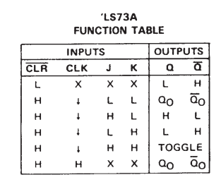

Es ist ein JK-FlipFlop nötig, im Studium hieß das RS. Vielleicht ist ja
das gleiche. Das JK ist nach Datenblatt taktgesteuert, sollte bei 10 kHz
kein Problem sein und genau das, was ich brauche.
Es geht darum, für ein Spiel die Differenzzeit zwischen dem Triggern von
2 Sensoren zu bekommen.

Klar, DIL-16 ist nur das Format, beim FlipFlop würde ich diesen bei
Reichelt nehmen:
https://www.ti.com/lit/ds/symlink/sn54ls73a.pdf?ts=1644188172987&ref_url=https%253A%252F%252Fwww.google.com%252F
Ganz sicher nicht!
Ein RS-FF wird über Set und Reset gesetzt und gelöscht und braucht
keinen Takt, ein JK-FF setzt oder setzt zurück, toggelt oder tut nichts
bei einer Taktflanke in Abhängigkeit vom Zustand von J und K. Zwei
völlig unterschiedliche Dinge! Und, der Vollständigkeit halber, es gibt
auch noch D-FF, die sogar am häufigsten verwendet werden. Lies dich mal
grundsätzlich in diese Unterschiede ein.
Beim JK-FF musst du sowohl J als auch K mit einer sinnvollen
Signalkombination belegen, dass es schaltet.
Viele FF haben auch zusätzlich einen Set und Reseteingang, die asynchron
arbeiten. Das 74xx73 hat nur einen Reset-Eingang. Ein 74xx74
(https://assets.nexperia.com/documents/data-sheet/74HC_HCT74.pdf) hat
z.B. beides, ließe sich über D und Clk setzen und asynchron über den
Arduino zurücksetzten.

Auch die falsche Wahl. Such dir was aus dem CMOS-Bereich, also z.B.
74HC(T)73. Ein LS ist seit 40 Jahren (oder mehr) altes Eisen. Mich
wundert sogar, dass es die noch zu kaufen gibt.

Da das FF nur zur Taktflanke schaltet, ist das die Minimalzeit zwischen
zwei Zuständen. Bei 10kHz hast du eben nur 100µs Auflösung.
Und wie willst du die Zeitdifferenz dann tatsächlich bestimmen?
