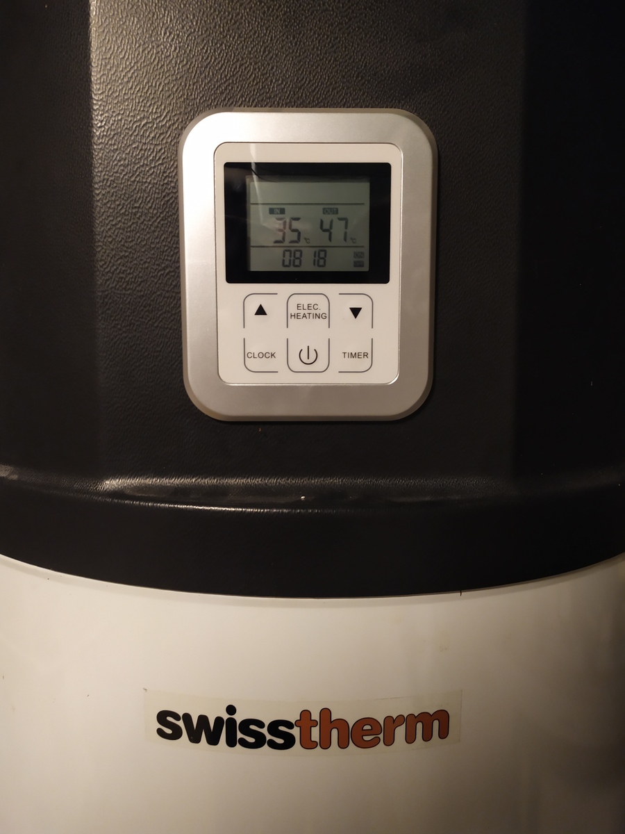

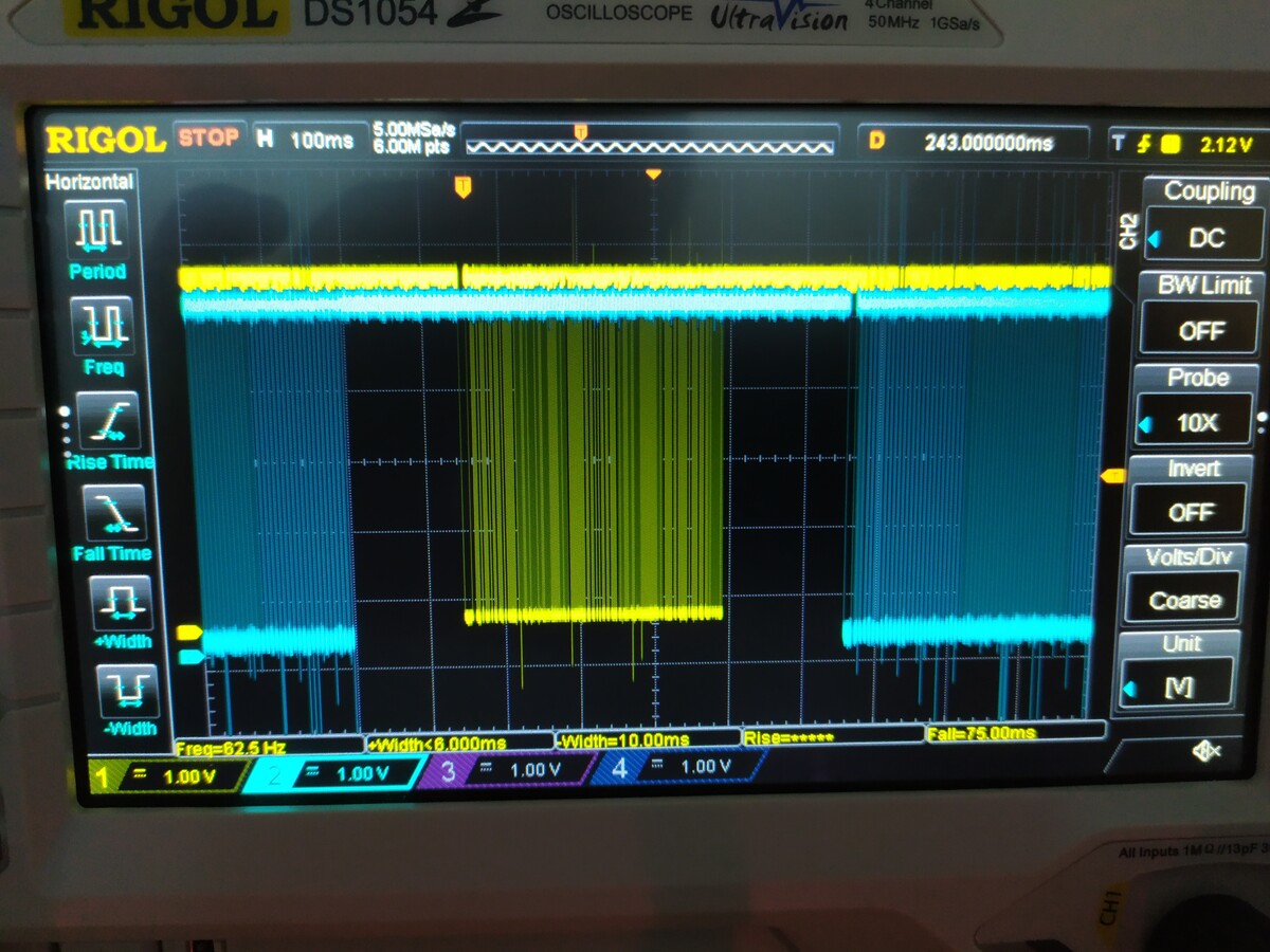

Ich will die pumpe remote ein und ausschalten können. Marke "swisstherm" is wahrscheinlich ein relabel von etwas anderem. Braucht zurzeit 8 stunden lang 500W "niedertarif" a 12ct/kwh täglich (3 weiber im haus). Ich möchte dass die pumpe im sommer bei zuverlässig 500W solar überproduktion automatisch einschaltet. Ich mag nicht jedesam in keller runterrennen. Den einschaltknopf mit servo drücken gibt keine rückmeldung. Einfach den 240V strom an und abdrehen dürfte dem kompressor nicht gefallen. Der lüfter hat eine ziemliche nachlaufzeit. Gesucht ist das protokoll vom gerät zum bedienteil.
Scheint eine "AKL E-series" oder "Ningbo AKL" oder "AOKOL T1" zu sein. Ueber das protokoll zur steuereinheit kein wort.

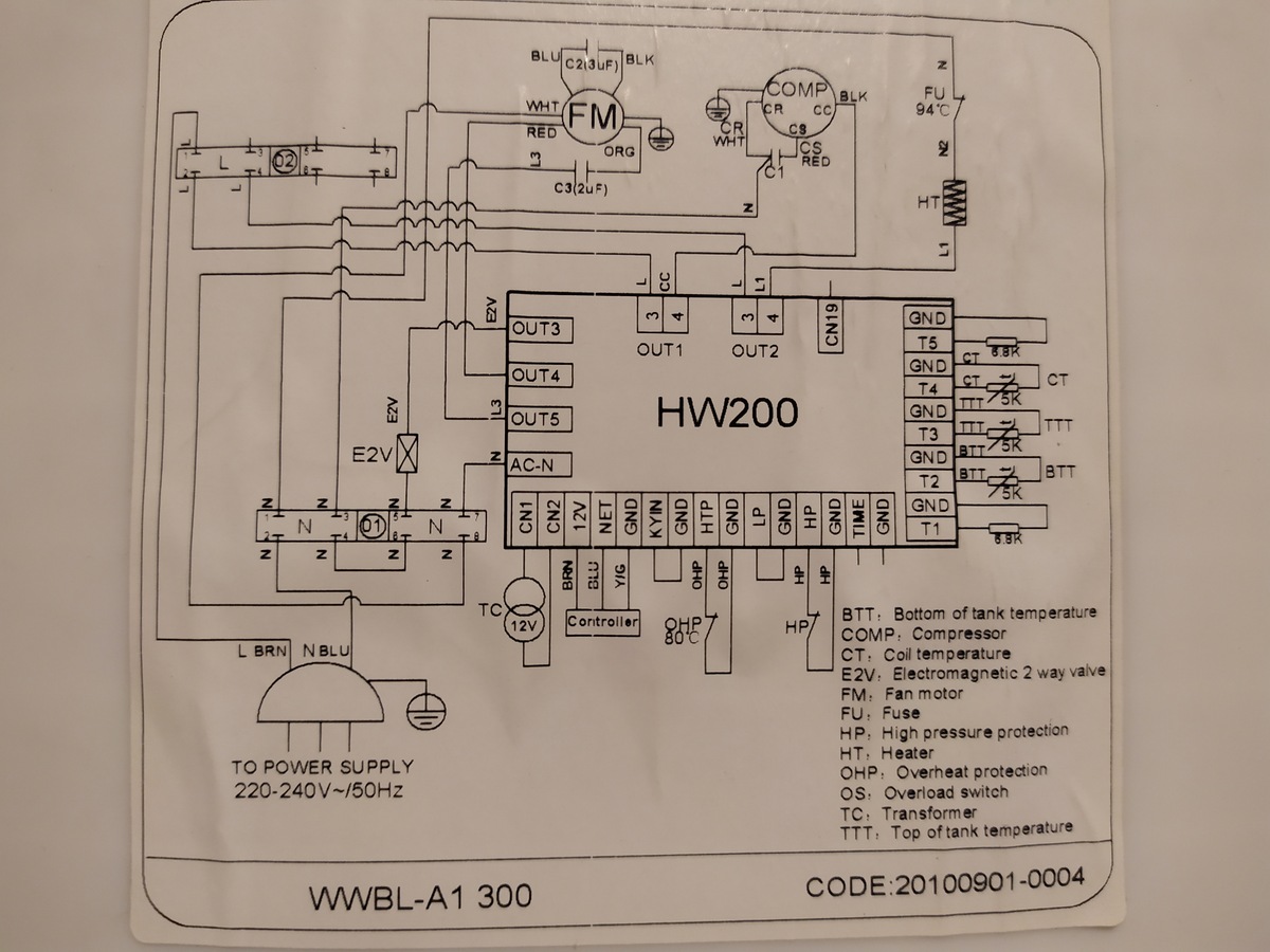

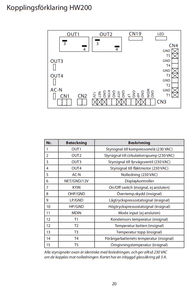

Pepe T. schrieb: > Gesucht ist das protokoll vom gerät zum bedienteil. Heizungen und Wärmepumpen haben oft auch ganz einfache digitale Eingänge, mit welchen man Kompressor/Heizung freigeben oder sperren kann. Einfach mal auf machen und nach nem Klemmblock mit freien Anschlüssen suchen

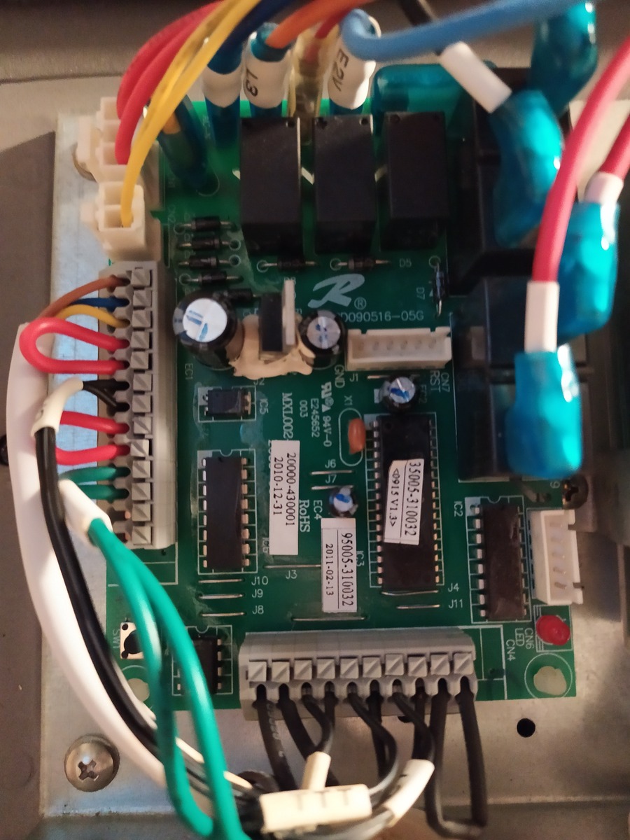

Hab das teil mal aufgeschraubt. Ohne beschreibung was die freien stecker machen wird das schwierig. Die datenleitung zum display sind 3 leitungen, gnd,12V und "net". Was ist das wohl für ein protokoll?

Welche Messmöglichkeiten hast Du denn? Wie gut kennst Du Dich bei seriellen Protokollen aus? Welche Hardware hast Du zur Ansteuerung? Was hast Du schon herausgefunden?
Pepe T. schrieb: > Hab das teil mal aufgeschraubt. > Ohne beschreibung was die freien stecker machen wird das schwierig. > Die datenleitung zum display sind 3 leitungen, gnd,12V und "net". > Was ist das wohl für ein protokoll? Wenn das Schaltbild korrekt ist, TTT und BTT per Relais auf einen eigenen Widerstand setzen um eine Heizanforderung zu generieren. Aber eigene Übertemperatursicherung nicht vergessen. Interressant wären noch die Schnittstellen KYIN, TIME und LP. Evtl lässt sich dort ganz 'legal' eine manuelle Steuerung implementieren. Und sei es über eine Abschaltung zu Zeiten wo der Betrieb unerwünscht ist, um den Kompressor dann indirekt zu zwingen zu laufen wenn Strom übrig ist. KYIN und TIME sehen für mich ganz stark nach Möglichkeiten aus, den Betrieb zu unterbinden. Wenn der dann wieder zugelassen wird und der Speicher kalt genug sollte sie zwangsläufig anlaufen. Manuelle Überbrückung des Inhibitors nicht vergessen... Heizungstechnik kommt aus dem Schalterzeitalter. Die haben fast noch immer Relaiseingänge für Einsätze in automatisierten Umgebungen...

Roland E. schrieb: > Wenn das Schaltbild korrekt ist, TTT und BTT per Relais auf einen > eigenen Widerstand setzen um eine Heizanforderung zu generieren. Aber > eigene Übertemperatursicherung nicht vergessen. Es wird ja nicht darum gehen eine eigen Heizanforderung zu generieren, sondern sie zu unterbinden solange die Sonne nicht genügend beiträgt. Damit sollte es genügend den vorhanden Heißleitern einen Widerstand mit einem Relais parallel zu schalten um so eine höhere Temperatur vorzugaukeln die verhindert dass der Kompressor anläuft. Damit macht man die vorhandene Übertemperatursicherung nicht wirkungslos und weitere Eingriffe sind nicht nötig.
Danke für die ideen! Roland E. schrieb: > Wenn das Schaltbild korrekt ist, TTT und BTT per Relais auf einen > eigenen Widerstand setzen um eine Heizanforderung zu generieren. Am liebsten würde ich TTT un BTT ja auslesen. Um zu wissen welches gör den 300 liter tank mit 1 mal duschen leermacht. Roland E. schrieb: > Interressant wären noch die Schnittstellen KYIN, TIME und LP. Evtl lässt > sich dort ganz 'legal' eine manuelle Steuerung implementieren. Ich denke LP ist LowPressure weil HP daneben HighPressure abschaltung ist. > KYIN und TIME sehen für mich ganz stark nach Möglichkeiten aus, den > Betrieb zu unterbinden. TIME könnet der ausgang für die interne zeitschaltuhr sein KYIN keine ahnung. Was ist KY ? IN ist eingang. Wie würdest du da vorgehen? über 1k mal 5V auf KYIN draufgeben? Messen ob TIME ausgang ist? Das 12V 1-wire protokoll wäre interessant. Aber da müsste ich zig sachen in den heizraum schleppen :(
messen schrieb: > Welche Messmöglichkeiten hast Du denn? Rigol KO, UsBee > Welche Hardware hast Du zur Ansteuerung? Arduino328, esp8266, esp32, orangepi > Was hast Du schon herausgefunden? Nichts. Bin grad am kabel anlöten.

Pepe T. schrieb: > Am liebsten würde ich TTT un BTT ja auslesen. Um zu wissen welches gör > den 300 liter tank mit 1 mal duschen leermacht. Das dürfte doch nicht so schwer sein. Die Fühler sind alle gegen GND geschaltet, also reicht eine einfache hochohmige Spannungsmessung aus. Die ADC-Eingänge aller gängigen Controller sollten das her geben. Mit einem ESPxxx z.B. kannst du deine Pumpe dann über WLAN kontaktieren. Für die Manipulation der Fühler reicht in dem Fall auch ein kleiner FET oder Transistor oder direkt ein Open-Drain Ausgang. Oder ein normaler Ausgang mit einer Schottky-Diode um zu verhindern, dass deine Elektronik den Boiler nicht kälter macht als er ist. Und 12V als Betriebsspannung kriegste von dem Teil auch.
Pepe T. schrieb: > Danke für die ideen! > ... >> KYIN und TIME sehen für mich ganz stark nach Möglichkeiten aus, den >> Betrieb zu unterbinden. > > TIME könnet der ausgang für die interne zeitschaltuhr sein > KYIN keine ahnung. Was ist KY ? IN ist eingang. > > Wie würdest du da vorgehen? über 1k mal 5V auf KYIN draufgeben? > Messen ob TIME ausgang ist? > >... Da die Klemmen KYIN aktuell einfach gebrückt sind, würde ich die Brücke gegen einen geeigneten Schalter tauschen und probieren was passiert wenn der schalter offen ist und was wenn er schließt. Gehe davon aus, dass dort 230V ohne ausreichende Netztrennung anliegen. Also Vorsicht! Ich vermute dort einen Eingang für einen Schlüsselschalter, mit dem die Heizung 'abgeschlossen' werden kann. Dort könntest du dann einfach mit einem Relais drauf...

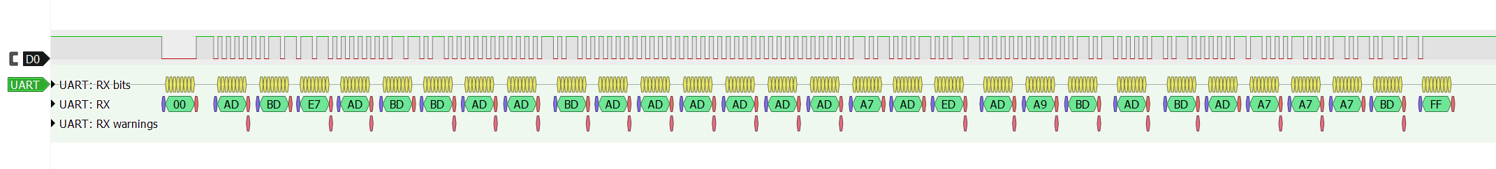

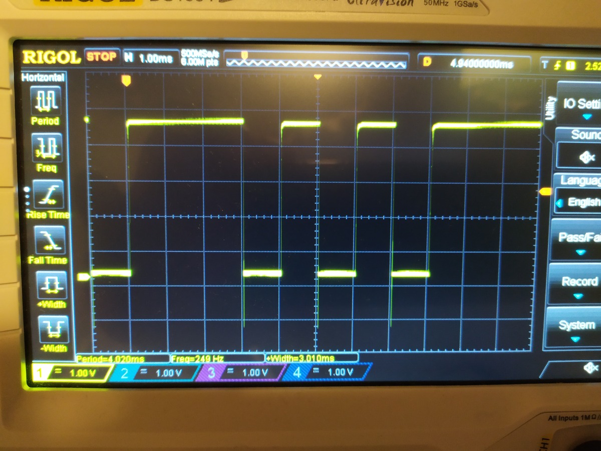

Da kommt was. Bit-zeit ist 1ms. Das sind 9600 baud. Ich überlege wie ich das signal einfachst zum PC bringe. Roland E. schrieb: > Ich vermute dort einen Eingang für einen Schlüsselschalter, mit dem die > Heizung 'abgeschlossen' werden kann. Dort könntest du dann einfach mit > einem Relais drauf... Das klingt vernünftig. Damit könnte ich den kompressor ausschalten, d.h. ich müsste den nachtstrom timer rausnehmen und das extern steuern. Der boiler hat nach der morgendusche eh immer nachheizbedarf. Wenn ich das serielle protokoll nicht entschlüsseln kann mach ich das so.
Das waren 4800 baud, nicht 9600. Ein message is 122 bytes. Am anfang kommt ein 0x00, dann alles 0xF0. Wenn ich die pumpe ein/ausschalte kommt kurz etwas anderes, ist aber schwierig das mit hterm zu erwischen. Mal überlegen...
Roland E. schrieb: > Ich vermute dort einen Eingang für einen Schlüsselschalter, mit dem die > Heizung 'abgeschlossen' werden kann. Dort könntest du dann einfach mit > einem Relais drauf... Evtl. ist der optionale Schalter auch nur dazu da den Zugang zu den Parametern zu sperren. Dass zB. in Mietshäusern keiner was ändern kann. Da hilft wirklich nur ausprobieren. Roland E. schrieb: > Gehe davon aus, dass > dort 230V ohne ausreichende Netztrennung anliegen. Also Vorsicht! Absolut wichtiger Hinweis.
Bad U. schrieb: > Roland E. schrieb: >> Gehe davon aus, dass >> dort 230V ohne ausreichende Netztrennung anliegen. Also Vorsicht! > > Absolut wichtiger Hinweis. Aber bei diskretem Brückengleichrichter und 7805 und vielen Relais doch eher unwahrscheinlich. Die Relais werden mit Kondensator-NT nicht zu treiben sein. Da wird irgendwo ein kleiner Trafo sitzen. Edit: TC "Transformer" im Schaltplan...
#6968812
Bad U. schrieb: > Evtl. ist der optionale Schalter auch nur dazu da den Zugang zu den > Parametern zu sperren. Sieht lt. Anhang eher nach Ein/Aus-Schalter aus. Aus: https://www.gullbergjansson.se/fileadmin/user_upload/Dokument/manualer/Arkiverade_produkter/GJHWHP_250_300_2010.1_SV.pdf

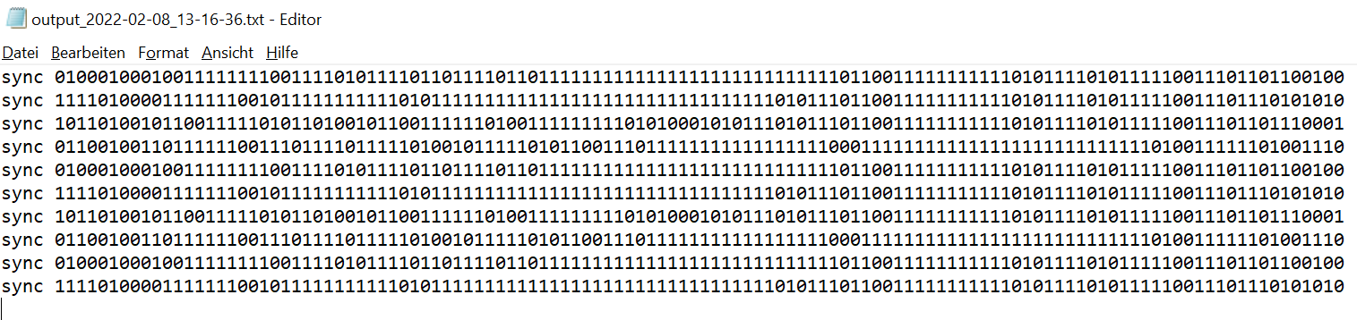

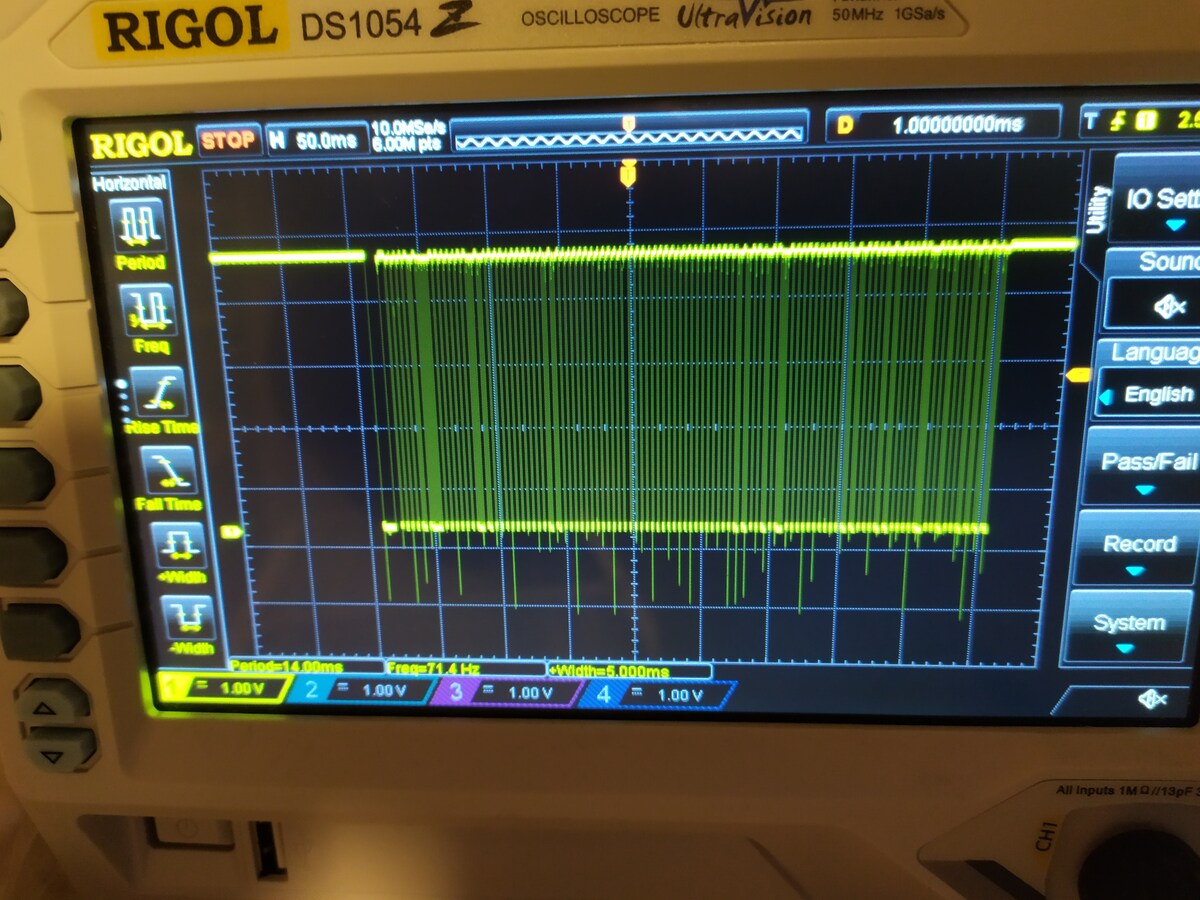

Also da kommen jede sekunde 121 bytes. Zuerst eine 0x00 und dann 120 mal 0xF0. ausser jedes 14 mal kommen nur 97 0xF0. Manchmal kommen auch 185 0xF0. Selten 63 0xF0. Aber nie etwas anderes als 0x00 oder 0xF0. Ich kapier das nicht. Da sollten 2 temperaturen übertragen werden, plus einige steuerbefehle. Ist das gar kein serielles signal sondern etwas ganz anderes? Auf dem KO hat das schon nach digital ausgesehen, 0V oder 5V.

Pepe T. schrieb: > Also da kommen jede sekunde 121 bytes. Zuerst eine 0x00 und dann 120 mal > 0xF0. ausser jedes 14 mal kommen nur 97 0xF0. Manchmal kommen auch 185 > 0xF0. Selten 63 0xF0. Aber nie etwas anderes als 0x00 oder 0xF0. > > Ich kapier das nicht. Da sollten 2 temperaturen übertragen werden, plus > einige steuerbefehle. Ist das gar kein serielles signal sondern etwas > ganz anderes? > Auf dem KO hat das schon nach digital ausgesehen, 0V oder 5V. Vielleicht sind das rohe Segmentzustände vom Display, so wie es auch viele Multimeter mit USB/Infrarot-Schnittstelle machen? Blinkt auf dem Display manchmal etwas, evtl. lassen sich so einzelne Stellen bestimmen. Was ändert sich im Telegramm, wenn sich die Displayanzeige z.B. die Temperatur ändert? Das Signal ist schon seriell, nur evtl. kein UART. Du könntest es auch mal mit nem Oszi oder LA (z.B. Saleae clone & sigrok) probieren, die können oft auch auf Frame Errors, Parity/-Start/Stop-Bit Fehler triggern.
Pepe T. schrieb: > Ist das gar kein serielles signal sondern etwas > ganz anderes? > Auf dem KO hat das schon nach digital ausgesehen, 0V oder 5V. die Bits könnten auch in der Pulsbreite stecken, langes High / kurzes High Da sollte dann aber am Beginn der Übertragung noch was anderes sein um einen Sync hinzubekommen. Sascha
Die baudrate von 4800 war total falsch. Das ist viel langsamer. Ein bit 1ms. Ist das 1200 baud?
Pepe T. schrieb: > Die baudrate von 4800 war total falsch. Das ist viel langsamer. Ein bit > 1ms. > Ist das 1200 baud? auf deinem Bild ist dazu zu wenig Signal und es sind auch keine Zeiten zu erkennen. Sascha

Pepe T. schrieb: > Die baudrate von 4800 war total falsch. Das ist viel langsamer. > Ein bit > 1ms. > Ist das 1200 baud? Die müssen doch keine gängige Baudrate nehmen.
1000 baud.

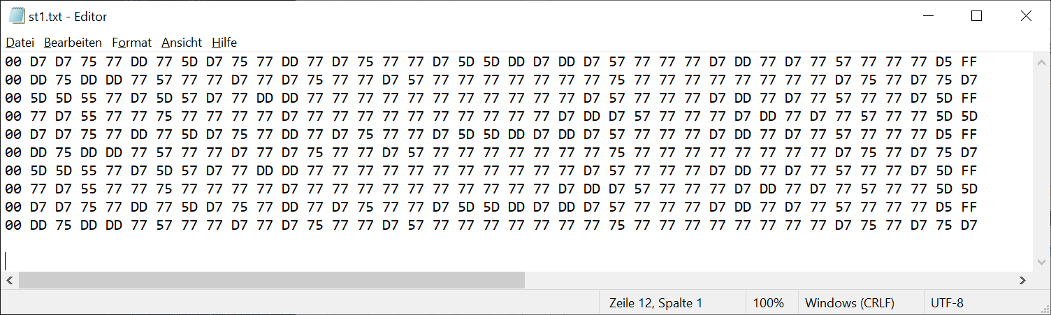

Interessant dass es nur hex D, 7 und 5 gibt. Jedes zweite bit ist eins. Ausser im letzten byte, da gibts auch 0xFF. Hab noch sequenzen "pumpe an" und "pumpe aus" aufgenommen.

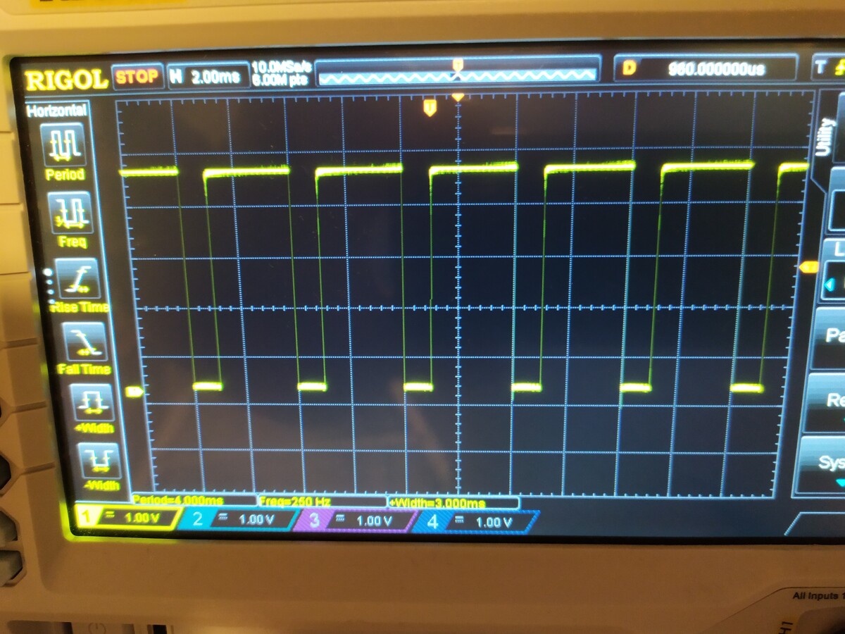

temp schrieb: > Auch eine Variante mit > 3T 1L 1T 1L für den einen Bit-Zustand und > 1T 1L 1T 1L für den anderen wären denkbar und durchaus üblich bei > Funksteckdose z.B. Hier muss ich mich revidieren, da auch der Zustand 3T 1L 3T 1L vorkommt, fällt diese Variante aus.

Ich sehe nur 1L zustände, ausser am anfang. Ich sehe keinen einzigen 2L. Alles nur 1H1L und 2H zustände. Ich sehe maximal 3H zustände, nie 4H. Deutet auf ein "stuffing" hin, nach 3H folgt automatisch ein L. Macht das sinn? PulseView dekoder für sowas gibts nicht? Der unterschied ob die wärmepumpe oder das display sendet sieht man am unterschiedlichen timing. Display ist einiges langsamer.

Naja wenn du sowas analysieren willst ist nicht's mit Huschi Laschi. Es gibt bei den langen H nur am Anfang eins mit der 4 fachen Laenge der Ls. Alle! anderen sind 3T lang oder 1T. Alle Ls sind 1T lang. Der Flankenwechsel von L auf H am Ende kann eigentlich nicht mehr zu einem Bit gehören, als wird ein Bit mit einem L aufhören. Nehmen wir an 3T H entspricht 1 und 1T H 0 und zählen mal durch, dann sind es 15*8 Bit plus eins. Jetzt kann man spekulieren ob das erste mit 4T H schon ein Bit ist oder nicht. Was dann ergibt:

Ich vermute mal ehr die 2. Variante. Das heist die ersten 4T H und 1T L markieren den Start und danach kommen 15 Byte Daten. Da du aber nur ein Paket hast, ist hier Schluss mit der Interpretation. Spätestens an dieser Stellu musst du anfangen ein paar kleine Programme zu schreiben um das aufzudröseln oder beim Zählen drüber Nachdenken ob man Vater oder Mutter erschlagen hat. Und natürlich mehr Input sammeln.
Pepe T. schrieb: > Ich sehe nur 1L zustände, ausser am anfang. Ich sehe keinen einzigen 2L. > Alles nur 1H1L und 2H zustände. > > Ich sehe maximal 3H zustände, nie 4H. Deutet auf ein "stuffing" hin, > nach 3H folgt automatisch ein L. Macht das sinn? > > PulseView dekoder für sowas gibts nicht? > > Der unterschied ob die wärmepumpe oder das display sendet sieht man am > unterschiedlichen timing. Display ist einiges langsamer. Ein gutgemeinter Rat: Probiere den Ausschalter über die dafür vorgesehenen Klemmen. Alles andere sprengt deinen (Zeit) Rahmen.
temp schrieb: > eins mit der 4 fachen Laenge der Ls. Ist sogar 5fach, 5ms. Alle anderen 1ms oder 3ms. Kann das so einfach sein? Ich interpretiere mit einem arduino 5ms hi als sync 1ms hi = 0 3ms hi = 1 Ich schau mal was dabei rauskommt. Dann alles in 15 bytes reinschieben. Hatte eigentlich schon aufgegeben aber das tönt erfolgversprechend. Da das auffallend viele bytes 11111111 hat nehme ich an 1 und 0 ist falsch rum.

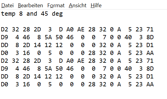

Hier die daten in hex-format. Angezeigte temperatur war 8 und 45 grad. Also 2D und 8. Mal schauen was da ändert wenn die temp sinkt oder steigt. Leztes byte ist checksumme. Sum of Bytes % 256 ohne erstes byte.

Pepe T. schrieb: > Leztes byte ist checksumme. Sum of Bytes % 256 ohne erstes byte. Na wenn die Checksumme sogar passt, habe ich das Protokoll ja richtig interpretiert. Alles andere ist jetzt nur Fleißarbeit. Glückwunsch, damit hat sich der Aufwand ja gelohnt. Eines der wenigen Fälle wo sich hier aus einem Thread mal wirkliche Erkenntnisse ergeben ohne dass es komplett abdriftet.
Yup, temp. Dein beitrag war der durchbruch :)
Hab inzwischen auch die befehle display->pumpe angeschaut. Das ein/ aus schalten heizstab geht so: 33 CD D7 D2 FC F2 5F 50 D7 CD FF F5 FA DC 8D on 33 CD D7 D2 FC F2 5F 51 D7 CD FF F5 FA DC 8E off Soll ich das einfach mal im passenden moment auf die 1wire leitung geben? Mit diode die leitung auf 0V ziehen? Heizstab weil der kompressor hat mehrmaliges ein-aus nicht gerne.

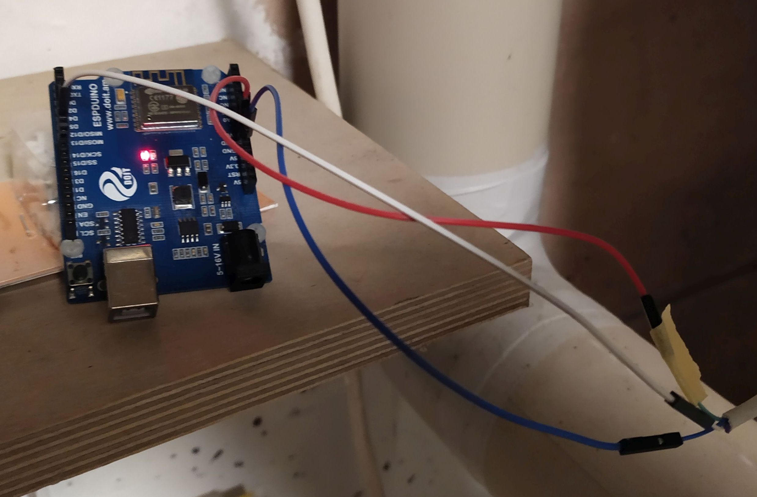

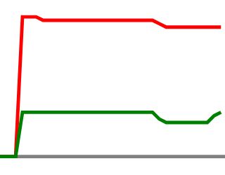

Hab jetzt das ganze auf einem esp8266. An 12V und dem 5V signal angehängt. Hat bisher überlebt. Macht mir eine 24H .svg grafik die per http abrufbar ist. Aus dem arduino beispiel "advanced webserver" kopiert. Ich stell das hier mal rein. Ohne garantie. Webserver läuft nur wenn ein signal kommt! War vom timing her einfacher.
