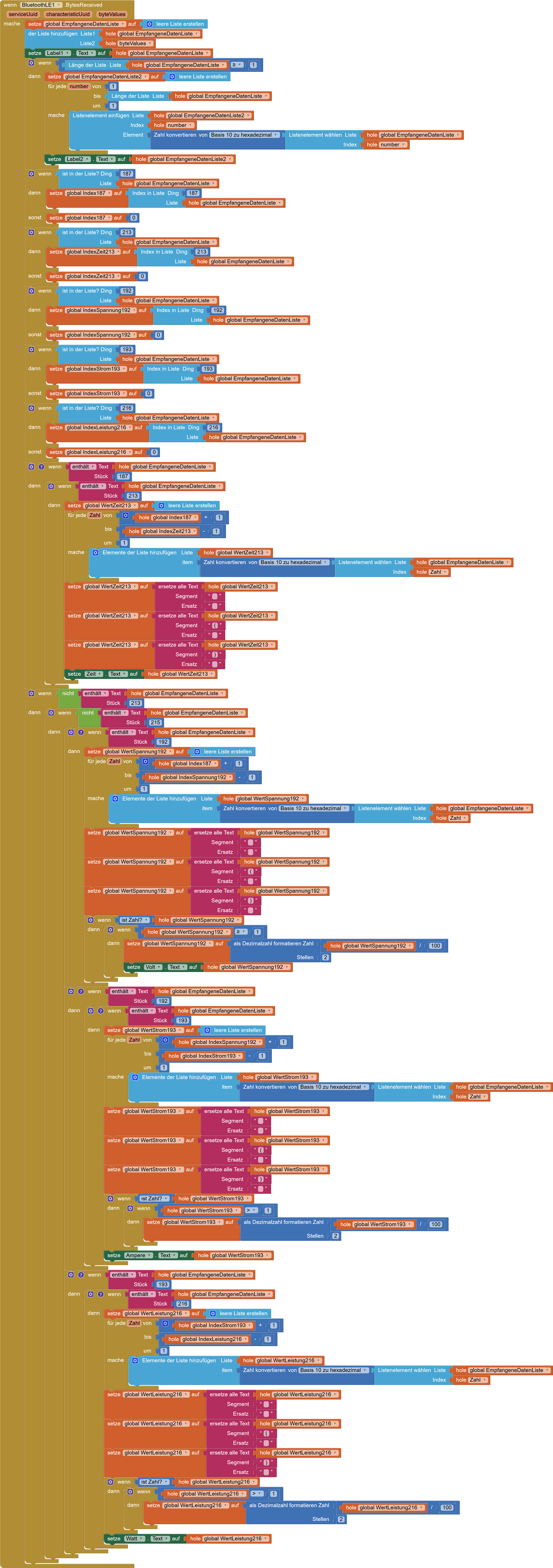

Außerdem habe ich mit App Inventor einen der Bluetooth Services
abonniert und empfange damit tatsächlich eine Datenreihe aus der ich
Laufzeit, Spannung, Strom und Leistung auslesen kann. Allerdings ist das
so umständlich, dass ich davon ausgehe, dass es noch einen anderen Weg
geben muss. Z.B. wird im HEX -Format die Laufzeit in Sekunden gefolgt
vom Wert D5 angezeigt. (D5 (HEX-Wert) taucht z.B. als Dezimalzahl in der
Java-Datei wieder auf.) Immer mal wieder ändert sich der Wert dann aber
sprunghaft und es wird ein völlig falscher Wert für die Laufzeit gefolgt
vom Wert D5 angezeigt. Der Wert für die Spannung hat jeweils
unterschiedlich viele Stellen, sodass man nie so recht weiß, welche
Stellen man jetzt verwenden muss etc.

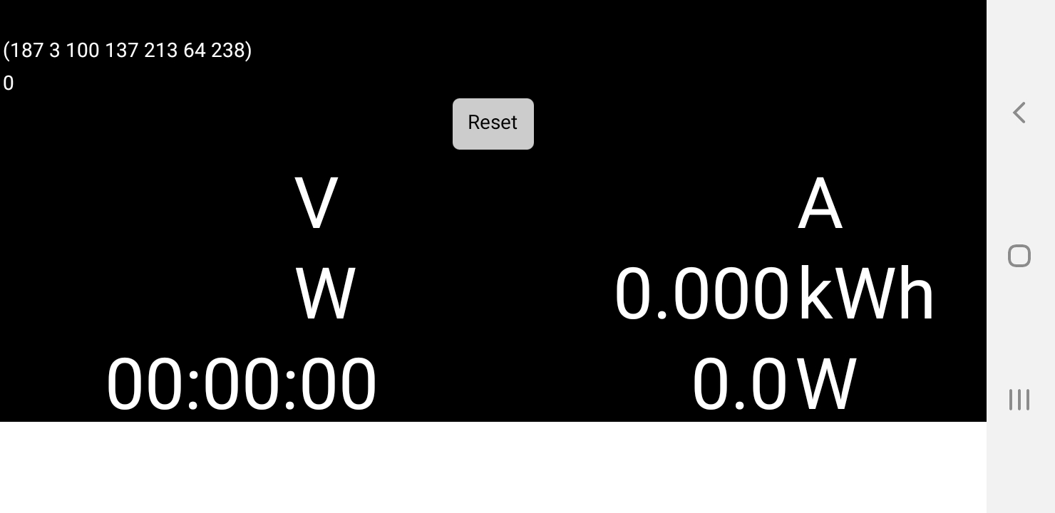

Also, wenn ich die Service UUID ffe0 und die Char UUID ffe1 verwende
bekomme ich im Sekundentakt eine Zeichenkette gesendet. Ich vermute mal,
dass ich mit App Inventor das UART Protokoll zu sehen bekomme. Die habe
ich mir genauer angeschaut und festgestellt, dass die Kette entweder im
Sekundentakt die Laufzeit oder sofort eine Spannungs-, Strom- oder
Leistungänderung mitteilt.

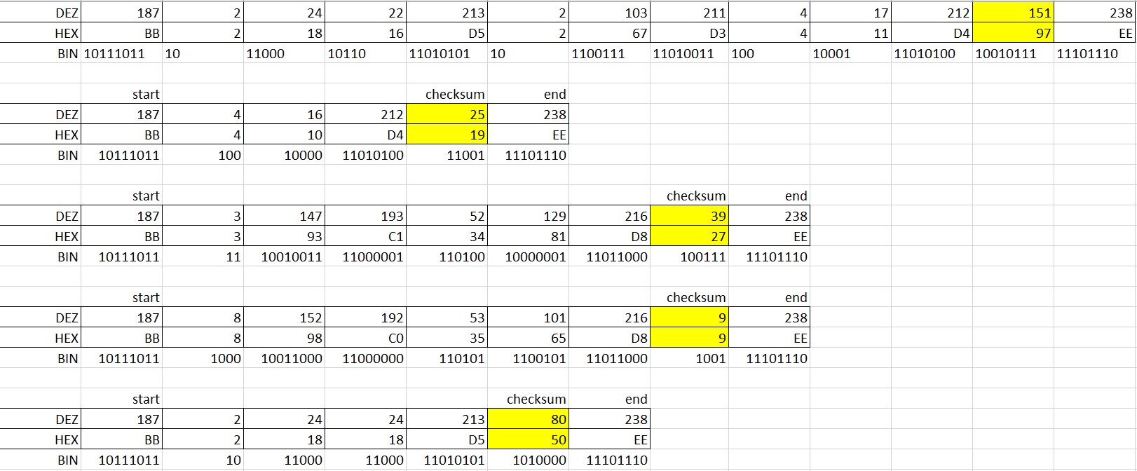

Im ersten Fall lautet die Zeichenkette z.B. 187 3 85 33 213 40 238. Die
187 scheint eine Art Anfangszeichen zu sein. Die 213 gibt an, dass davor
die Zeit steht. Die 40 weiß ich nicht, die ändert sich aber auch im
Sekundentakt. Evt. eine Prüfsumme. Die 238 ist das Schlusslicht. Wenn
ich die Zeichenkette zwischen 187 und 213 zusammen setze und ins
HEX-Format umwandle, dann habe ich die Laufzeit. Leider ändert sich
dieser Wert gelegentlich plötzlich und die Laufzeit wird falsch
angezeigt. Warum konnte ich noch nicht herausfinden.
Bei einer Änderung von Spannung oder Strom werden die jeweiligen Werte
gefolgt von 192, 193 angezeigt. Auch hier muss ich ins HEX-Format
konvertieren.
Nun frage ich mich, warum das dermaßen kompliziert gemacht ist. Ich weiß
z.B. nie, wie viele Stellen die Spannung denn jetzt hat. Klar kann ich
was programmieren, das mir die Stellen zwischen der 187 und der 192
ausrechnet, aber ich frage mich, ob es nicht auch einfacher geht.
Außerdem kann ich die Werte für Spannung und Strom nicht manuel abrufen
und bekomme sie erst, wenn es eine Änderung gibt. In der originalen App
wird die Spannung aber gleich zu Beginn angezeigt. Wenn ich so etwas
programmieren würde, dann würde ich doch eine Zeichenkette senden, die
alle Infos in immer derselben Reihenfolge enthält, damit ich der Reihe
die einfach entnehmen kann. Darum kommt mir immer wieder der Gedanke,
dass ich hier irgendwas falsch mache...

Ja, oder eben BB in hexadezimal. In der Software-Entwicklung ist es
recht üblich, die C-Notation für hexadezimale Zahlen (literals) zu
verwenden: 0xBB
Kann sein, wäre bei einer UART nicht unüblich. Den Typen der Daten
kodiert man "üblicherweise" mit einem bestimmten Wert am Anfang, damit
mit man relativ früh erkennt, wie die Daten zu Interpretieren wären. Ich
würde dann eher darauf tippen, dass die 3 (0x03) anzeigen, dass es sich
um die Laufzeit handelt.
> Leider ändert sich
> angezeigt.
Versuch mal nur Werte miteinander zu vergleichen, bei denen die Zahl
hinter dem 187 (0xbb) identisch sind.

Vielen Dank für die Vielen Antworten.
>> 187 scheint eine Art Anfangszeichen zu sein...
> verwenden: 0xBB
Okay, ich hatte mich nur gewundert, weil in App Inventor erst mal
Dezimalzahlen angezeigt werden und auch in dem dekompilierten Java-Code
sind Dezimalzahlen angegeben... aber der Code ist ja auch
dekompiliert:-) und App Inventor ist eben App Inventor :-)
Seltsamerweise ist es hier andersrum und die Typen der Daten werden nach
dem Wert angegeben (liest man in China nicht von rechts nach links?).
Tatsächlich gehört die 3 mit zur Laufzeit. Alles was zwischen 187 und
213 steht ist die Laufzeit in Sekunden, da bin ich mir ziemlich sicher.
Nur die 40 weiß ich noch nicht. Da die aber eben auch im Sekundentakt
hochzählt würde es ja Sinn machen, wenn das eine Prüfsumme wäre. Da muss
ich wohl mal ein bisschen hin und her rechnen um rauszufinden, wie die
berechnet wird. Vielleicht die Quersumme oder so...

- Die Prüfsumme. Die steht vor dem EE, aber ich konnte noch nicht
herausfinden, wie sie berechnet wird. Gibt es hier neben der Quersumme
noch andere übliche Methoden?
(Firma: Torrox.de) #6970820
Tim B. schrieb:
> Dann suche C0 und starte dann eine Routine, die die Stellen davor
> übernimmt. Wenn er einen nicht nummerischen Wert (hier: BB) findet, dann
> wird die Routine unterbrochen. Ergebnis: 1211 (mV)
Spannend, dass würde bedeuten, dass die Daten als BCD kodiert sind.
Jeweils 4 bit ergeben dann eine dezimal-Ziffer. (hat mir mein Großvater
mal von erzählt)
Ich vermute mal, dass die Kollegen da ein bestehendes, serielles
Protokoll auf BLE umgebogen haben. BLE hat eine 24 bit CRC in der
Übertragung. Wenn Daten bei Dir ankommen, dann sind die in der Regel
korrekt übertragen worden. Eine zusätzlich CRC in den Nutzdaten ist
eigentlich überflüssig. Ich würde die einfach ignorieren.

Inzwischen funktioniert meine App relativ gut. Nur weiß ich noch immer
nicht, wie diese vermaledeite Prüfsumme berechnet wird. Ich habe
inzwischen mal Docklite installiert und damit auf die gewöhnlichen
Prüfsummenverfahren geprüft - leider ohne Erfolg. Außerdem habe ich
ziemlich viel hin- und hergerechnet, aber ich komme einfach nicht drauf.
Hat dazu vielleicht noch jemand eine Idee?
