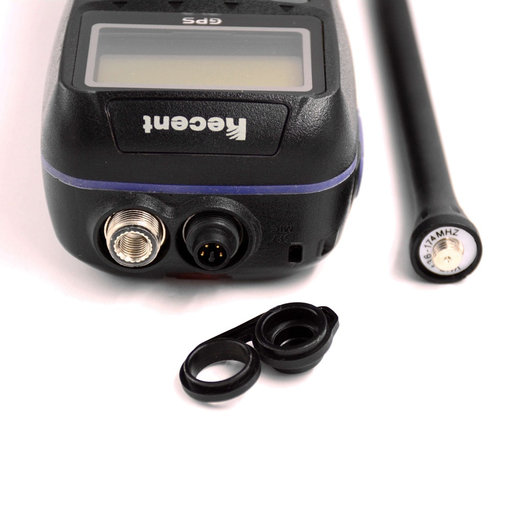

ich habe ein Seefunkgerät im Blick und möchte der Nachhaltigkeit wegen
einige Dinge sicherstellen.
* DSC
* Akku reparierbar
* Programmierbar (factory reset)
* Headset
Ich habe auch ein Gerät gefunden welches von einer deutschen Firma mit
neuem Namen wird. Nach etwas Suchen habe ich den Originalhersteller
gefunden.
Das Gerät kann mit einem einfach USB2UART (Software gibt es von Recent)
auf die Werksteinstellungen zurückgesetzt werden.

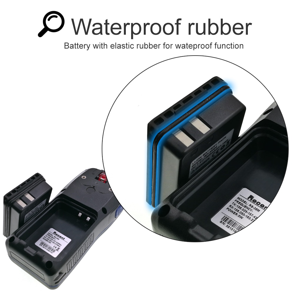

Leider finde ich nichts zu dem Stecker und auch nichts zum Akku.
Frage:
Ist der Stecker jemandem bekannt?
Ist der Akku jemandem bekannt?
Das Ziel ist die Möglichkeit die Hardware selbst komplett zu beherrschen
und auch in vielen Jahren ohne Verkäufer/Hersteller/Service etc. einen
Werksreset durchführen zu können (z.B. neue MMSI).
Dazu ist es wichtig Headsets bauen/umbauen zu können. Recent scheint
selbst keine Headsets herzustellen.
Vom deutschen Verkäufer gibt es keine Hilfe da es nach eigenen Angaben
nur aus Fernost (wie es ist) mit dem eigenen Namensaufdruck zugeschickt
wird. Vor der Seite ist der Service jetzt schon vor dem Kauf zu Ende.
Keine Akkus, keine Headsets, keine Information zum Stecker, kein
Interesse am Kunden.

(Firma: matzetronics) #6973647
Jobst M. schrieb:
> Der Stecker sieht aus wie M8-Steckverbinder - Allerdings mit
> zusätzlicher Nase, wenn ich das richtig sehe.
Ja nee, ist nix M8 (oder M12). Ich habe gestern mal einen Katalog
durchblättert und nichts in der Richtung gefunden.
Man sieht auch am Programmieradapter, das der gebastelt ist aus Dupont
und Epoxy, wenn ich das richtig sehe.
