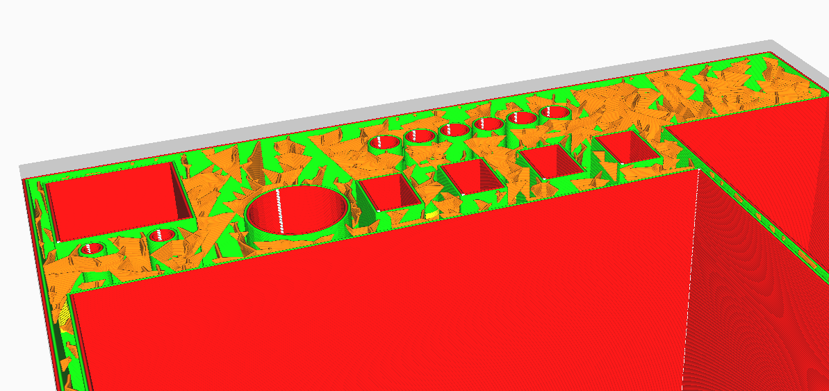

Mir ist letztens aufgefallen das manche Teile so schwer sind und da
begann meine Suche.
Ich nutze die aktuelle Cura Version 4.13.1. Es hat sich viel verändert.
Ich bin bei Cura auf die Option Infill "Lightning" (Kam mit
V4.12)gestoßen und für die Support Structur "Tree". Sofern es für die
Anwendung geeignet ist spart man viel Filament und Gewicht und
Druckzeit.
Desweiteren kann man die Anzahl der Wandlinien "Wall Line Count" setzen
um mehr Stabilität zu geben(Standard auf 2).
Da es relativ viele Körper mit vollen Inhalt zum runterladen gibt finde
ich es ganz praktisch.
Vielleicht habt ihr auch andere Tipps auf Lager. Oder sogar schonmal
ausprobiert? Ich werde es die Tage mal testen. ;)

Lightning dient nur als Stütze für die Bridging - im Grunde ist
Lightning überhaupt kein Infill und kann ausschließlich als "inneres
Stützmaterial" angesehen werde.
Die anderen Infills sind alle keine berechneten. Sie füllen nur aus -
zumindest bei Cura ist das so.
Bei Software wie NetFabb sieht dies allerdings schon wieder anders aus.

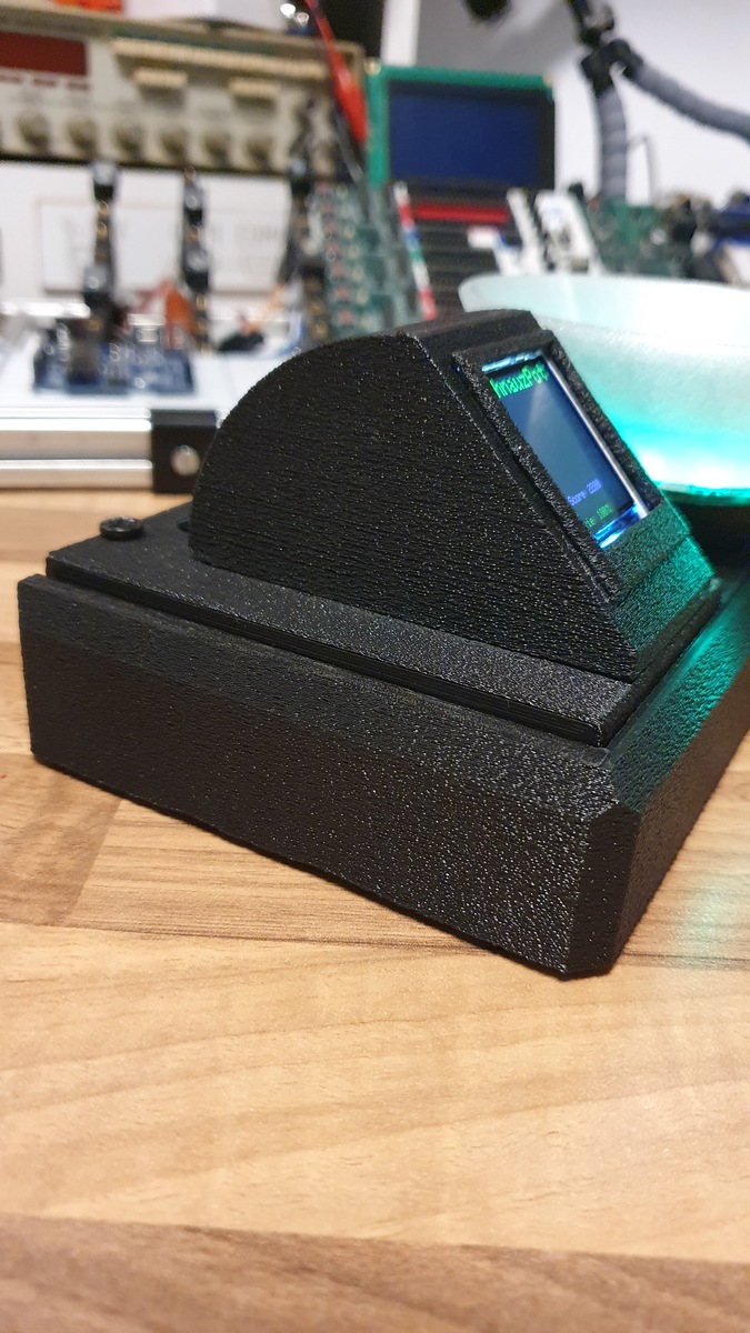

Frank G. schrieb:
> Mir gefallen beim 3D-Druck die sichtbaren Layer nicht.
> Einschalten der Funktion "ungleichmäßige Außenhaut" unter Experimentelle
> Einstellungen erzeugt eine (für mich) schöne, griffige Oberfläche.
Bei Cura? Wie wird das gelößt? Wird da mehr Material aus dem Extruder
gedrückt? Kann man das Partiell anwenden?
(Firma: S-C-I DATA GbR) #6969286
Bedinngt ja mann kann Ebenen Definieren die "Zittern" und ebenen die
Nicht Zittern"(Funktion "ungleichmäßige Außenhaut" unter Experimentelle
Einstellungen und ebene definieren. Ist aber bei Cura noch
Experimentell, kann aber echt gut aussehen wie das Bild von Frank G
zeigt )
Beim FlaschPrint die Funktion:
Fuzzy Skin kann man verschiedene Parameter wie "Nur Außenhaut" oder je
nach Einstellung auch Sektoren mit und Ohne definieren.
Wen man IDEX Extruder hat, kann man sogar Bereiche schön Plan und
Bereiche mit Rauheiten definieren. So kann man theoretisch eine
"Fleck-Kuh" drucken.
Ohne IDEX Extruder ist das dann etwas mehr Aufwand, in den man einzelne
Bereiche druckt bezw. Mehrere Ebenen(Gestapelte Druckjobs).
Wenn ich mal etwas Zeit über hab, schreibe ich auf Wunsch, gerne ein
Tutorial hier im Wiki dazu.
