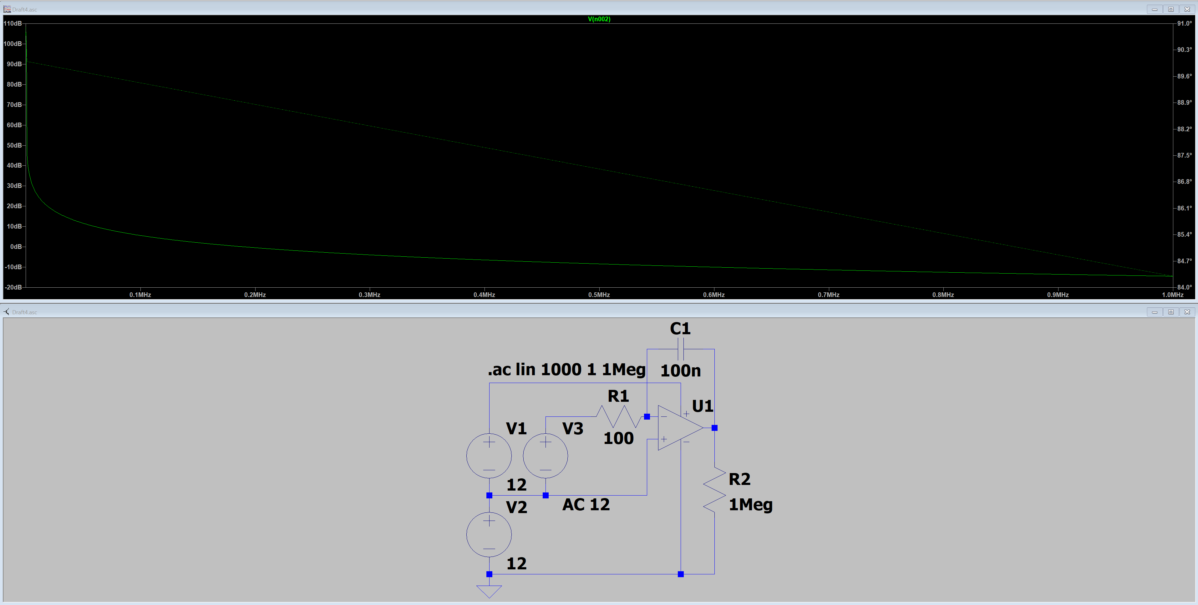

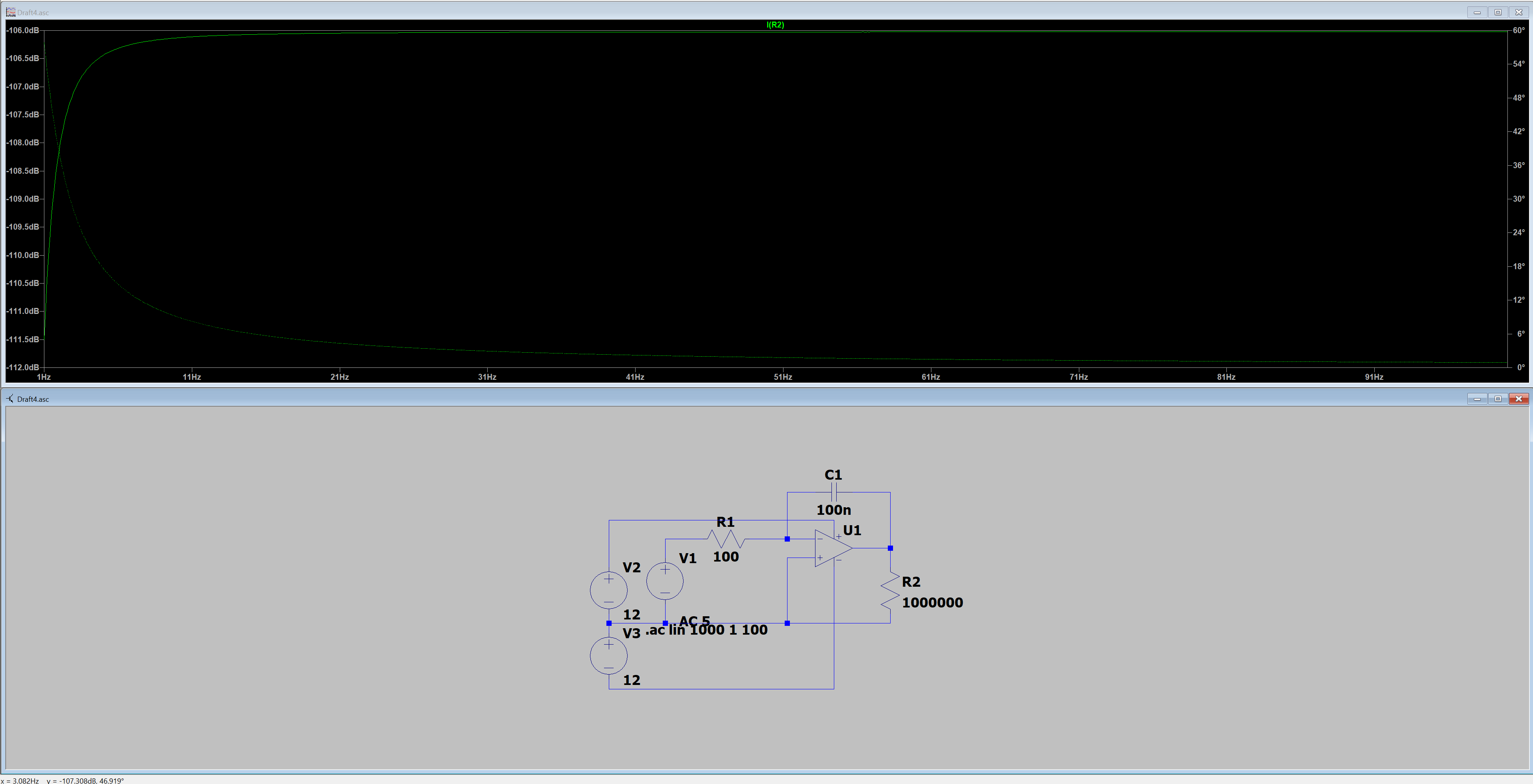

OP #6969734
Auch das Ergebnis des Endwertsatzes macht Sinn. Was ich gemacht habe,
ist ja die Frequenz gegen unendlich laufen zu lassen. Also habe ich
sozusagen den Bodeplot-Endwert berechnet. Und der ist A0...
Sieht man auch im angehängten Bild. Also hat sich alles geklärt :)
Gast #6969821
dein Bild zeigt den Strom durch R1 bei Frequenzen unter 100 Hz. mit dem
Verlauf der Übertragungsfunktion bei hohen Frequenzen hat das sehr wenig
zu tun.
Gast #6969871
Ups, es ist der Strom durch R2, nicht durch R1. Sorry, war bei der
Skalierung des Plots auf dem Handy-Bildschirm tatsächlich nicht leicht
zu erkennen.
Wieso das A0 entsprechen und das Verhalten bei f -> unendlich darstellen
soll (falls es ernst gemeint war), ist mir aber weiter unklar.
