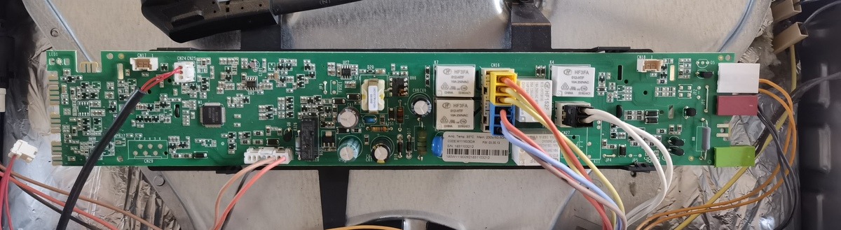

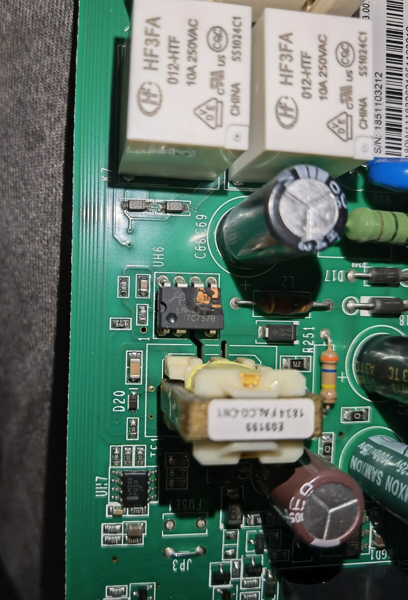

Weiß jemand welcher Lnk hier rein gehören könnte?

Hab einen Lnk 364PN in der Bastelkiste gefunden.

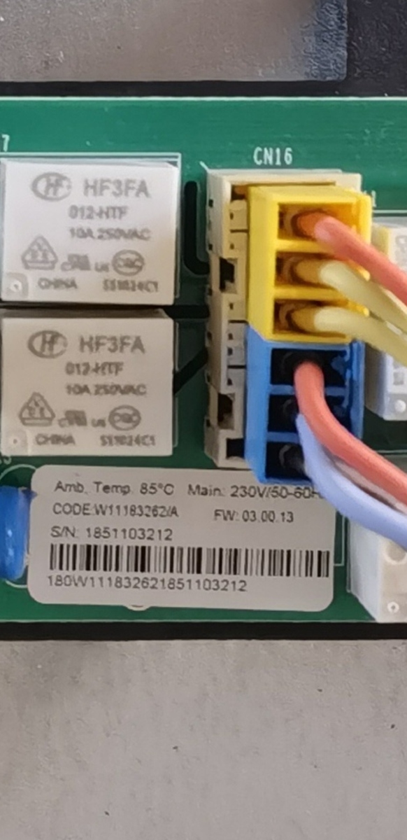

Zeig mal die komplette Platine, insbesondere den Aufkleber.
Holger E. schrieb: > Weiß jemand welcher Lnk hier rein gehören könnte? Was ist ein Lnk? mfg Klaus
Dann hier einmal die komplette Platine.

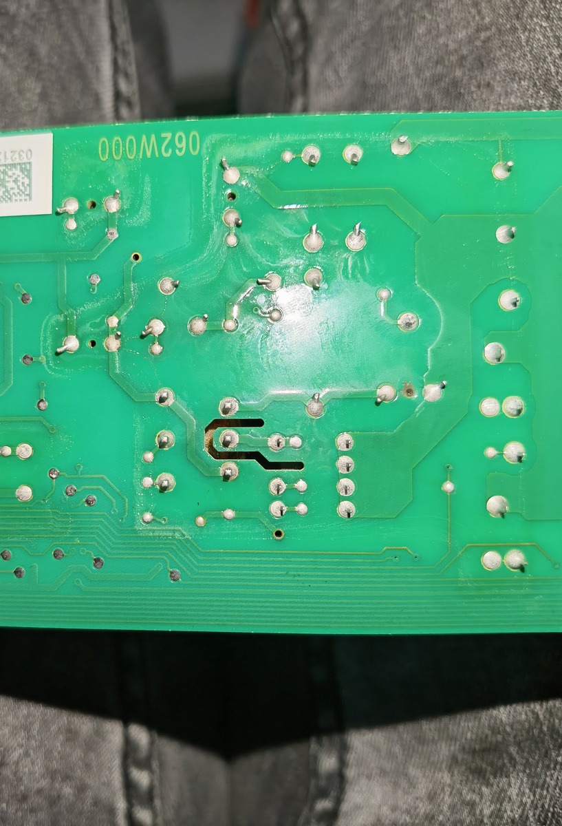

Leider kein gutes Foto einer intakten Platine zu finden. :-(
Um was geht es denn speziell bei den Dingern? Wenn ich da einfach den ich hier noch liegen habe Einbaue, was kann passieren außer das knallt? Kaputt ist wieso... Dann über eine 60 W Lampe einspeisen das nicht gleich alles abbrennt...
#6969014
Der 364 kann es nicht sein, der hat die vier Sourceanschlüsse nicht auf einer Seite. Und Frequenz und Strombegrenzung müssen schon genau passen.
Kann evtl. ein LNK605 sein. Die LNK3xx passen jedenfalls nicht.
