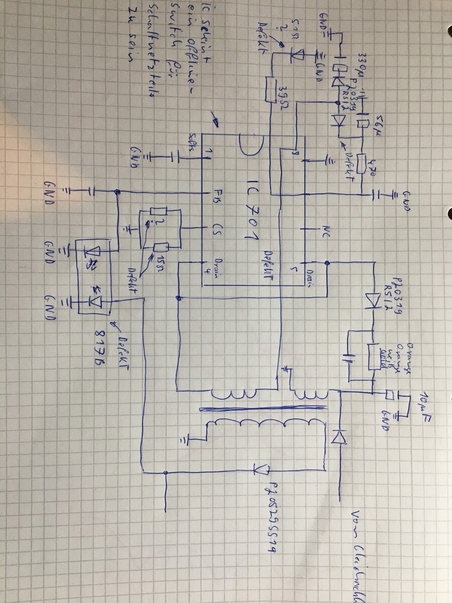

vor ein paar Tagen ist der Fernseher (Technisat Multyvision 40 ISIO)
meiner Eltern ausgestiegen. Sie meinten, es gab einen kleinen Knall und
dann war ruhe. Ich habe mir dann gedacht, dass es eventuell ein defekter
Kondensator im Netzteil sein könnte und habe das Ding aufgeschraubt. Auf
den ersten Blick sah alles normal aus, keine aufgeblähten Kondensatoren.
Bei genaueren Hinsehen hatte ich jedoch festgestellt, dass ein Chip (auf
der Platine gelabeld mit IC107) aufgeplatzt ist. Dummerweise ist er so
beschädigt, dass ich nicht mehr die Bauteilnummer erkennen kann. Ich
habe versucht, ein Teil des Schaltplans zu rekonstruieren und dies als
Bild angehängt. Nach ein paar Recherchen bin ich der Meinung, dass es
ein OffLine-Switch zur Steuerung des Netzteiles sein muss. Ich würde
ganz gerne das Bauteil ersetzten und würde mich freuen, wenn mir jemand
bei der Identifikation helfen könnte.
Des Weiteren scheinen auch 2 parallel geschaltet Widerstände am Current
Sense (CS) Eingang durchgebrannt zu sein. Auch deren Werte kann ich
nicht mehr messen. Einer ist mit 15 Ohm gelabeled, der Andere ist
unbekannt. Da sie parallel geschaltet sind, nehme ich an dass die
Sensitivität genau eingestellt wurde oder vielleicht doch nur um die
Leistung zu verteilen?
Zusätzlich sind noch ein paar Dioden und ein Optokoppler defekt. Aber
die Bauteile kann man erkennen und einfach ersetzen.
Ich würde mich freuen, wenn mir jemand helfen könnte. Man muss ja nicht
immer alles gleich in die Tonne hauen, zumal die Bauteile nur
Pfennigbeträge sind.
Vielen Dank und viele Grüße
shaef

Huge H. schrieb:
> Wisst ihr, wie das mit der Beschaltung von
> current sense ist?
Im Datenblatt findet sich dazu eine Formel. Da das das Standyby Netzteil
ist, sollte aus der Leistungsangabe des Fernsehers hervorgehen, wieviel
Watt da arbeiten.

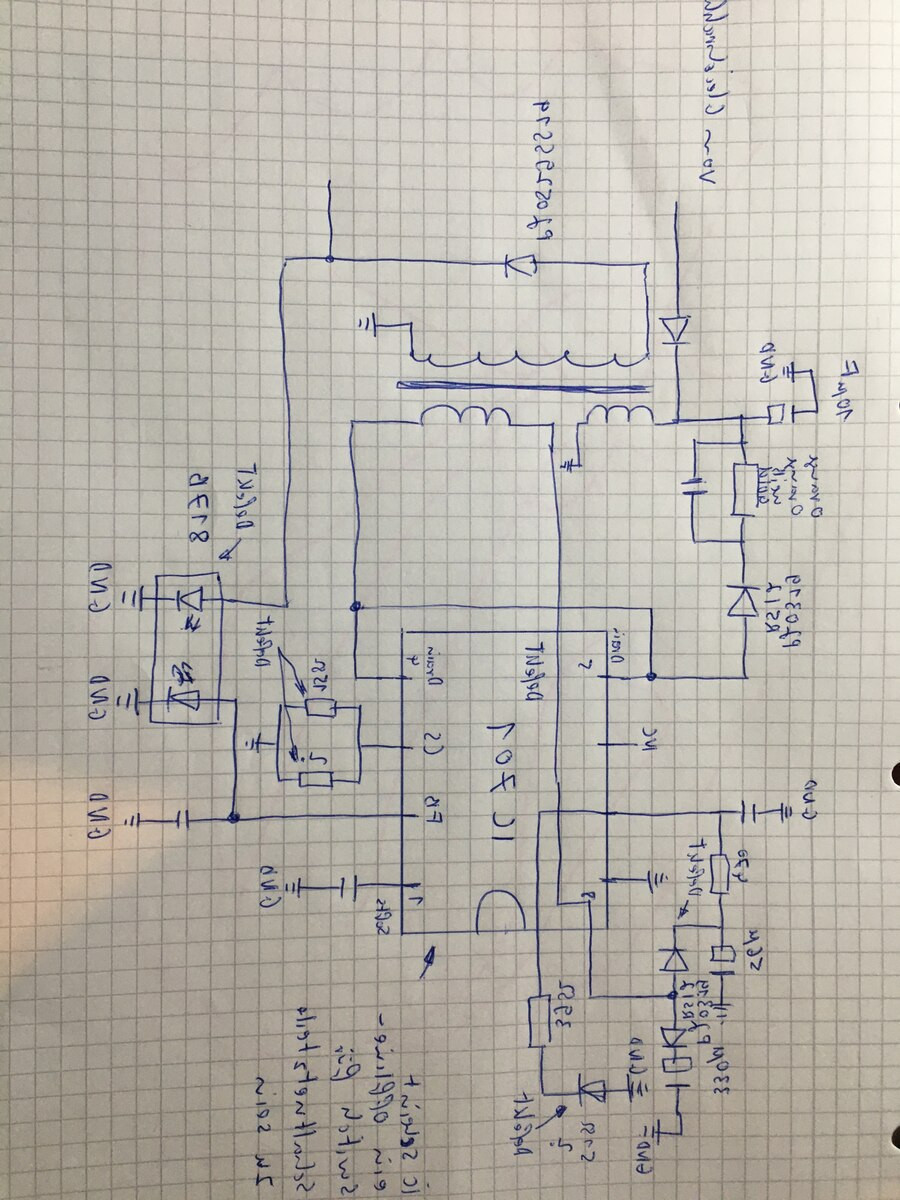

von Torx (Gast)
shaef schrieb:
> Ich habe versucht, ein Teil des Schaltplans zu rekonstruieren
Nackenschmerz, laß nach.
Du quälst uns mit Kontorsionen.
Wieso hast den Plan nicht spiegelbldlich eingestellt?
Das wär lustig!
Mit manchen Wünschen sollte man vorsichtig sein.
von Huge H. (shaef)
Hallo Torx,
vielen Dank für deine konstruktive Antwort. Für mich war es ungeheuer
schwierig den Schaltplan vom Platinenlayout zu übertragen. Die
Leiterbahn wechselt häufig zwischen Ober- und Unterseite. Ich konnte
dadurch wenigstens einigermaßen die Bauteilfunktion/Typ eingrenzen.
VG shaef

von Nichtverzweifelter (Gast)
Magst nicht einfach mal bei der deutschen Firma Technisat anrufen und
nach einem Originalschaltplan per pdf fragen?
Huge H. schrieb:
> Leider habe ich noch nix im Datenblatt gefunden, was mir
> eine Aussage über den Rsense Widerstand gibt.
Schauen wir mal - im Datenblatt wird von einer Schwellenspannung von
1,0V am Komparator für die Strombegrenzung geschrieben (Kapitel 3.6.2 im
DB für ICE3BR1765J). Übersteigt die Spannung über Rsense also 1V,
schaltet der kleine Kerl ab. Es gibt noch eine zweite Schwelle bei
0,34V, die wird aber im Burst Mode benutzt.
Der 'Aktive Standby Mode' ist übrigens vermutlich nicht das
Standby-Netzteil, sondern da läuft das Hauptnetzteil mit. Es wäre
fahrlässig, dem kleinen IC 35W zuzumuten.
Gehen wir also mal von 10W aus. Die Betriebsspannung ist 325V, bei 10W
fliessen da also max. ( I = P/U) 10/325 = 30mA.
Der Widerstand, an dem bei 30mA 1V abfällt, ist (R = U/I) also 1/0,03 =
33 Ohm.
Bei 20W genau die Hälfte, also 16 Ohm. Würden wir dem IC 30W abfordern
wollen, sind wir bei ca. 11 Ohm. Zieht man den Pulsbetrieb ab, könnten
sich diese Werte nochmal etwas verkleinern. Da du einen Widerstand mit
15Ohm identifizierst, könnte der andere ebenfalls ein 15 Ohm sein, so
das wir bei 7,5 Ohm landen. Das entspricht einem Abschaltstrom von etwa
130 mA - etwa 42W Peak.

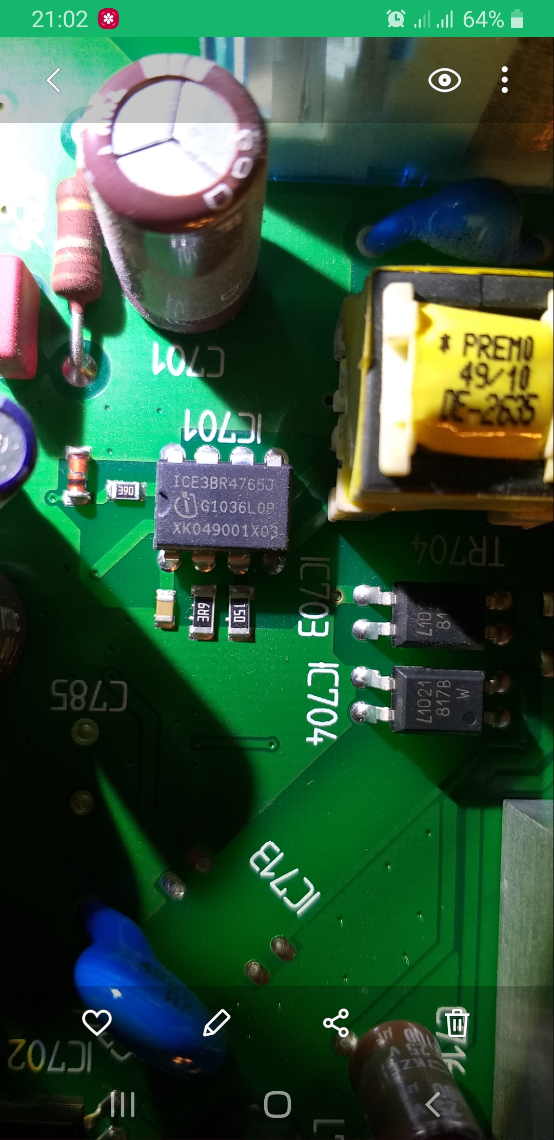

von m.b. (Gast)
das habe ich zu deinem defekten bauteil finden können.
ice3br4765j
g1036lop
xk049001x03
diese angaben stehen auf dem abgesprengten deckel
von m.b. (Gast)
bitte
von m.b. (Gast)
schick bitte noch ein foto von den widerständen cs eingang
m.b. schrieb:
> bitte
Cool, vor allem, weil man da auch den 3,9 Ohm Widerstand sieht, der
parallel zum 15 Ohm liegt. Das mit dem Infineon hatten wir uns ja schon
gedacht.
Vielen Dank!

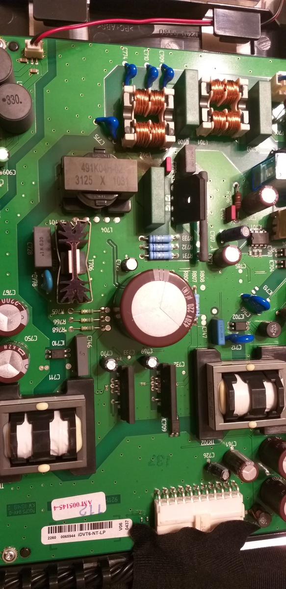

von Matthias 2. (zeras)
Bei mit ist auch der Technisat ausgefallen. Ist zwar ein 32", aber die
Bilder sehen gleich aus.
Nach Anschauen des Boards habe ich gesehen, dass der C719 aufgeplatzt
ist. Es könnte auch sein, dass der C720 auch Schaden genommen hat.
Dazu noch die Sicherung F701.
Die Gleichrichterbrücke scheint noch in Ordnung zu sein.
Kann jemand anhand der Bilder erkennen, welche Kapazitäten die
Kondensatoren haben?
C720: 0,1µF/400V, könnte eine X(2) Type sein.
C719: 4,7nF/400V
von H. H. (Gast)
Mit 5% Toleranz ungewöhnlich.
> C719: 4,7nF/400V
Und mit den Maßen könnte man sogar auf das Dielektikum schließen.

Der C720: 0,1µF/400V hat offenbar eine besondere Bauform. Gibt es da was
zu beachten?
Den C719 habe ich schon bei Reichelt gefunden und die Kleinstsicherung
3,15A t auch.
Matthias 2. schrieb:
> Gibt es da was
> zu beachten?
Rastermaß (RM) natürlich.
