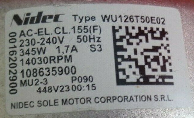

bei unserer AEG Waschmaschine (Modell L73480FL, Produkt-Nr. 91453066300)
hat sich der Motor verabschiedet und ich bin auf der Suche nach
(gebrauchtem) Ersatz.

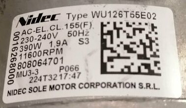

Auf einschlägigen Plattformen findet man nun Exemplare, die von der
Typ-Bezeichnung (Nidec Sole Motor, WU126T55E02) identisch sind, wo sich
die weiteren Angaben auf dem Typschild allerdings um mehr als nur den
Datumscode zu unterscheiden scheinen. Das erste Bild
(WU126T55E02-0016100300.jpg) zeigt den eigenen Motor, die anderen Beiden
die Vergleichstypen.
Kennt sich da jemand aus und kann sagen in wie weit die für mich als
Ersatzteil taugen?

Edit: Argl, natürlich hat sich ein falsches Bild eingeschlichen (das
Mittlere), kann ich nun nicht mehr ändern. Bitte einfach ignorieren.

Bei den beiden Motoren bleibt Dir nicht erspart kurz nachzuschlagen, wie
es sich mit den Umdrehungen für die angebenen Schleuderzahlen verhält.
D.h. Du darfst Dir auch das Übersetzungsverhältnis des Riemens zur
Trommel ansehen.
