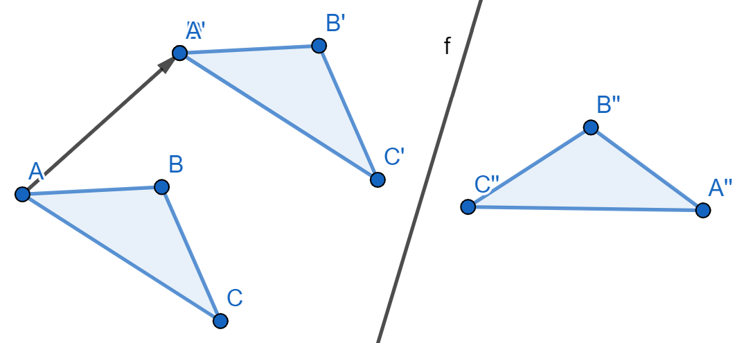

vorab, keine Aufgabe oder derlgeichen sondern ein Gedankenspiel von mir.
Ich möchte ein Dreieck ABC durch verschieben und achsenspiegeln auf das
Dreieck A''B''C'' abbilden. Siehe Bild im Anhang. Wie komme ich auf die
Spiegelachse, wenn nur das Dreieck ABC und das Dreieck A''B''C'' gegeben
sind.
Mit freundlichen Grüßen
Guido

Genau diese Spiegelachse ist schwierig, aber es reicht ja eine
passende Spiegelachse und einen Vektor zu finden.
1. Verschiebe das Dreieck ABC so, dass C auf C" zu liegen kommt. Also um
den Vektor CC".
2. Spiegele das Dreieck ABC an dem Lot von C auf die Gerade durch die
Punkte B und B" oder A und A".
Die Spiegelachse ist also das Lot auf eine der genannten Geraden und
gleichzeitig die Mittelsenkrechte der Strecken BB" und AA".
